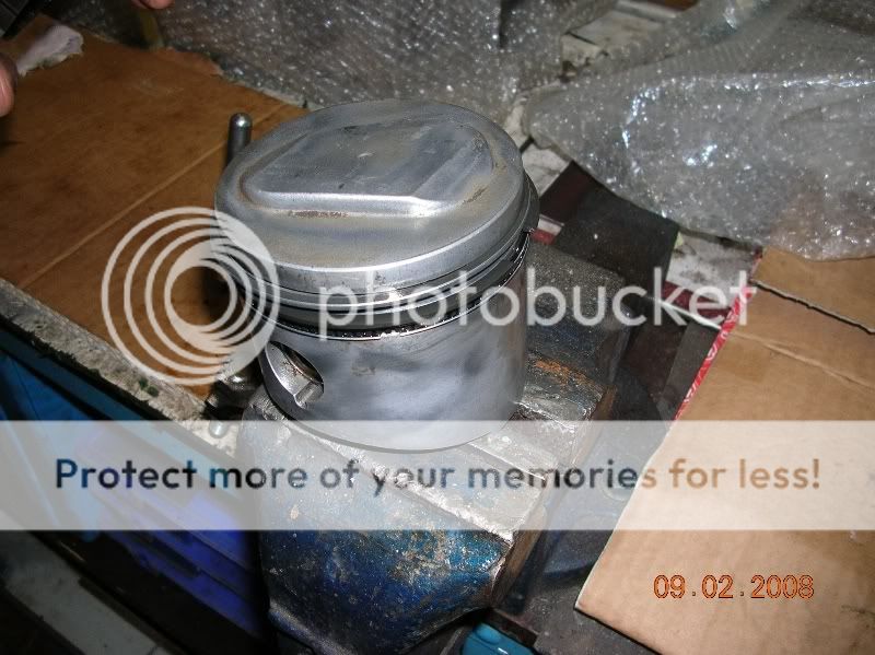

    Me pareció interesante esto, y si es cierto...
    Pistones de 2002TII desde la segunda generación, a partir de 1972, con culata E12
    [​IMG]
    Pistones de 2002 normal desde la segunda generación, culata E12
    [​IMG]
    Pistones de 2002Ti primera generación, culata 121TI
    [​IMG]
    Pisotnes de 2002TII con culata 121, hasta 1972
    [​IMG]

    Es sobre lo que hablamos el otro día Fer. Esos son los pistones que trae el motor que compré hace unos días, sólo que este traía montada una culata 121Ti
    [​IMG]

    Hay va en fotografia pistón de 02ti perteneciente a una culata 121TI
    [​IMG]

    Hoy me fijé en la culata de mi coche y pone E12, debería llevar este tipo de pistones:
    [​IMG]
    Tengo que ver el motor que tengo de recambio a ver que culata tiene.

    Mi E21 con el motor y culata de origen lleva pistones planos y la culata pone E21 2.0
    En cambio el 2002 tb con el motor de origen, aunque la culata no lo estoy seguro, lleva pistones planos y culata E12

    Mi motor es un mezcladillo?
    Lleva culata que pone e21 1.8 y los pistones de la foto
    [​IMG]
