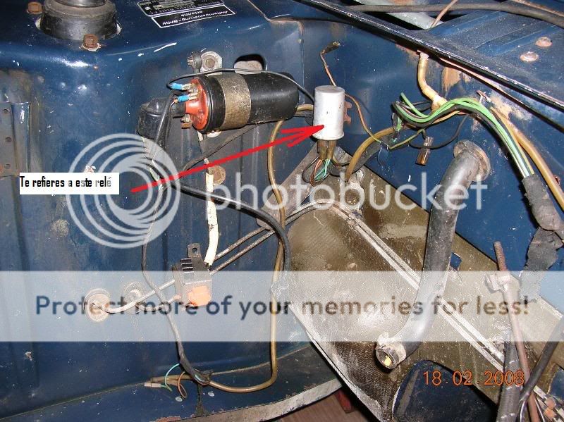

Te refieres a este relé Pre-71
Si es este le quito una foto a las conexiones con los numeros y la subo

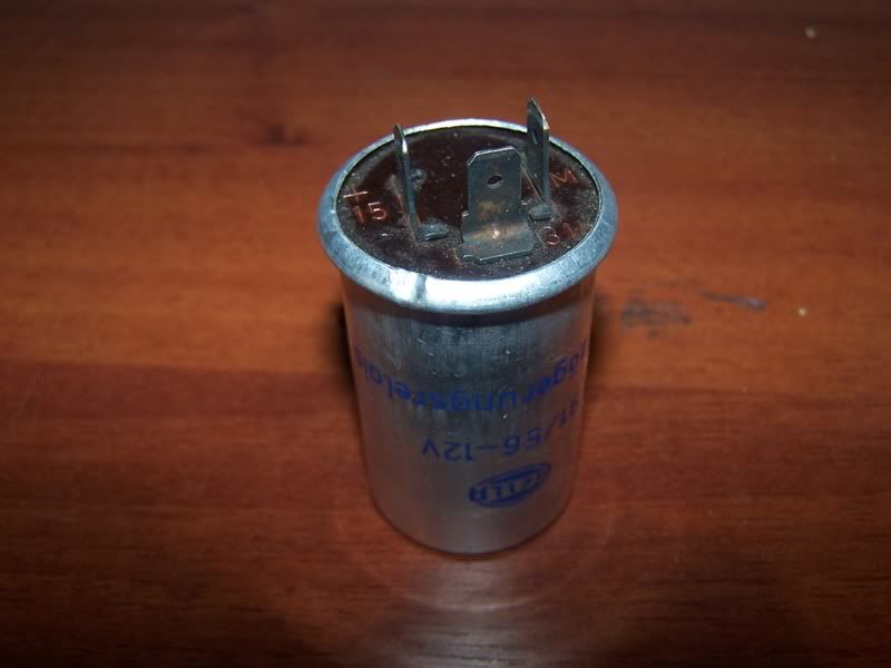

weecho tienes suerte!!, es el mismo que te señala senninha, y ademas tengo una foto del que le vendí a alprada donde se ven los numeros de las terminales!!
+15
31b
M
la b del 31 no se ve clara, pero es 31b
