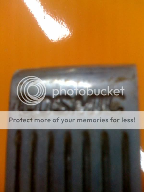

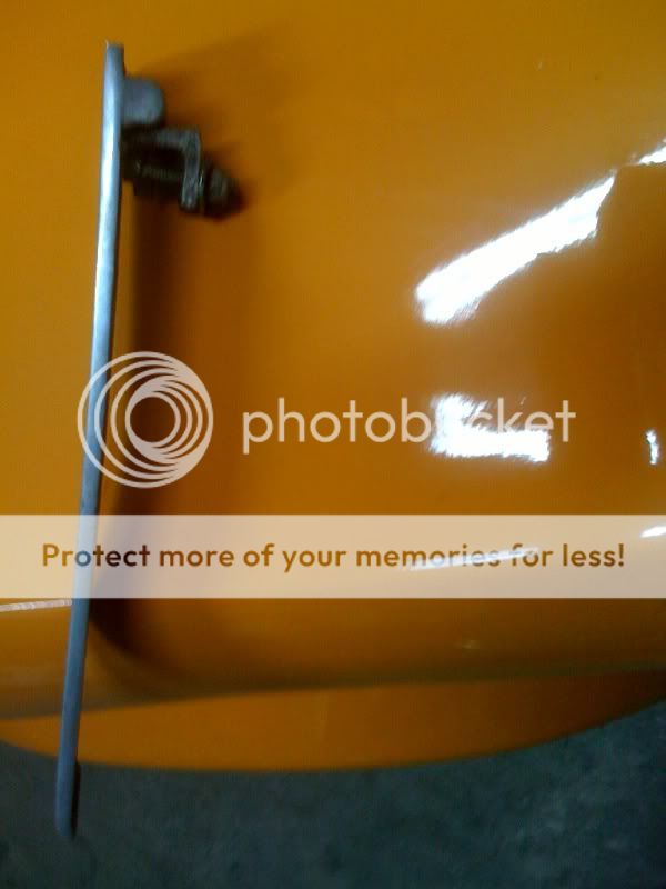

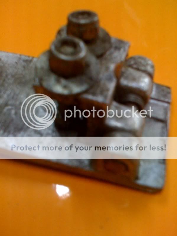

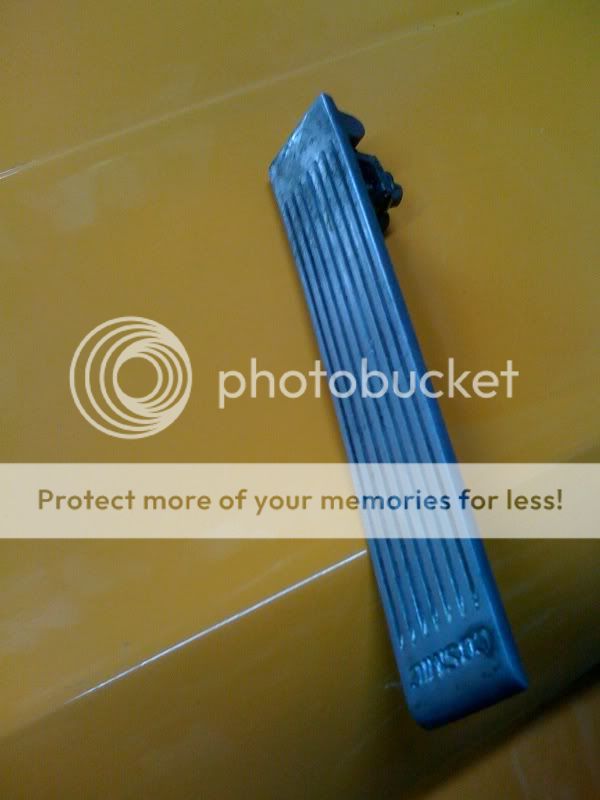

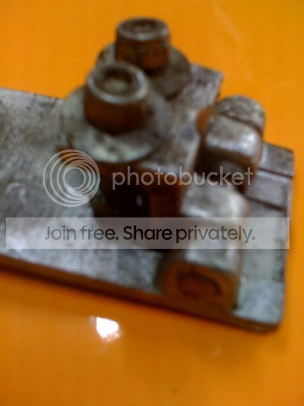

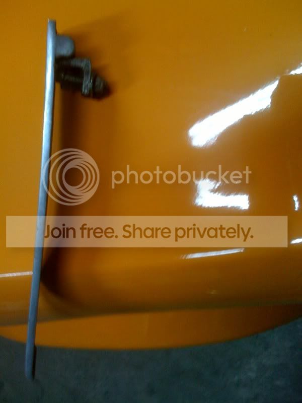

Juanca mandalos a hacrer al tornosacandolo de un tornillo roscado en el sitio donde iba pasale un taladro para que que bien fijado y si quieres por debajo le das un punto de soldadura.

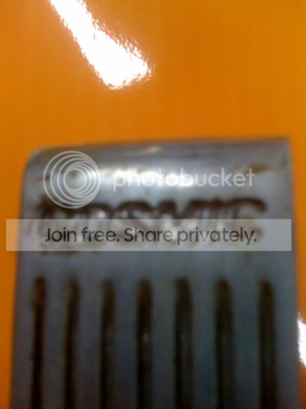

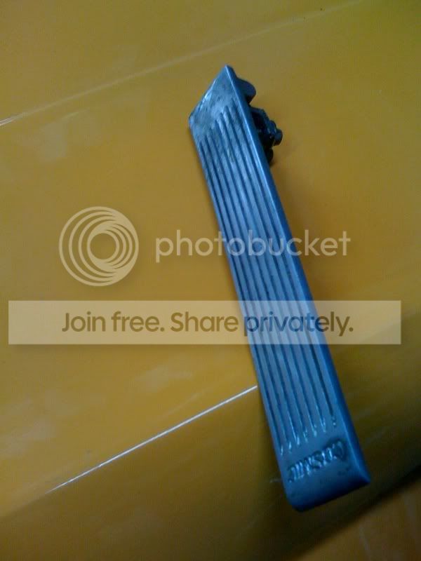

Tambien puedes hacer lo siguiente, los pedales Alpina eran de aluminio y en su parte final la mas cerca del piso terminaba en una pequeña bisagra con dos agujeros para pasar dos tornillos esa solucion te puede valer y es mas facil, tambien lo puedes conseguir en cualquier tienda de competicion mirate la de los coches Ingleses cocretamente la de los Minis la solian usar para hacer el punta tacon, tambien en los monoplazas pero con esta idea te puede servir mañana le envio a Fernando una foto para que te hagas mejor a la idea.

Muchas gracias, si es posible que le envies a Fernando la foto, seria muy muy bueno.
Listo camilo, me sirve ir a mirar como es la forma de esos soportes!

Ya le envie las fotos a Fernando del acelerador, a ver si las ha recibido...
Huy definitivamente me gusta esto, esa solucion la implementare en el proyecto TURBO, miles de gracias!
