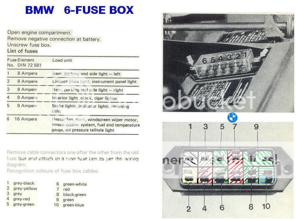

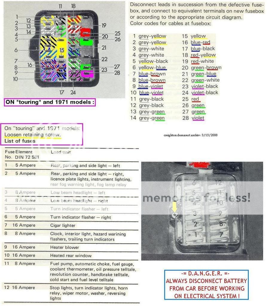

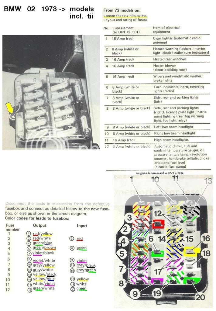

En toda buena restauración, o simplemente en mantenimiento de la caja de fusibles y del sistema eléctrico, es necesario conectar adecuadamente la caja de fusibles a la instalación eléctrica. En el caso de los 2002, se distinguieron claramente tres sistmas electricos segun los años, los pre 71, 71-73 y los posteriores al 73.
Los mapas eléctricos contienen la información necesaria, pero es mas engorroso y demorado identificar los colores en la líneas, asi que comparto con ustedes esta informacion muy útil para armar y conectar la caja de fusibles en todos los modelos
