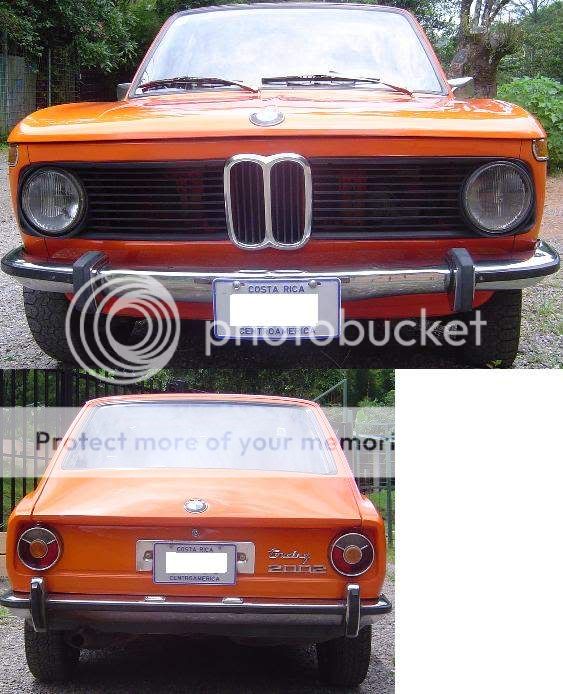

Bueno tengo mi Touring desde hace unos 7 años y pues hemos pasado por muchas cosas juntos y ha estado en diferentes niveles de originalidad, simplemente por comodidad, confiabilidad o simplemente caballaje se han hecho diferentes modificaciones con el tiempo casi todas mecanicas pero recientemente por razones de fuerza mayor (un accidente de transito) se le modifico el frente un poco. (ya no tenia bumpers delateros adicionales).

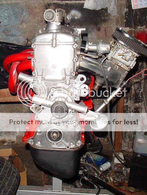

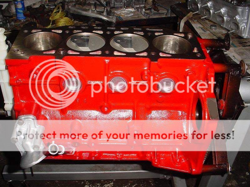

Para no aburrirlos con la lista de especificaciones/modificaciones el carro tiene caja de 5ta de E21, asientos Recaro de E21, diferencial 4.10=1, habanico electrico, headers, Weber 32/36 con choke manual y encendido electronico Pertronix y pistones a sobremedida (90.2mm) todo el resto (suspension, frenos, etc) esta mecanicamente original. Se que aqui son puristas pero casi todas las modificaciones se hicieron despues de un fallo mecanico, fuera del Solex 40 original o problemas con la caja de cuarta original o el diferencial 3.64=1.
Aqui les pongo unas fotos en orden cronologico:

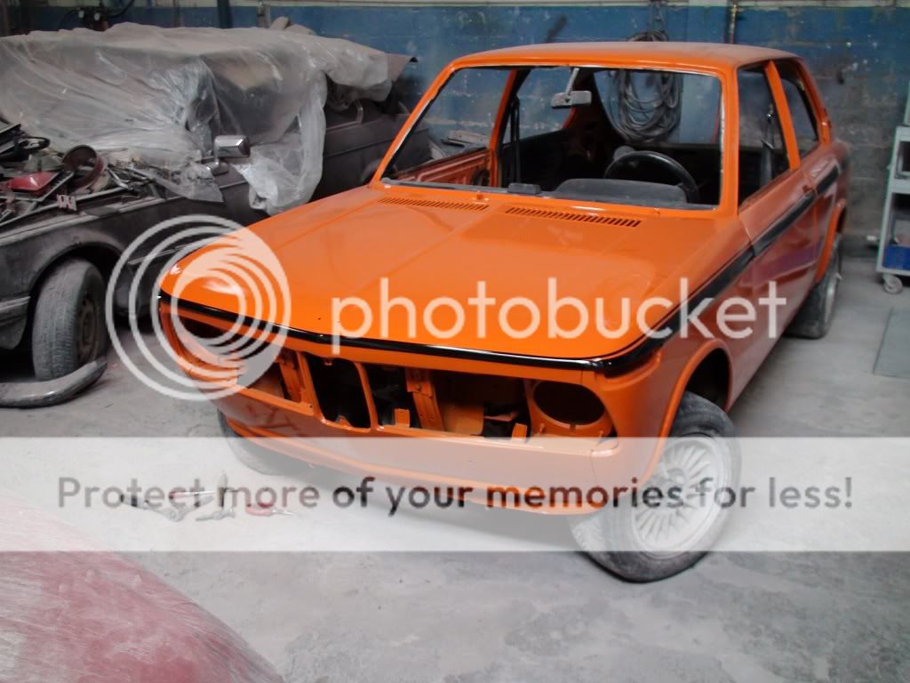

Ahora las fotos feas, octubre del 2009:
Por dicha nadie resulto herido y no hubo daños mecanicos con el overhaul del motor en el 2008. Por dicha tambien soy dueño de otro Touring y un Coupe para repuestos entonces tenia metal de sobra para la reparacion.

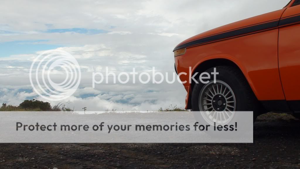

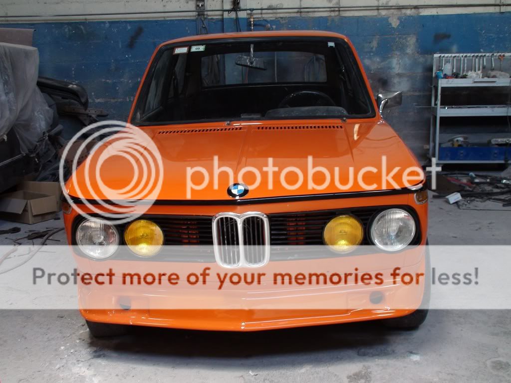

Es verdad, mucho tiempo sin ingresar de nuevo al foro pero nunca es tarde. Somos puristas en el buen sentido de la palabra, sabemos que no es facil conservar un auto en su condicion 100% original y por ello son admitidas modificaiones pero no que atenten contra el buen diseño de los carros, como sucede con el tuning. Tu auto ahora tiene una apariencia mas de competencia y son validas las modificaciones para el Club BMW 2002 Colombia, incluso la nueva pinta me parece muy interesante. El spoiler delantero es el mismo que ponia ALPINA en su epoca y son accesorios de época. Los rines me gustan mucho, son ALPINA?

Mira el spoiler es el que vende Jeff Ireland de Ireland Engineering, solo que es una copia en fibra de vidrio ya que el original era muy delgado y flexible entonces se podia rajar la pintura, y las parillas pues todas las que tenia de 2002 estaban en muy mal estado y nuevas pues son caras entonces el pintor que tiene un E21 Alpina me dijo que le consiguiera una parillas doble foco de E21, usando una herramienta de soldar con estaño y mucho cuidado y amor derritio el plastico y le saco los circulos a esas parillas y se las introdujo a mis parillas dañadas de 2002, al tener otro circulo ocupando espacio las pudo reparar. En realidad un trabajo increible y aunque caro pues si no se va a hacer bien mejor no hacerlo.
Al final las luces siguen siendo H4 como todos los 2002 y las luces amarillas que tienen el diametro aproximado de las luces de un E21 o E30 son halogenos H3 que compre aqui en la Bosch.

Ah perdon, si los aros son Alpinas 13x6. Una amistad mia tiene 2 Alpinas 13x6.5 para ponerlos atras pero no los quiere vender. Yo tengo una caja dogleg de 2002 que esta mala y es lo unico que tengo que a el le interesa pero bueno esas cajas son muy raras.
