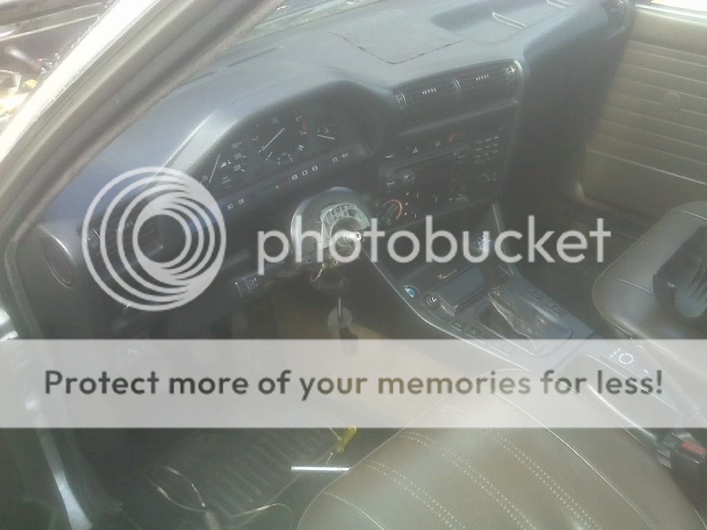

Señores, super recomendado Joselino, el hombre bajo el mando, lo limpio y subió en un par de minutos.. Quedo funcionando correctamente. Joselino es muy formal y cuidadoso. Les dejo los datos del sitio y una foto durante el proceso.
