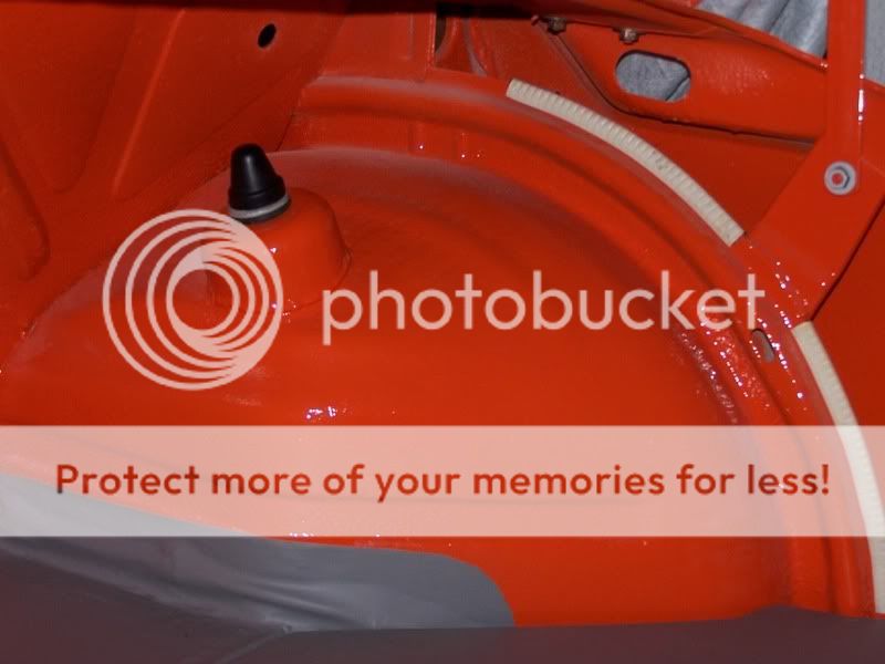

Rompiendo el hielo, un breve resumen de la restauracion de mi 2002, que fue alguna vez negro, pero que regresa a su color original, y corriendo al final hacer fila en la obtencion de matricula de "Antiguo y Clásico", que es tal vez uno de nuestros objetivos fundamentales a la hora de realizar una restauracion. Sin duda alguna es un valor aagregado muy importante en nuestro pais, y refleja el esfuerzo realizado... ya casi esta listo. Este ha sido el record

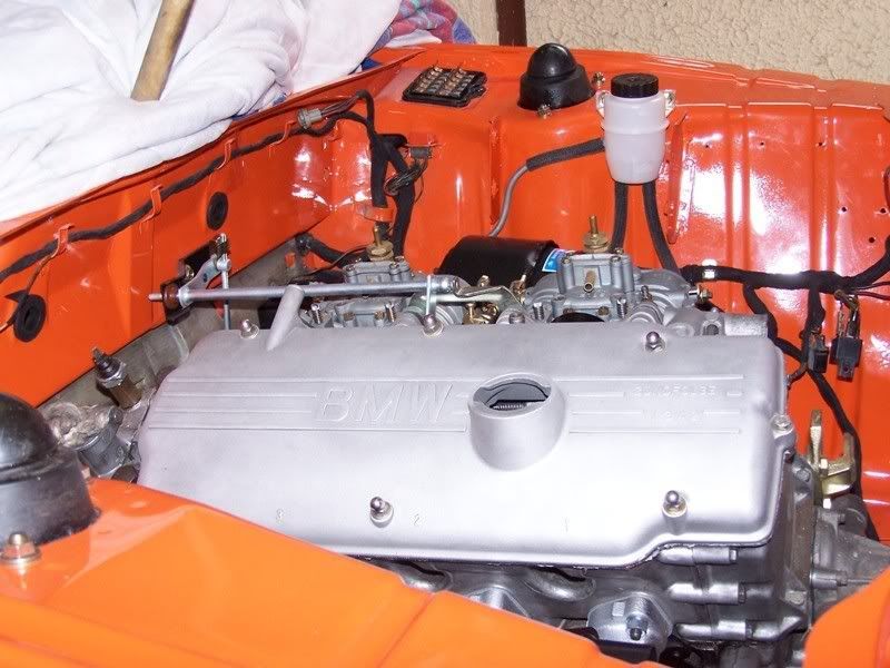

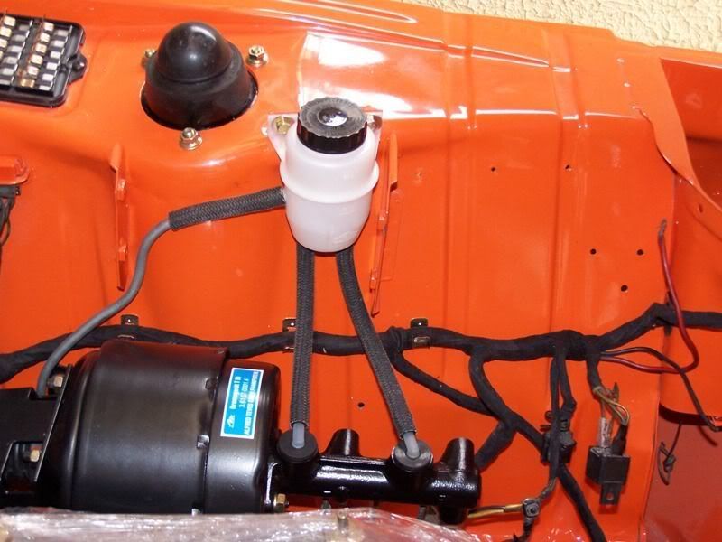

Este fin de semana vamos instalando otras partes...

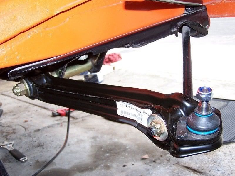

Las mordazas, restauradas y con kit de reparacion, sellos y pastillas nuevas

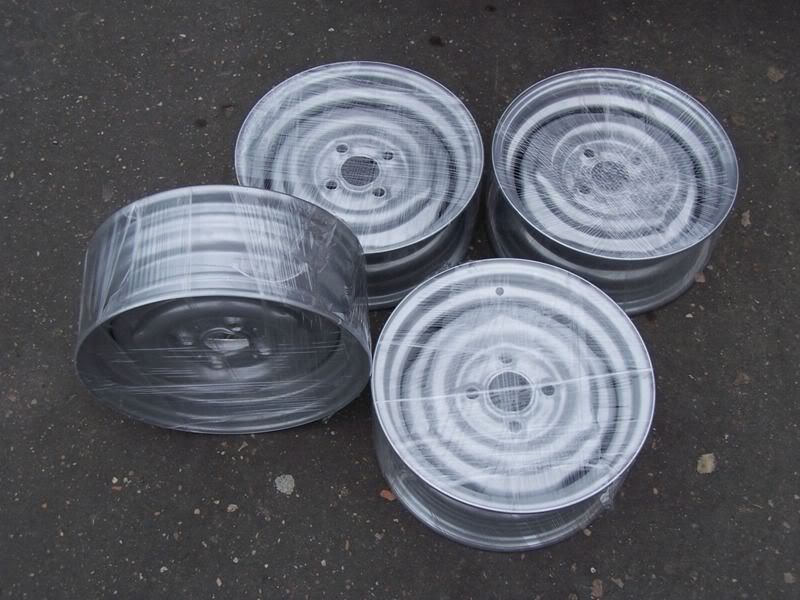

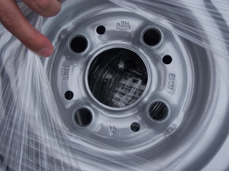

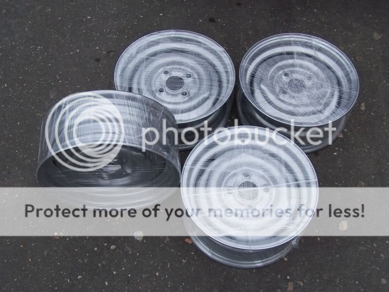

Los rines (llantas) para usar copa grande, aunque no los tenia y fue una odisea conseguirlos. Necesitaron rectificacion, arenado y pintura electrostica, asi quedaron
y las respectivas copas

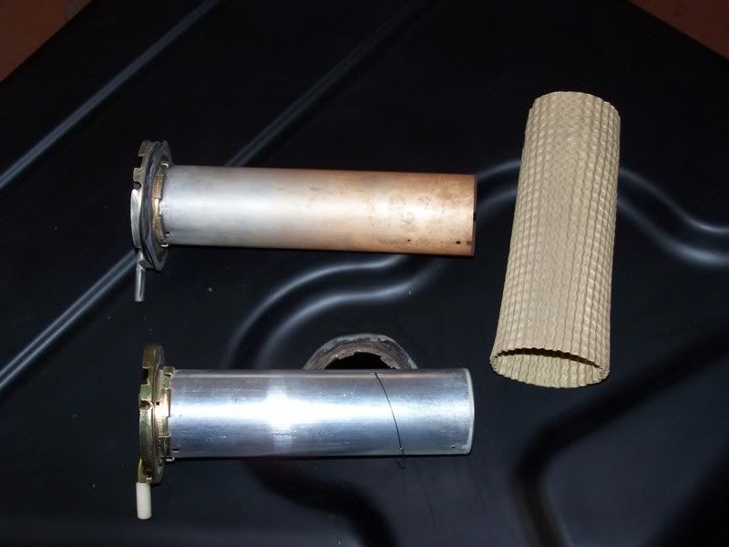

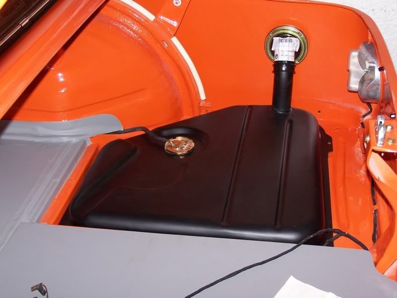

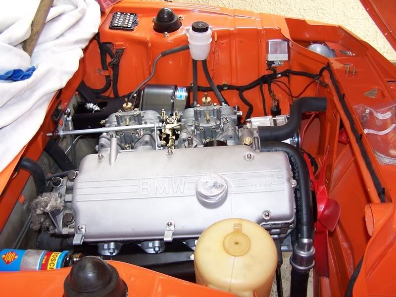

retire el tanque, puse su empaque y aproveche para montar el medidor de gasolina nuevo

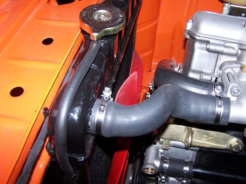

como dijo Pedro G, yo tambirn con wallothdependencia, pero recibi la abrazaderas originales que tienen el escudo BMW estampado

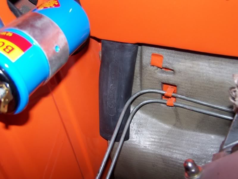

bomba de gasolina instalada....

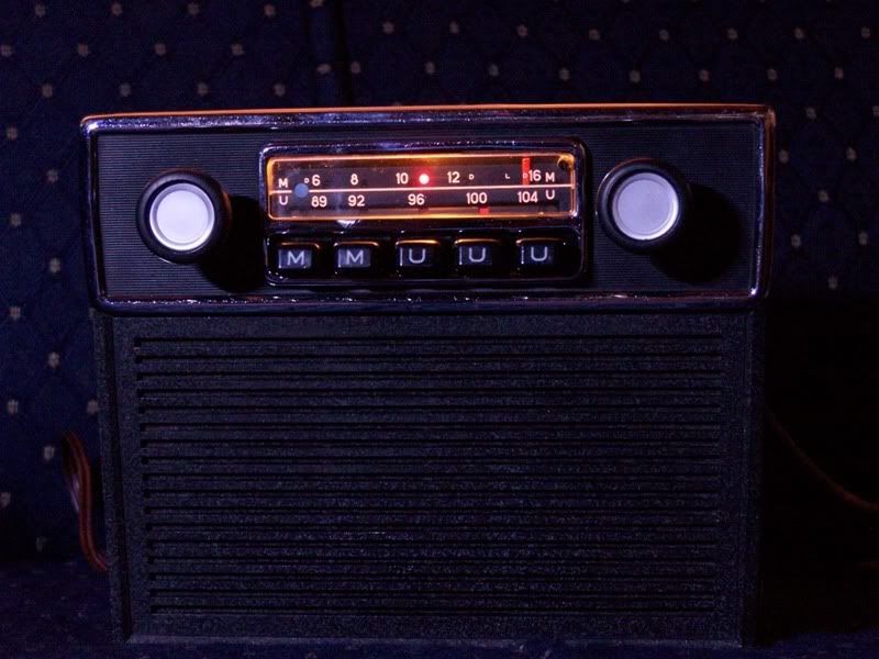

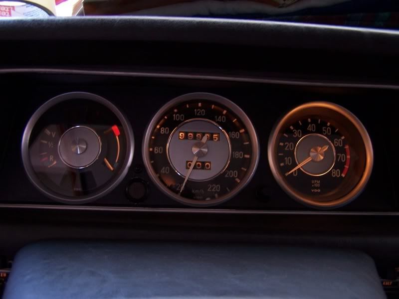

y de una vez se probo el funcionamiento del radio, antes de armar la consola
timon Petri, el deportivo original de epoca ofrecido como accesorio por la misma fabrica BMW, de 350mm de diametro, restaurado e intalado, lo consegui en eBay alemania

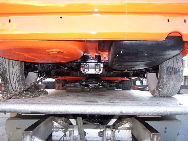

Pesando la caja de cambios para enviarla a Colombia
En la valija del auto
Miren la suciedad que tenia, grasa, barro, aceite ,en fin de todo mezclado
Despues de una buena limpieza a presion y con kerosene.
Por fin en DHL, ya falta poco para que comience el viaje hacia Colombia!!!
