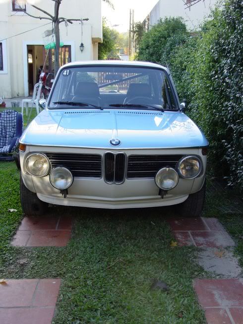

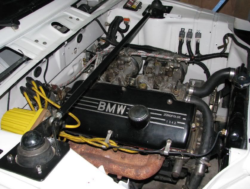

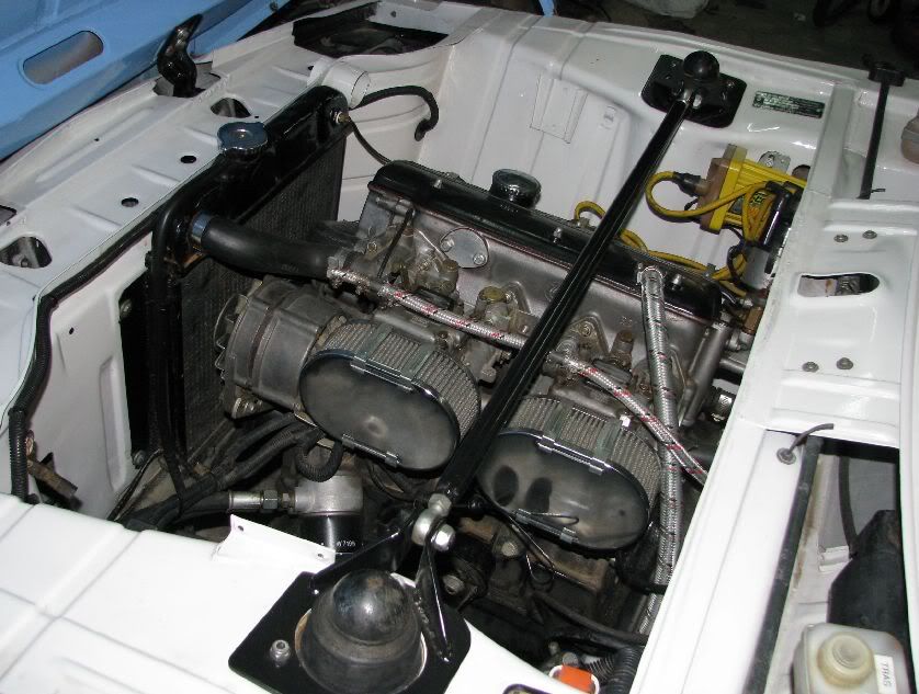

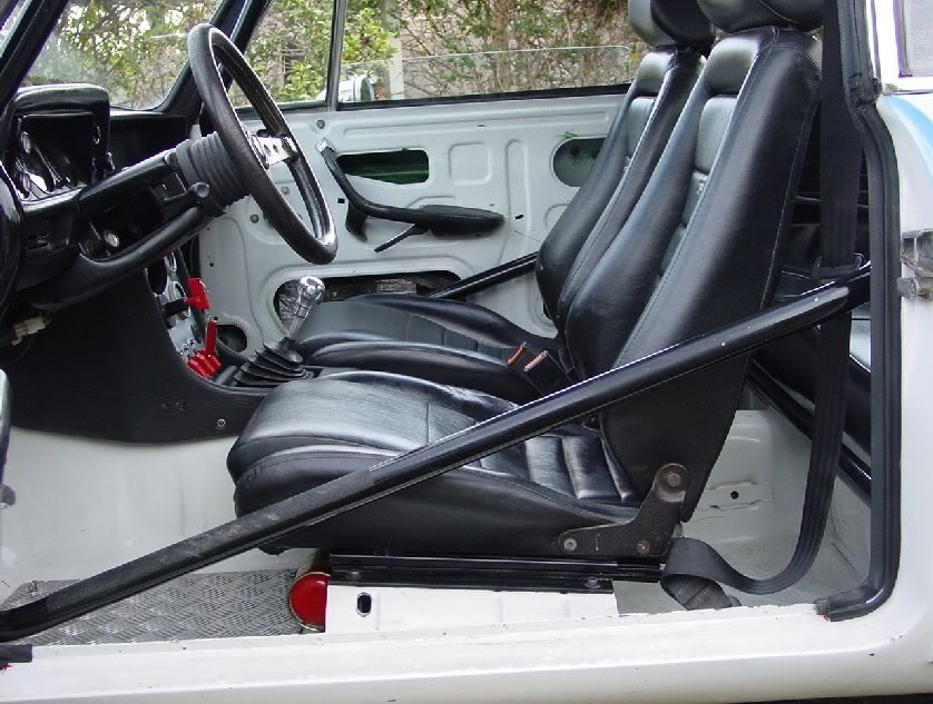

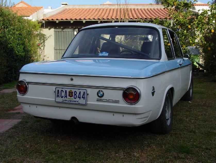

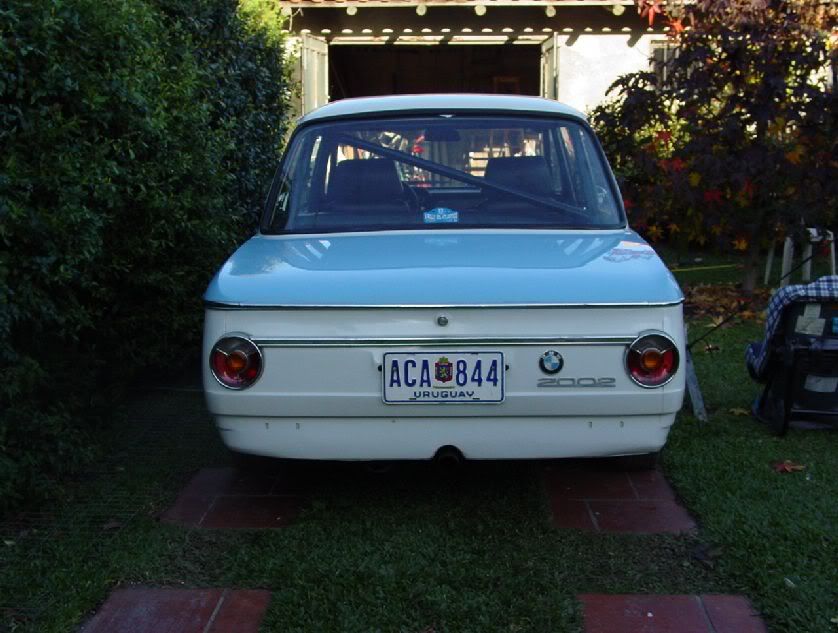

No soy muy bueno escribiendo, pero aqui va: Mi nombre es Roberto, son de Montevideo, Uruguay.  Posero este mi segundo 2002 (El primero lo vendi) desde ya hace 10 años. Hace ya 4 casi 5 alos lo entre al garaje para hacerle algunos retoques que en teoría me llevarían 6 meses mas o menos, por lo menos eso le dije a mi esposa. El tema es que cuando tya estaba en el “ya que estamos” le fu haciendo muchas otras cosas mas  y me llevo 3 años. Todo lo hice yo en mi garaje solo, con ayuda de un amigo Adolfo, en la parte mecánica y técnica. Le di un look mas “Racing”.

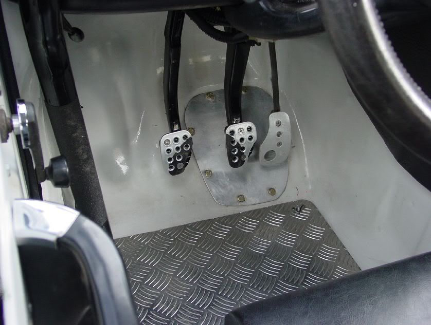

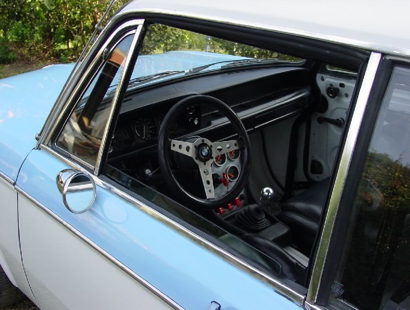

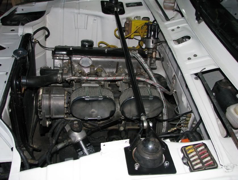

Le confeccione una jaula de 6 apoyos desarmable, freno de disco en las 4 ruedas, adelante ventilados, pedalera colgante, cremallera, encendido electrónico, árbol de levas con alguna mejora, pistones de alta compresión, tapa de 320 E21 con una rebajada, 2 Dellorto 40 DHLA, radiador de aceite, le mude la batería hacia atrás, y aproveche a hacer la barra estabilizadora y colocarle la bomba de nafta, etc. Ahora estoy a pleno confeccionadole un colector 4 a 1 o 4 -2 - 1 todavia no se.
Bueno espero que les guste y a las ordenes por cualquier consulta. Les dejo unas fotos.
