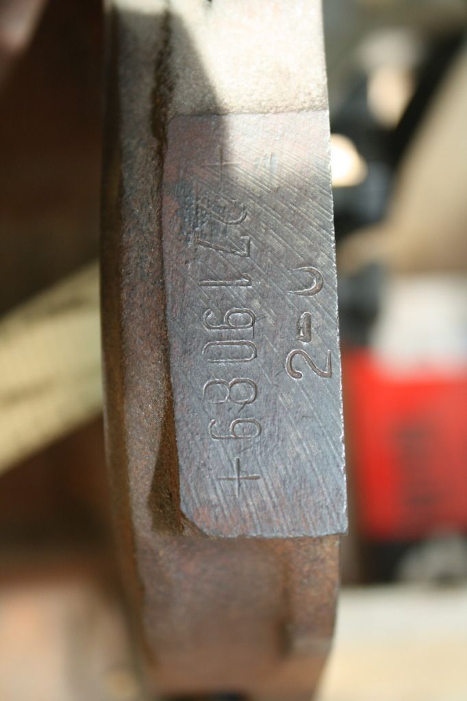

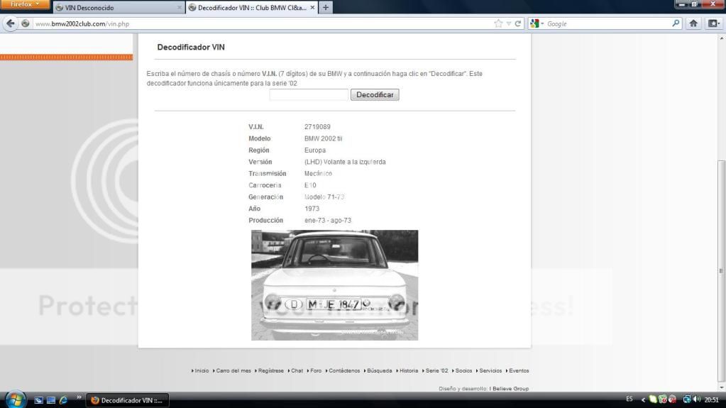

os pongo una imagen del vin

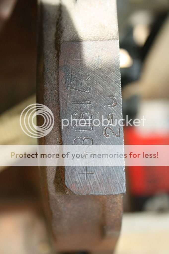

Por lo que se ve es del año 73 , va estampado en el bloque y la culata tambien (es una E12)

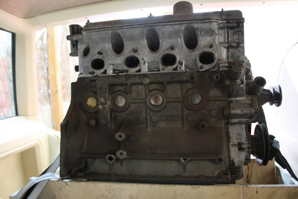

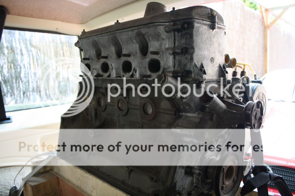

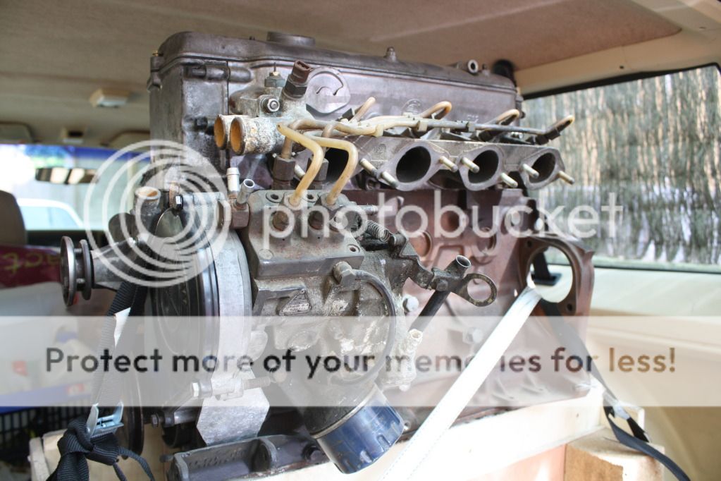

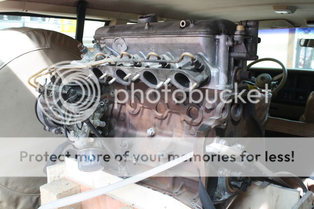

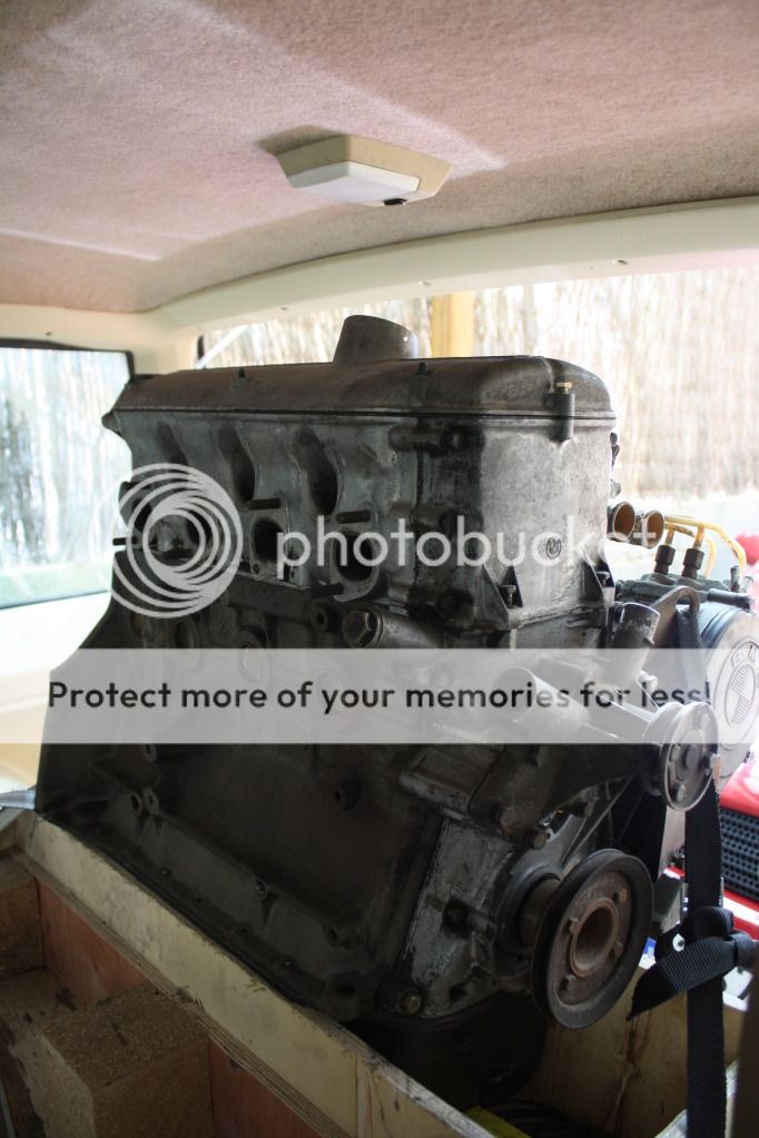

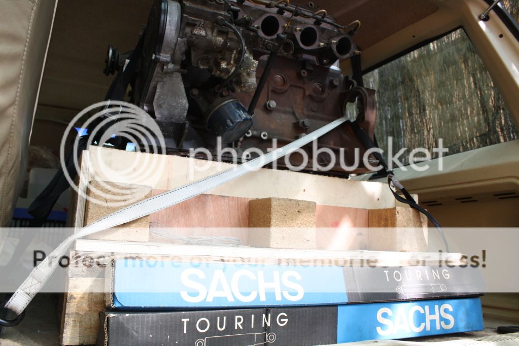

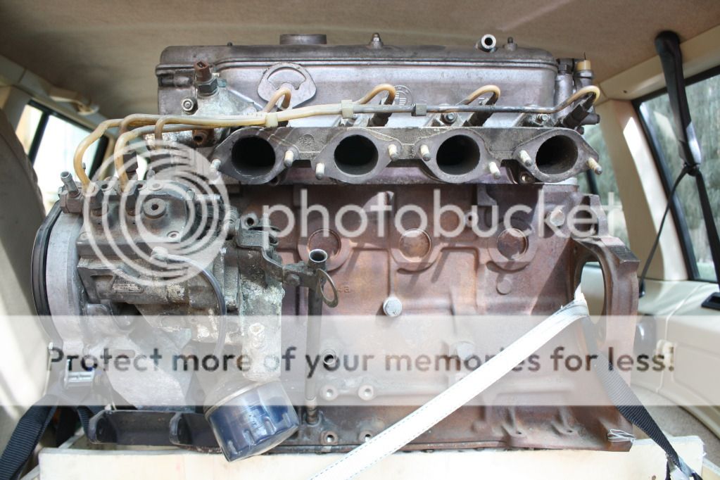

Vista General

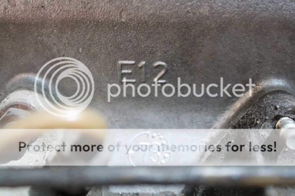

La inscripccion E12 de la culata, se ve que es del 73

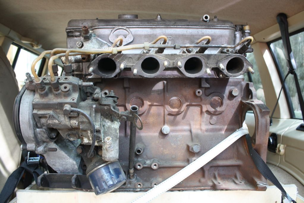

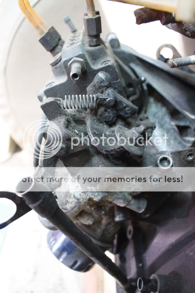

Vista lateral de la Kugelfischer.

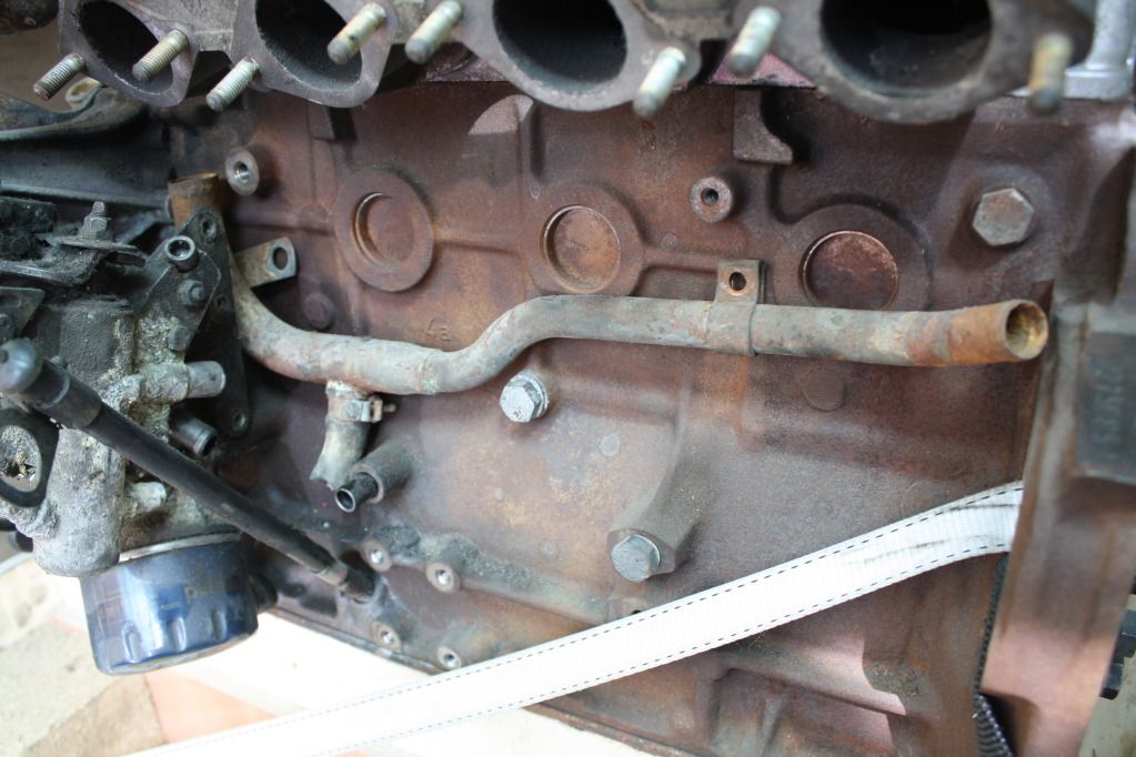

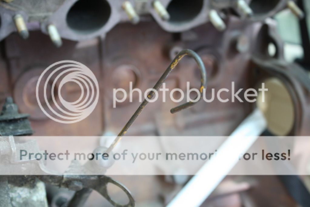

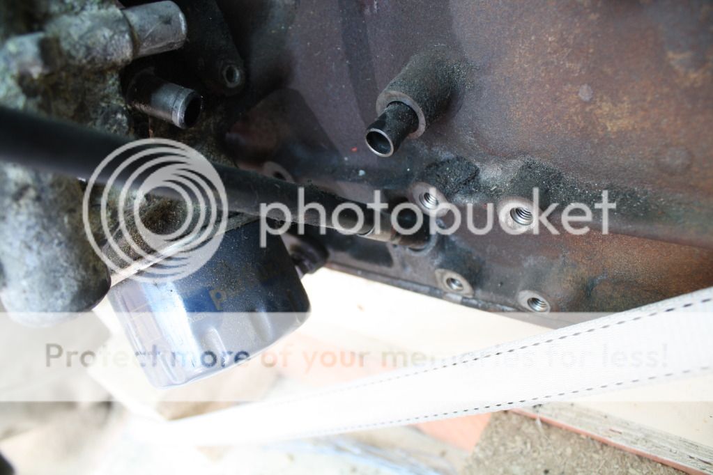

Vista de la varilla de aceite, no se si está cortada o me falta ahí alguna pieza :idea:
El numero VIN que antes les indiqué y la referencia del 2-0

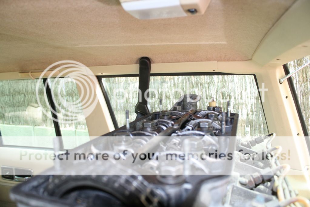

Lo que he podido ver de los balancines, parece estar completo con el arbol...
Varilla del aceite ;D

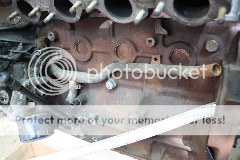

Tubería por donde pasa el agua

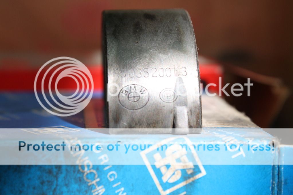

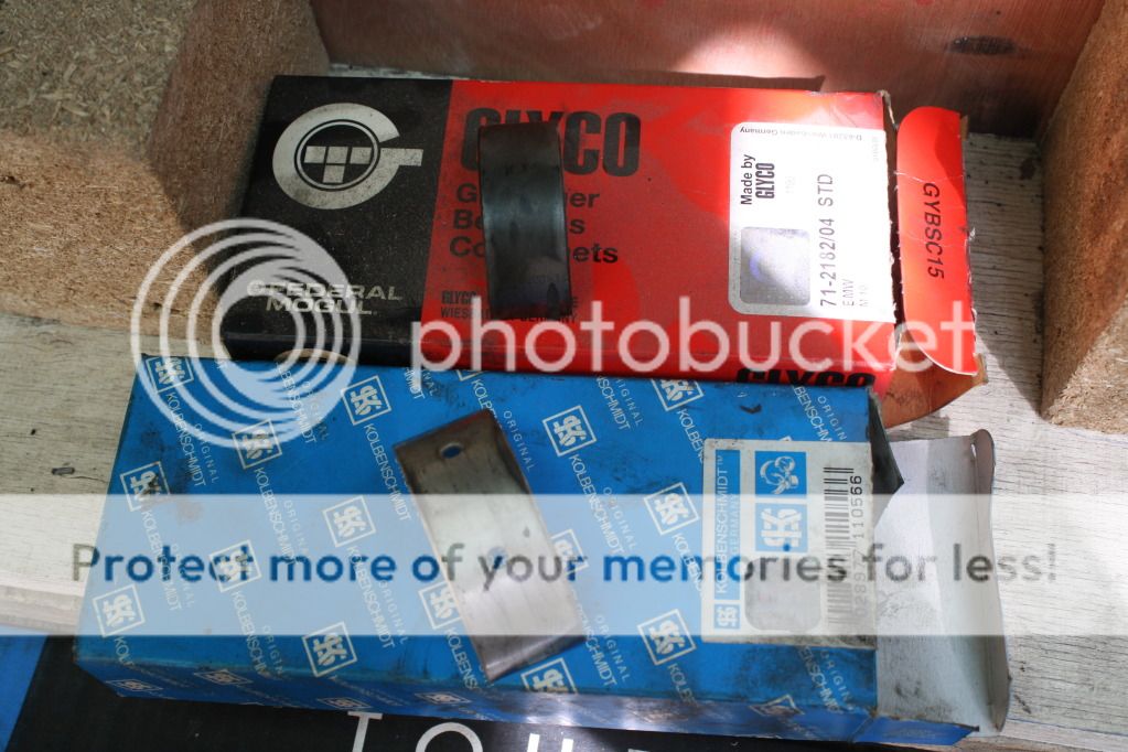

Casquillos de bancada y biela usados, y la caja indican medida Std, por lo que imagino estarán puestos los nuevos y no fué necesario rectificar (de todas maneras tengo que abrir para revisar)

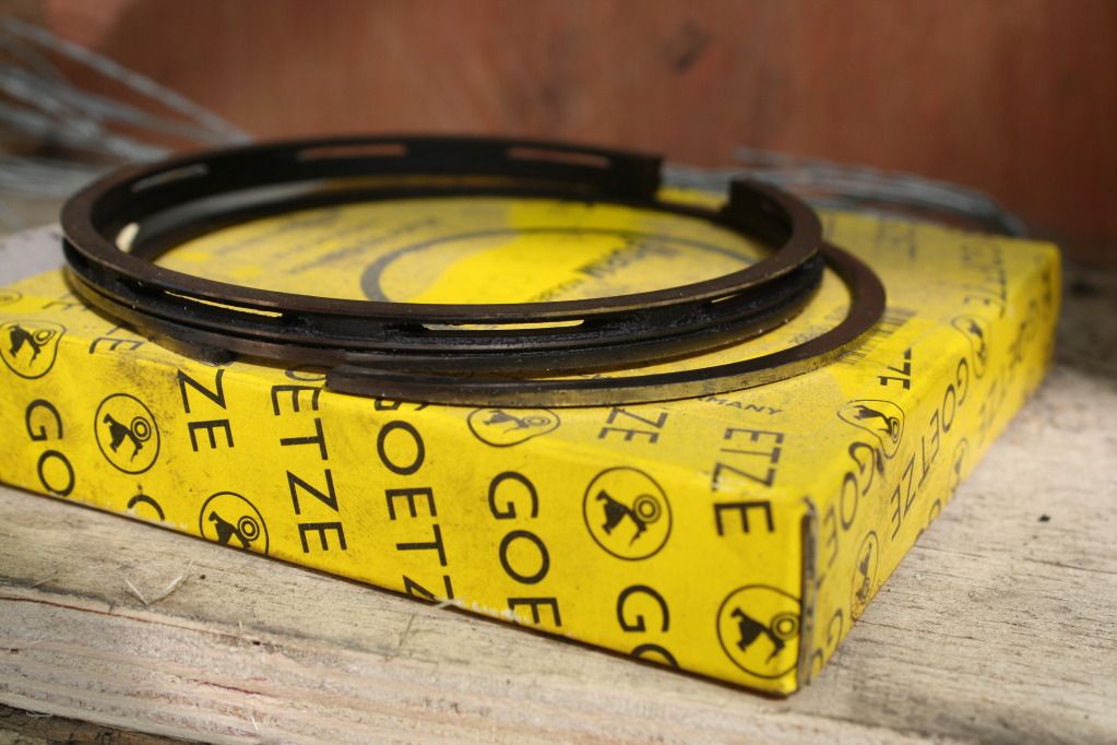

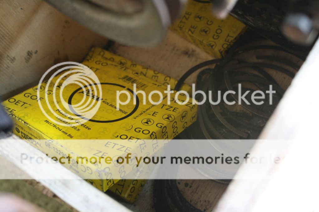

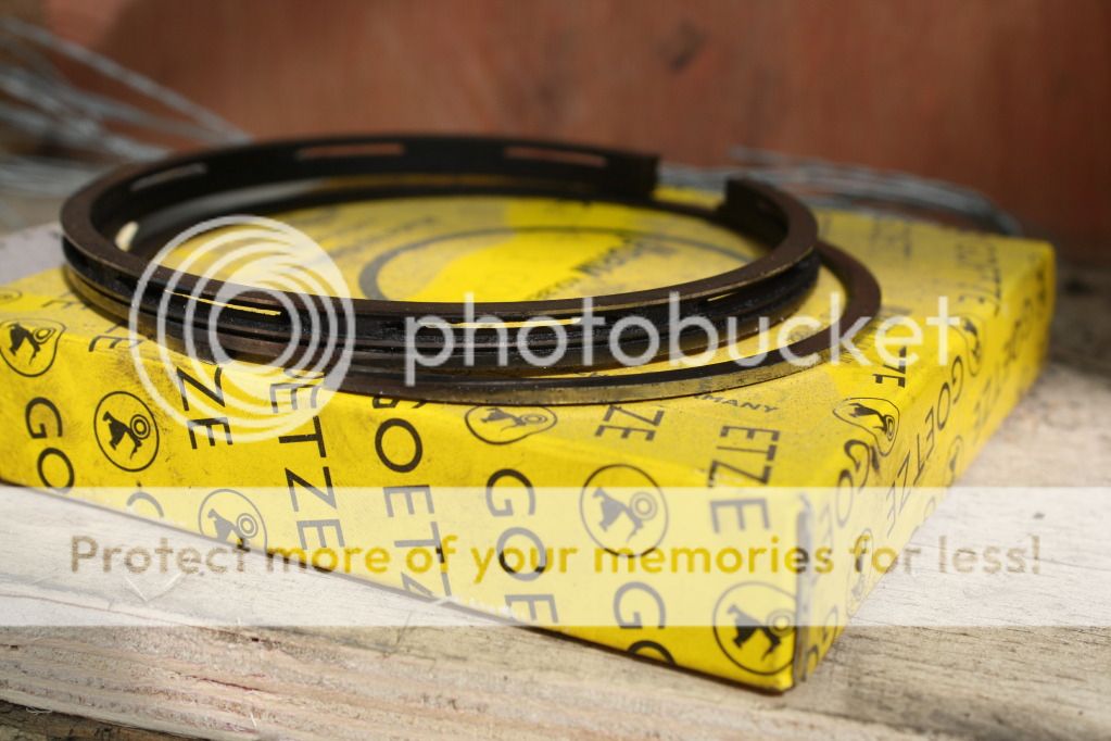

Segmentos del pistón, tengo 4 cajas con 3 segmentos en cada una pero además habran como 20 más sueltos... no lo se, ya iremos encontrado el sentido a todo :)

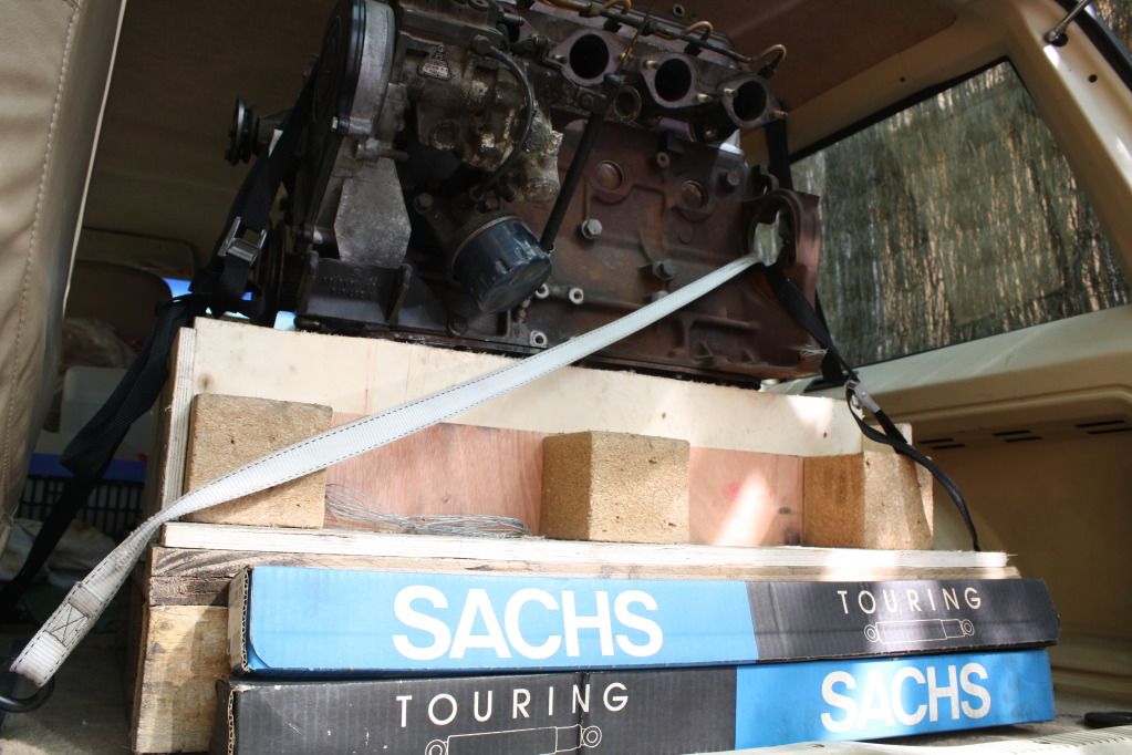

Aquí junto a los amortiguadores delantero de serie para cambiarlos ahora junto a los frenos del 323i (ya que estamos... :auch:)
A simple vista veo que falta, el encendido, el volante motor, la polea de la kugel, la tapa negra que continua la del simbolo bmw , tapón de la tapa balancines, correas (Kugel y servicio) el alternador y placa de sujecion, motor del arranque, colector de admision....
En fin, el encendido he encontrado uno y lo mas seguro que llegue en un par de dias (ya le sacaré fotos) respecto a la admision (ya que estamos :auch: quiero poner unos ITB) en el volante de motor uno aligerado y en fin... no quiero aburrirles mas, conforme le saque un rato para ir desmontando limpiando y guardando piezas, ire tomando fotos y actualizando este post. :ok:

que bien se ve ese motorsito!!! y con las mejoras :) super!!!! en la varilla de medir el aceite creo que esta salido no es mas, el entra en la mayoria, si el diametro es el mismo hace falta un manguito.

alprada dijo:
a la varilla del aceite le falta una manguera que une los dos tubos.. y asume las vibraciones ... o ya se me olvido?
:jajaja: en unos viene de diferente diametro y entra uno en el otro, y en otros viene unido con un manguito. :ok:
