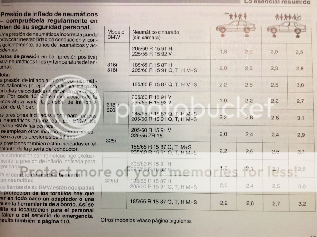

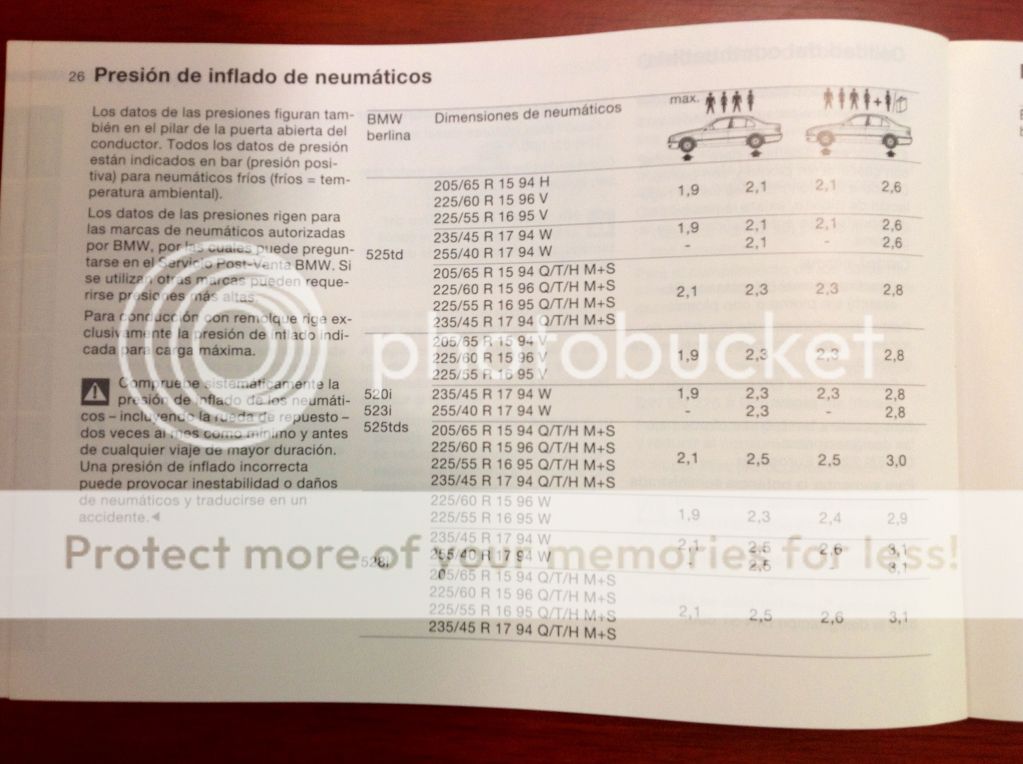

Revise los manuales de los dos carros y encuentro que según especificación las llantas adecuadas deberían ser:
Para 528i
Para 318is
Ahora, entiendo que para el 318is podría meter adelante llantas 185/65/15 y atrás 205/60/15, estoy en lo correcto? Las actuales todas son 205/60/15 y obviamente eso permite rotar.
En el caso del e39 adelante tiene 225 y atrás 235.
La pregunta es: fuera de lo obvio que es la rotación, que lío le ven a manejar esas combinaciones atrás-adelante?

Por cuestión de rotación de llantas yo pondría las cuatro iguales para cada carro.
Lo bueno de tener tracción y dirección en ejes diferentes es que el desgaste es más parejo, así que la asimetría no es un desperdicio al tener que cambiar el tendido de llantas.
Paddy's Tapatalk
Si los rines son escalonados (más anchos atrás que adelante) pondría llantas de diferente ancho, no me gusta como se ven las llantas del mismo ancho en rines de ancho diferente, se ve más balón en unas que en otras.
los rines de ambos son de la misma medida en ancho adelante y atras, asi que NO pondria medidas diferentes.. eso si me iria por las mas anchitas segun catalogo ;)
y lo que dice ademas no es que sean adelante o atras... están separadas las medidas segun indices de agarre y velocidad, esto pensando en llantas para verano o para invierno.
Siendo así, métale todas del mismo ancho!!!
Yo le metería todas parejas al 528 225 como esta el relámpago y al 318 205

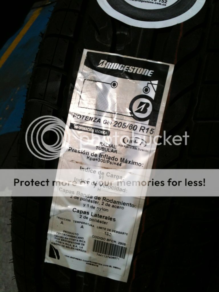

Nos fuimos por estas para el e36 de Kty y los chicuelos

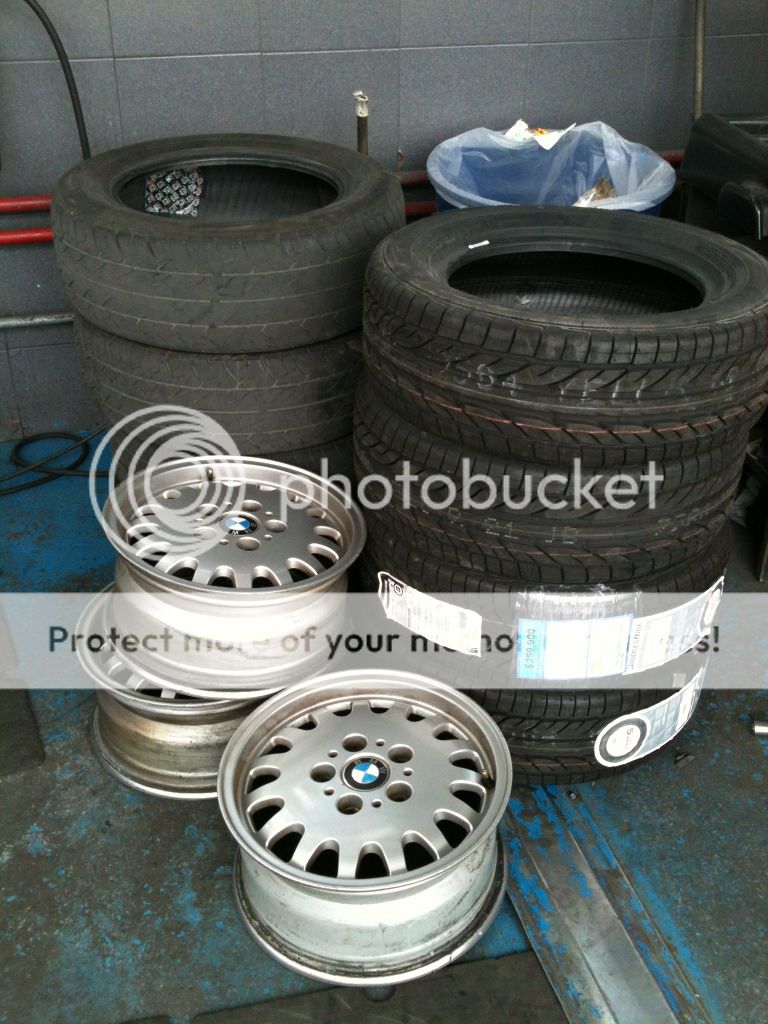

Las viejas y las nuevas

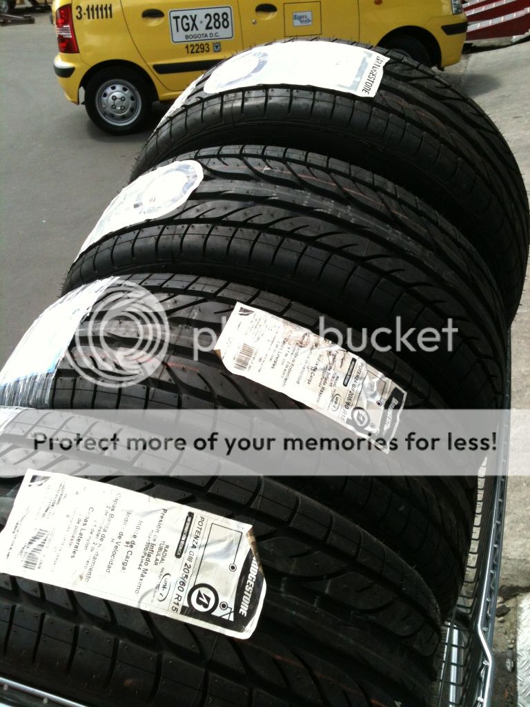

El resultado
Y la entrega oficial
Bridgestone potenza tenían muchos de mis carritos a escala! Quedaron cucas!
