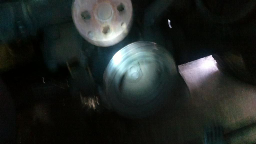

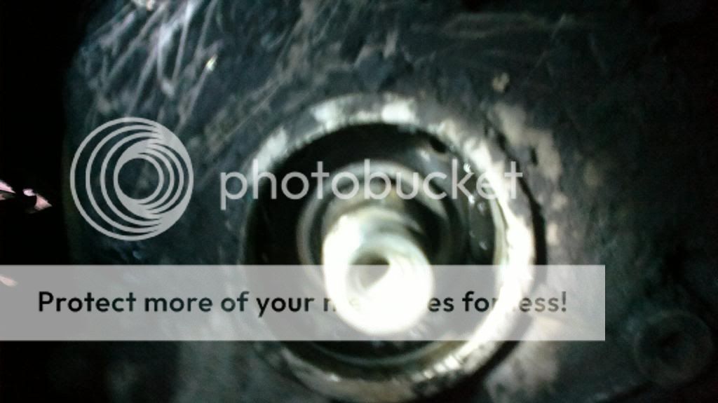

BUENOO tengoo un gran problemaa quiero cambiar el retenedor de aceite del cigueñal peroo tengo el problemaa q no puedo quitar la tuercaa q va en la poleaa estaaa demaaaasiadooo apretadaaaa ya prove con el famoso starazoo pero nadaa con palancaaa y pues trate de ir a una lugaar para q me aflojaran la tuerca con la pistola de impacto peroo cuandoo miran el carro piensan q unooo tieene dineroo y me quieren cobrar el monton solo por aflojar.... aqui pondre unas fotoss.... como puedoo bloquiar el cigueñal....
porfaa ayudaaa ya q me muchoo aceite me andaa botandoooo....

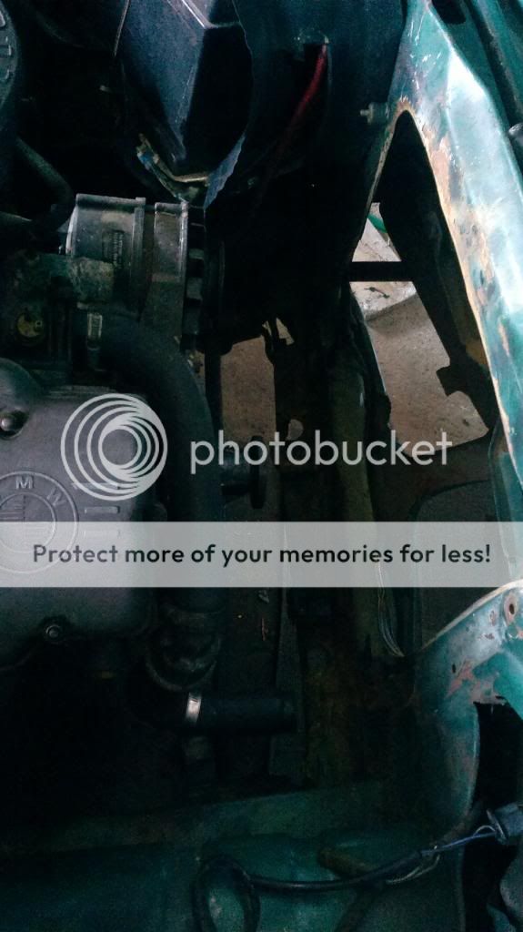

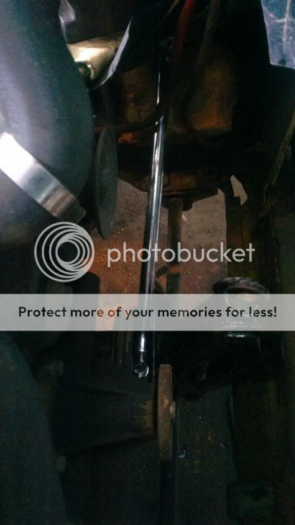

hola, cuando esta asi de pegada lo mejor si es darle starter... pero una una palanca mayor y que esta se apoye sobre una de las puntas del chasis... este motor gira en sentido horario asi que apoyado contra la punta del piloto por la parte de arriba...
ahora que veo mejor la foto lo tienes asi.. pero pon una protección del lado de la punta y deja algo de recorrido, osea que no este apoyado contra la protección o la punta así coge algo de impulso y logras soltarlo...

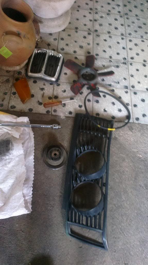

gracias gracias por las sugerencias yaaaa porfin pudeee quitar la tuercaaaaa estabaa bien apretadaaa toco calentarlaa un poquitooo y darlee con el metodooo del starter y rapidooo dos veces le diii y salioo la benditaaa tuercaaaaaa :champion: ahoo mi problemaaa consite en q tambiennn la poleaaa estaaa apretadaa y necesitaree un eextractor de poleeaaaa paraa sacarlaaaaaaa..... o nooo se si hay ootrrooo metodoooo para sacarlaaa,,,si lo hay diganmee,,,, :alabaooo: :alabaooo:... :drive:
la verdad no hay mas metodo que el extractor... calentandola puede ayudar pero no tanto porque no es lo mejor calentar de esa forma el cigueñal...
