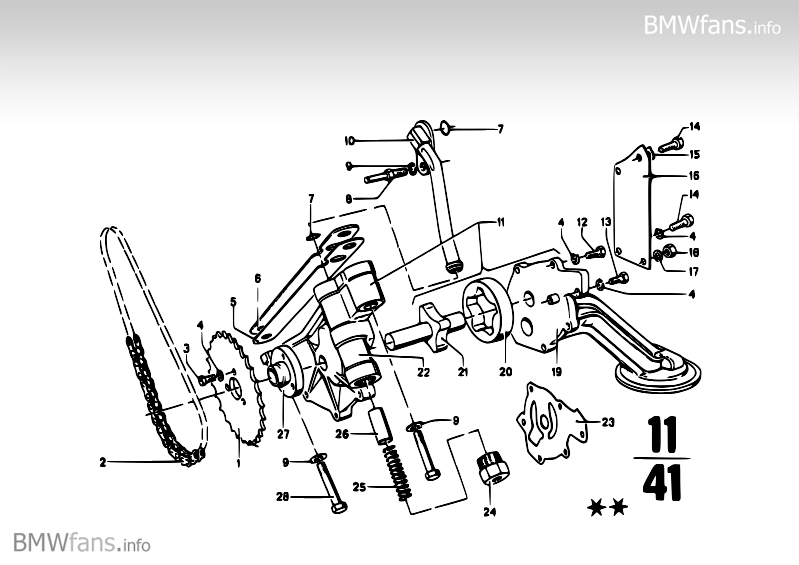

R ROMAN-ROCA Member 29 Dic 2007 57 0 6 4 Jun 2008 #1 como se le puede dar mas presion a las bombas de aceite gracias
Fernando Board Admin Miembro del equipo 21 Nov 2007 19,050 424 83 Bogota 4 Jun 2008 #2 Aumentando el calibre o espesor de la piezas No. 5 y 6 de la siguiente gráfica
R ROMAN-ROCA Member 29 Dic 2007 57 0 6 4 Jun 2008 #3 solo con eso y listo cuanto es lo recomendado gracias
R ROMAN-ROCA Member 29 Dic 2007 57 0 6 25 Ago 2009 #4 QUE PRESION DE TRABAJO TIENE EL 2002 EN CALIENTE
CAMILO Member 7 Jun 2008 978 0 16 124 Bogota 25 Ago 2009 #6 Si la bomba es usada, Revise tambien la pieza 20 que no este rayada y darle mas presion al resorte 25, cambiandolo por uno lijeramente mas largo
dam_co Member 5 Ene 2009 481 5 18 125 Funza 1 Sep 2009 #7 Perdon por la pregunta , pero para que se le da mas presion a la bomba?, a largo plazo no afecta la vida de la misma?, esto tambien apliza para la de un E21, gracias
