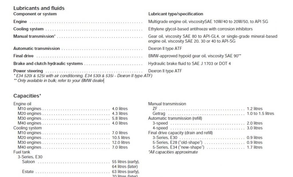

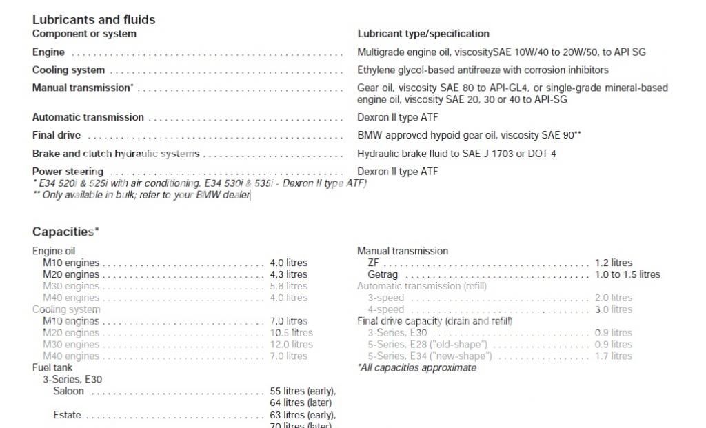

Quisiera saber cual es el aceite recomendado para nuestras transmisiones y diferenciales
En el manual Haynes aparece API-GL4, y para el diferencial aparece SAE 90, pero quiero saber el mejor aceite comercial y recomendado para e30

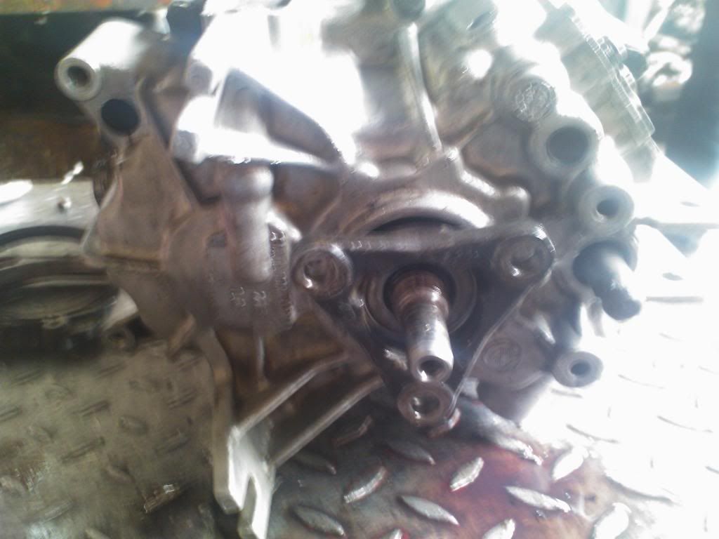

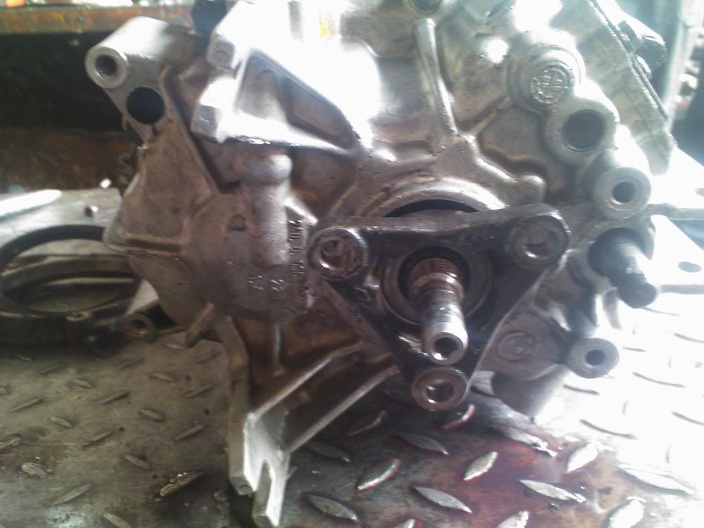

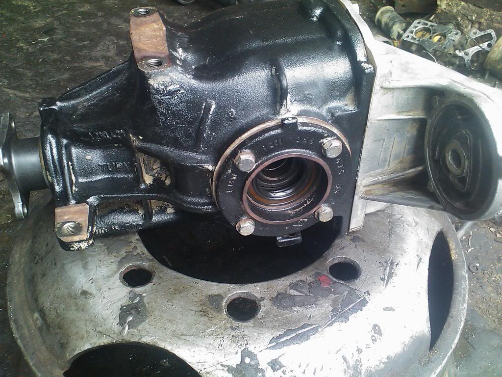

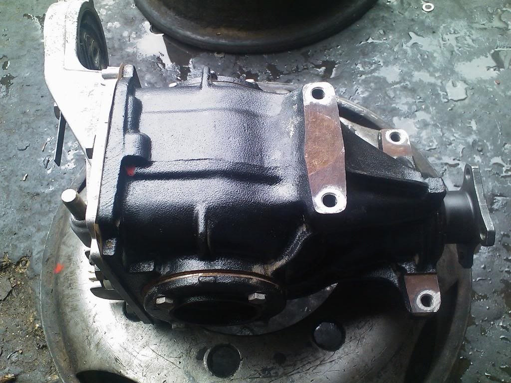

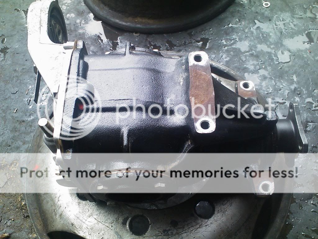

Diferencial

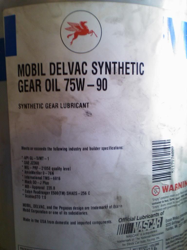

Se cambio el retenedor y el empaque de la tapa, el desfogue estaba tapado por la cantidad de tierra, se agrego Aceite Sintético Mobil 75W-90 API GL-5 de acuerdo con el manual de especificaciones (claro que el manual NO dice si el aceite debe ser GL-4 o GL-5), el cuarto costo como COP 45.000, me lo recomendó Jorge M3, solo lo conseguí en un sitio, el resto vendía aceite Shell Spirax 75w-90 gl-5
Preferí que lo bajaran para poderlo limpiar bien y destapar el desfogue y toco abrirlo para cambiar el empaque de la tapa y para sacar el retenedor viejo

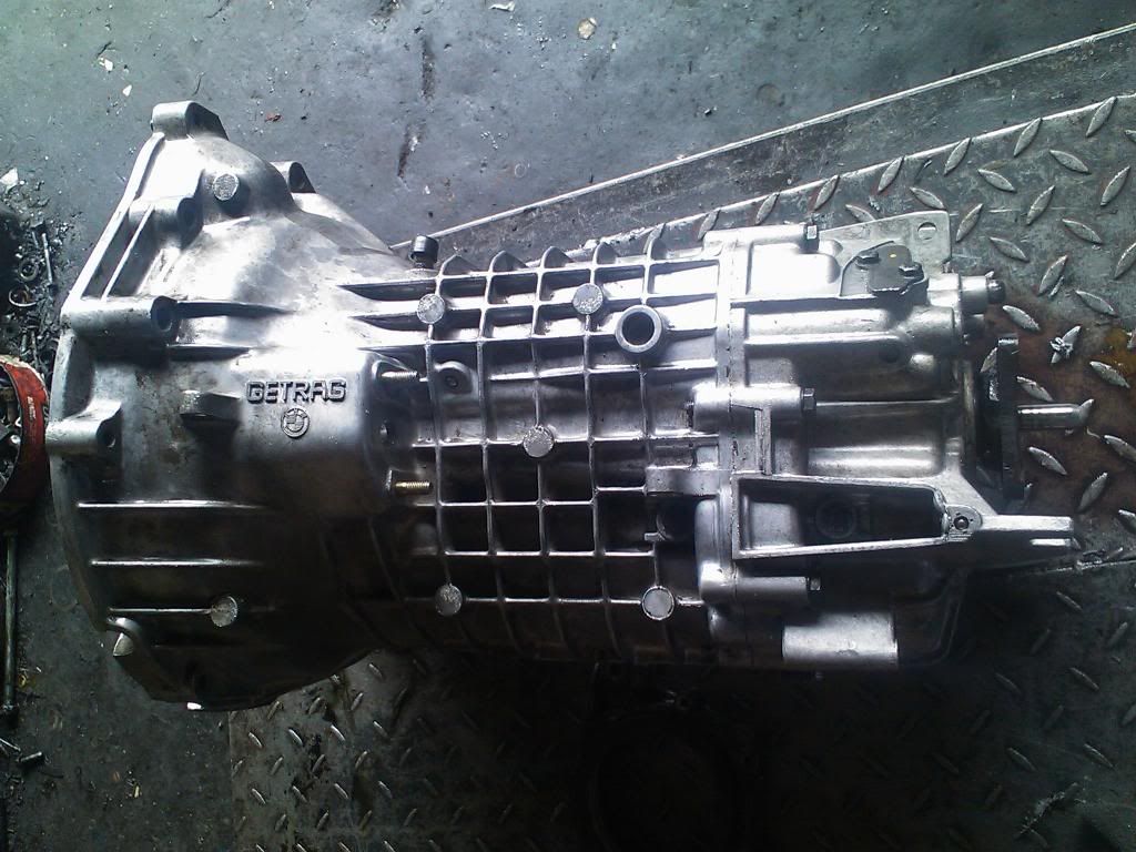

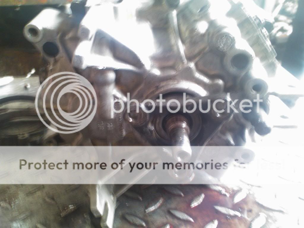

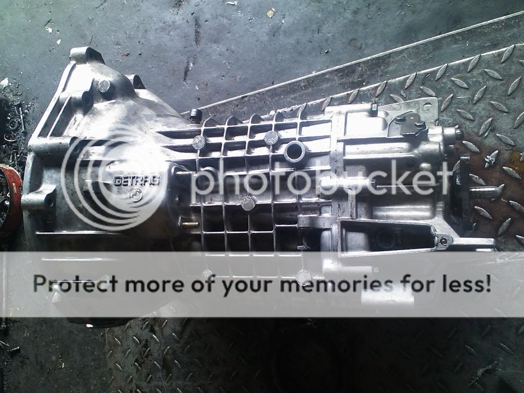

y para la caja de cambios Getrag lo mismo, desfogue y 3 retenedores (adelante, atrás y en el selector de cambios), estaba en la mala también, se le aplico aceite semisintetico ELF Gear Oil API GL-4 75W-80, también de acuerdo con el manual de especificaciones y con un grado de aditivo distinto al diferencial que fue GL-5.

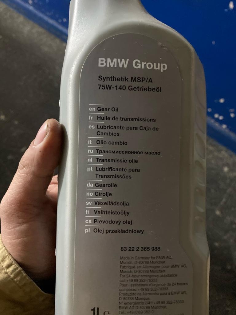

Hola, el tema está algo antiguo pero me acorde que lo leí y les dejo el aceite que me recomendó autogermana para mi e30 al que le acabo de cambiar fluidos.
Este es para caja de cambios.
Este es para diferencial con autoblocante
