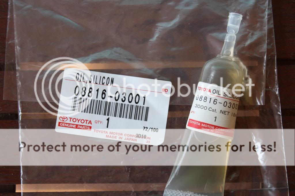

Este se suele estropear por falta de silicona y lo único que hay que hacer es rellenar, por tanto buscaremos silicona de 3000 cst (centistokes) es una medida de densidad.
Para ello acudí a TOYOTA la única casa que era el único concesionario que sabia que vendían.
Me costó 15€ un bote de 18ml, me quedé corto de silicona y el resto (habré puesto unos 18 mas) lo compré de ebay de una tienda de radiocontrol, me acordé de la época donde usaba silicona de distintas densidades para la amortiguación . Este bote de 60ml me costó 8€ puesto en casa, si es necesario puedo buscarlo e insertar el enlace.

Silicona

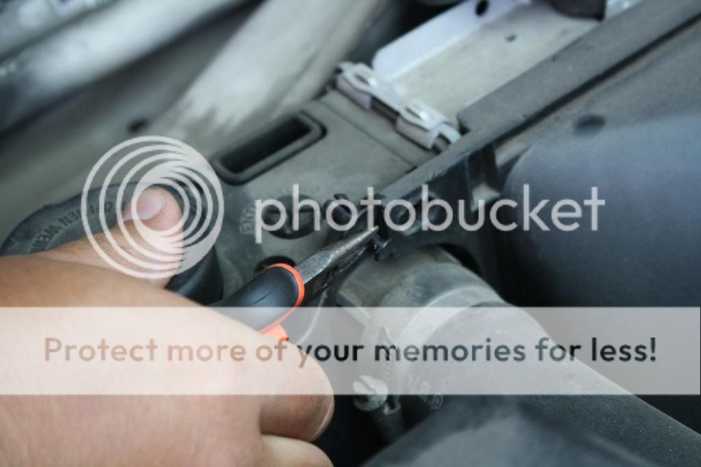

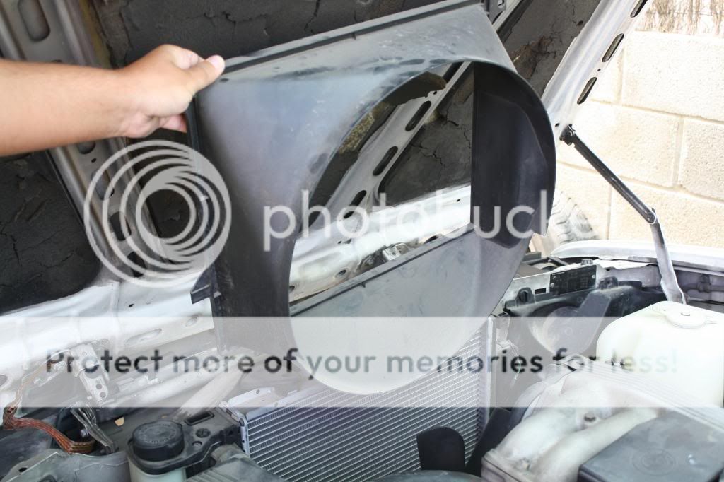

1º Quitar el plástico protector del ventilador. tiene 2 tornillos que van a presión arriba y abajo va encajado en unas ranuras
Y fuera.

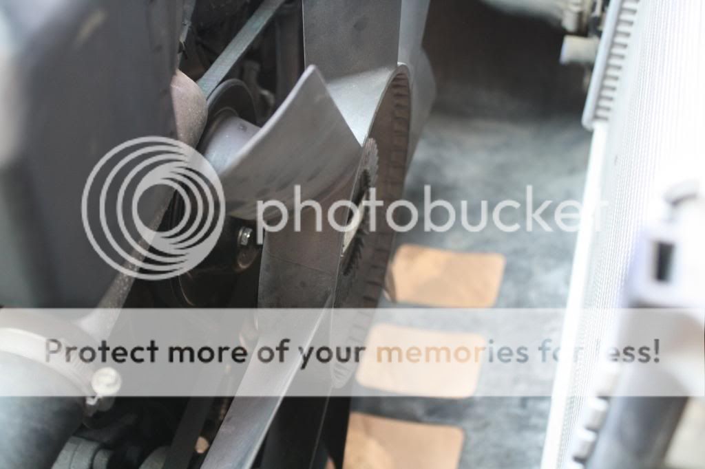

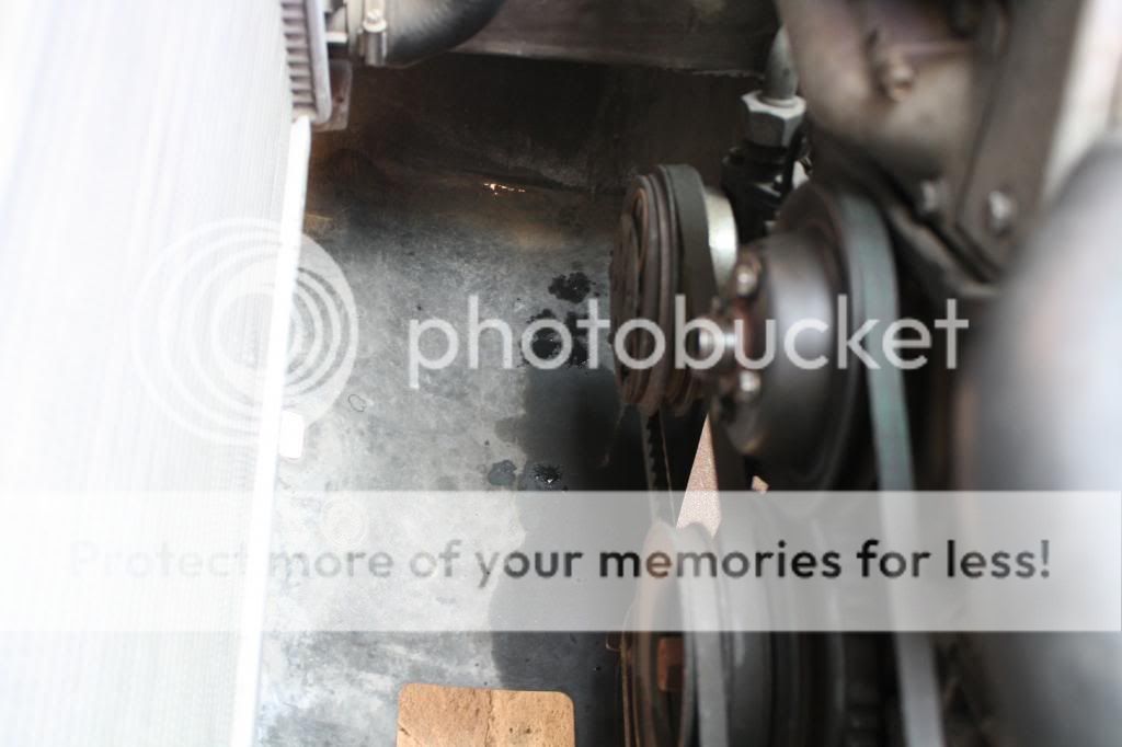

ahora se ve mejor el visco.

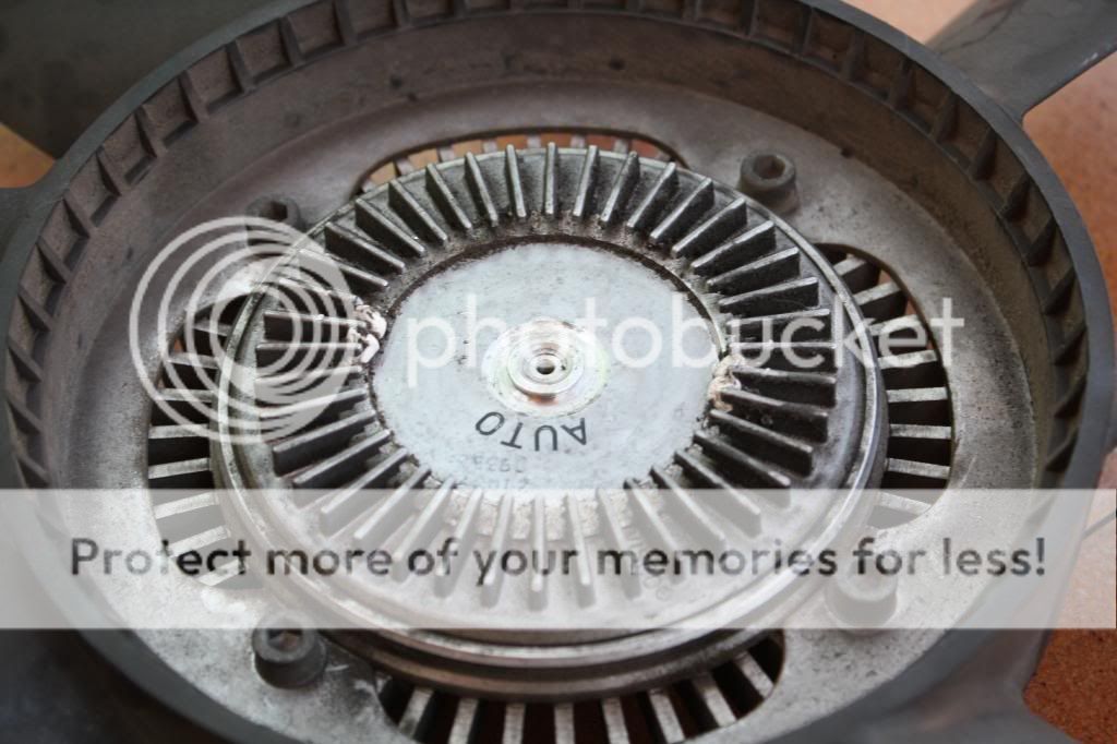

Aflojar la tuerca que se ve en el centro de la foto con la llave del 32mm (OJO!! gira en sentido contrario a una rosca normal)
Se gira el ventilador a mano para desenroscarlo y queda tal que así

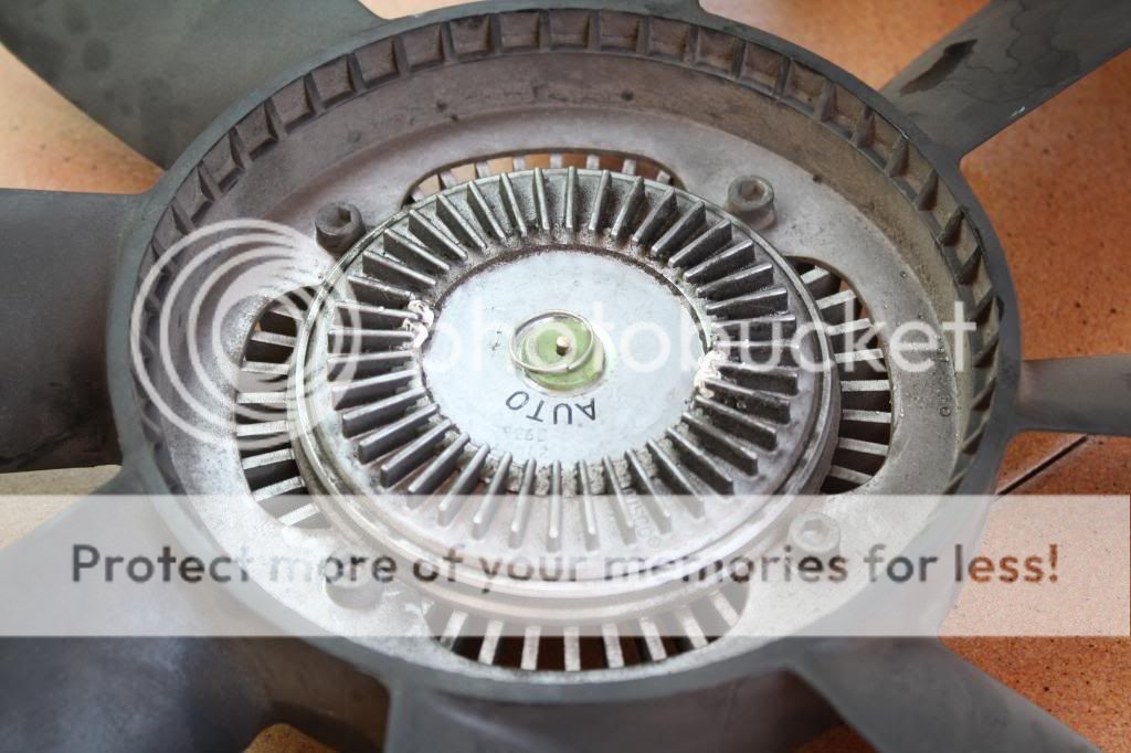

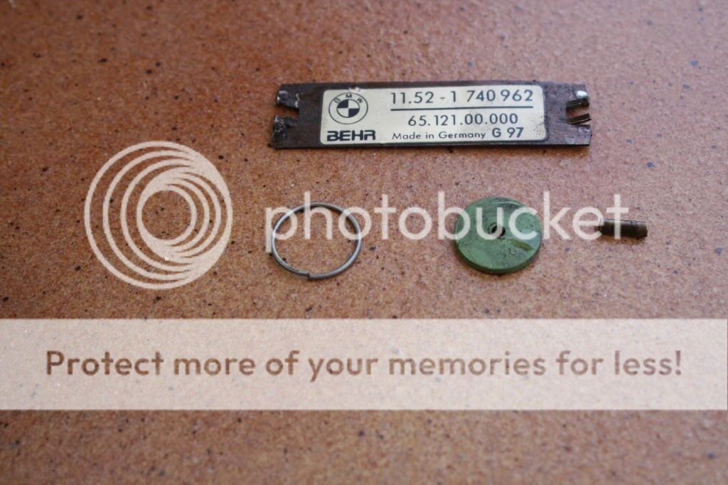

Hay que quitar la chapita central, un tubito pequeño que parece de latón o cobre y un protector verde
queda así

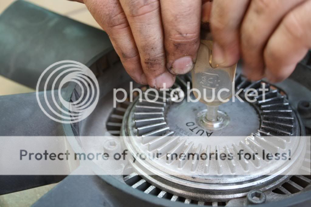

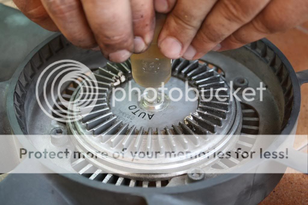

Ahora se rellena
Se pone todo de nuevo
