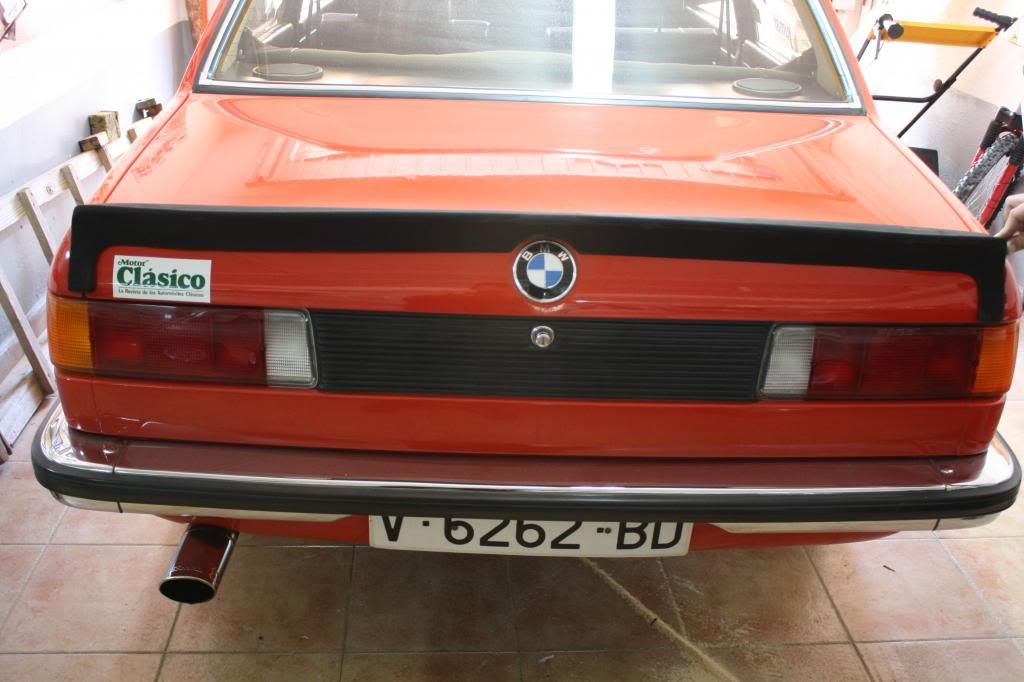

El tema es que una de las piezas es un spoiler Foha, ahora tengo que instalar y hacer los huecos para pasar los tornillos por la chapa de la tapa del baúl.
Me sonaba haber leído las distancias, http://bmwclasicos.com/fsm/index.php?topic=1896.0 pero resulta que hay 4 tornillos y el Foha tiene 2 (almenos el mio)
Alguien que lo tenga instalado me puede indicar que distancias tiene y si pudiera sacar una foto aunque sea con el teléfono para ver como lo situo.

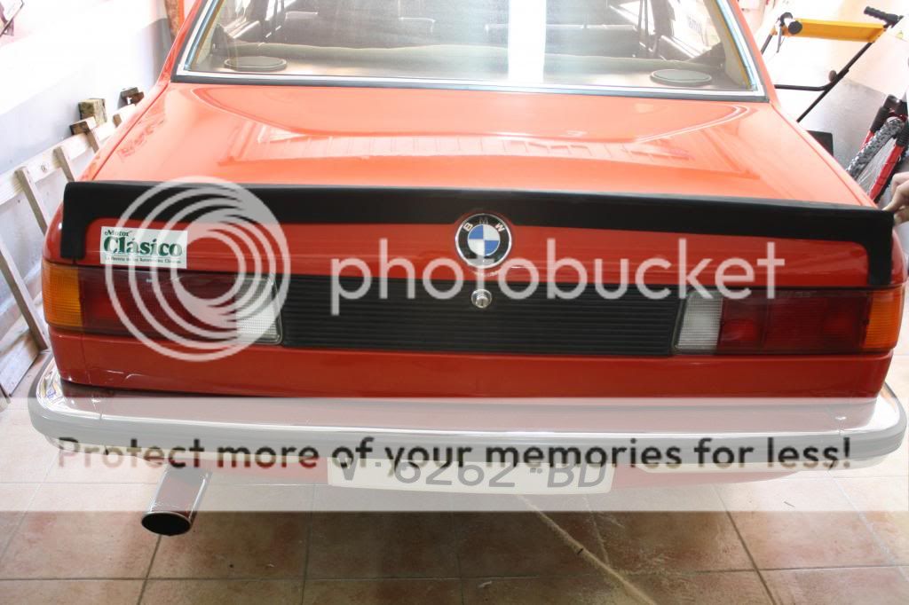

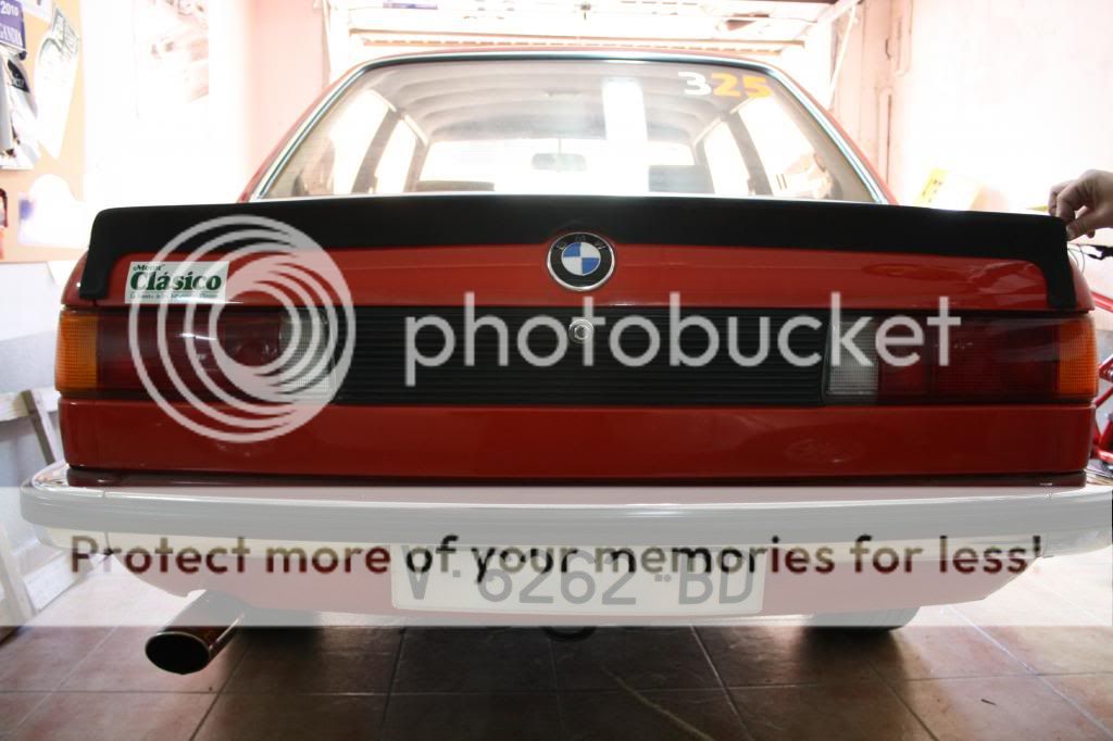

Ya puestos pongo fotos para que vean como queda .
Saludos.
