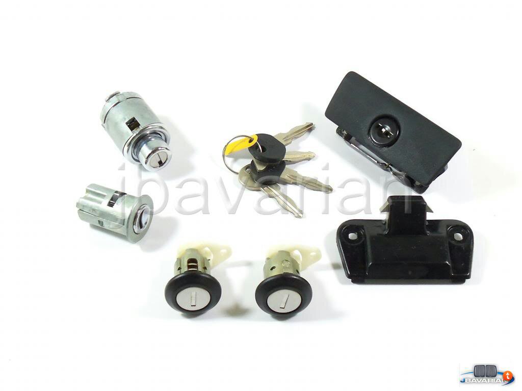

estoy buscando las chapas originales para mi 315 porque tengo 3 llaves 1 para el arranque (que es toyota), una para las puertas (que es de esaas llaves de puerta de casa) y una para la maletera(original)
y viendo por ebay e visto un conjunto de chapa el aviso dice asi:
Pre-cut Key Set for your BMW
E21 3 Series
Part # 32 32 1 151 087
Replaces... Ignition , Trunk/Boot, Door Locks
320i (1977-83, from September 1979) Sedan with M10 Engine (E21) US ONLY
le hara a mi 315? xq buscando por el codigo de parte solo dice 320, pero no todas las chapas son compatibles con todos los e21???
gracias por su ayuda

Pues el código solo muestra el 320i US POST, puede haber diferencias en las vueltas que de el cilindro principal.... porque tambien pensaria que le sirve, al menos si es un E21 post
gracias por la respuesta, las chapas q son para mi modelo es este codigo 32321151088
una tienda en ebay me respondio q si las tiene que cuesta 200 dolares son nuevas, ya vere como me las traigo
a otra cosa mi numero VIN es 8561742
donde veo si es PRE O POST y el color original del coche?, quiero restaurarlo poco a poco, x ahora esta perfecto de motor (reparado hace unos meses)
Pues, según el gráficó acá en Real OEM con tu número de VIN, corresponde la pieza marcada no. 5, hay tres opciones y la primera opción corresponde con la que muestra Walloth (posición 32/04/10) para tu auto y que sirve desde 315 hasta 323i. Así que si te venden todo el juego, yo creo que corresponde.

cierren el tema gracias, ya encontre las chapas con el codigo q le hacen al 315 valen 200 dolares las traere el otro año con un familiar q viaja a eeuu, q si los traigo directo a peru me comen vivo con los impuestos a y ya averigue el color es opal green :D
