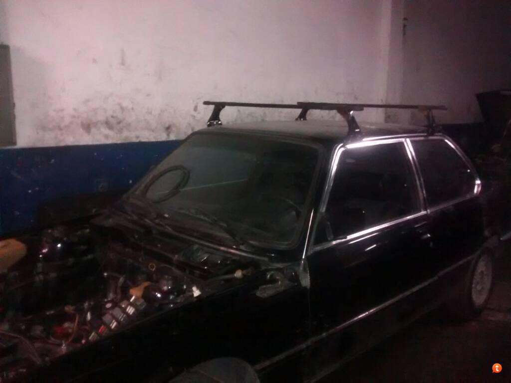

El e21 del que les hablo es un /l6 del 82 caja automática negro, que ya inicio su proceso en el mundo de los domingos de cerveza y mecánica padre - hijo y que en un post anterior ya presente.

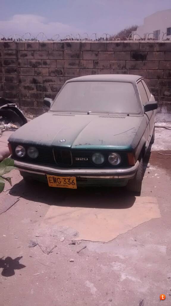

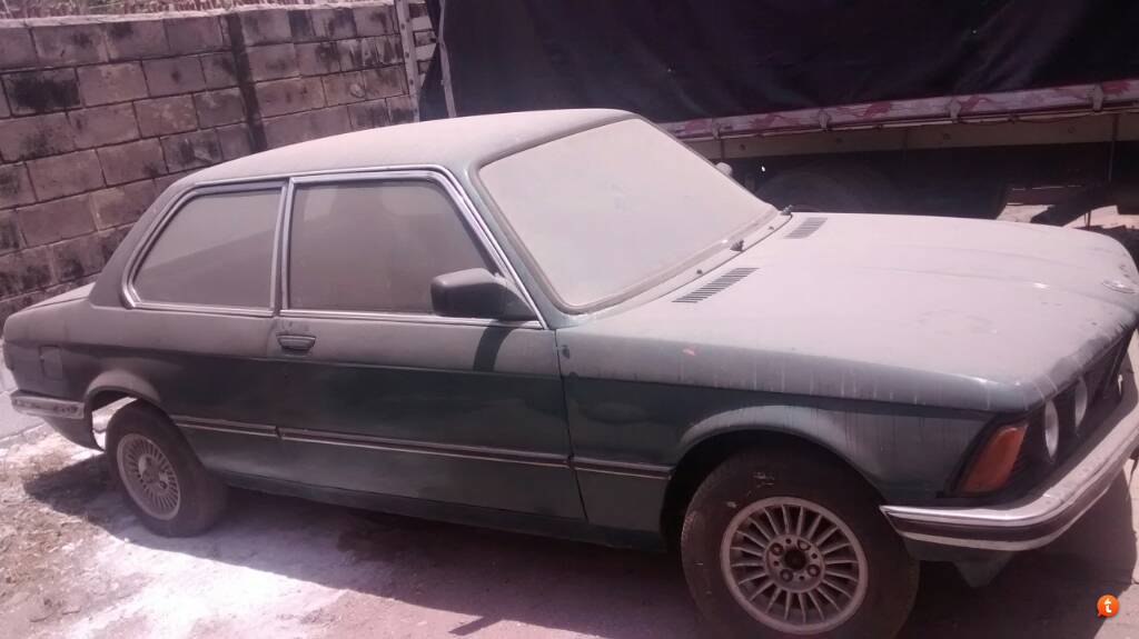

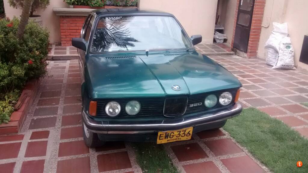

Sin más cuento así lo encontré:

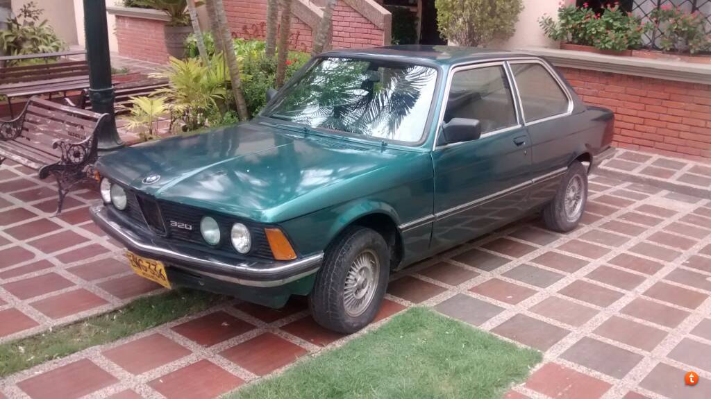

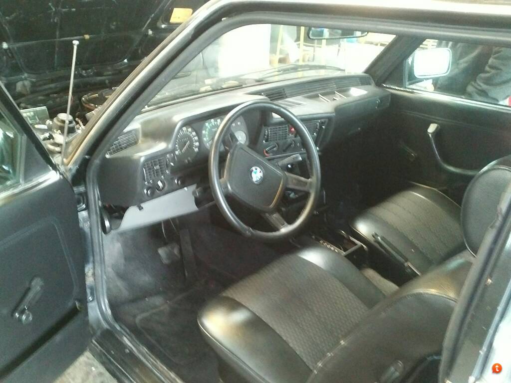

Después de tomar la decisión de quedarme con el, así me lo entregaron:

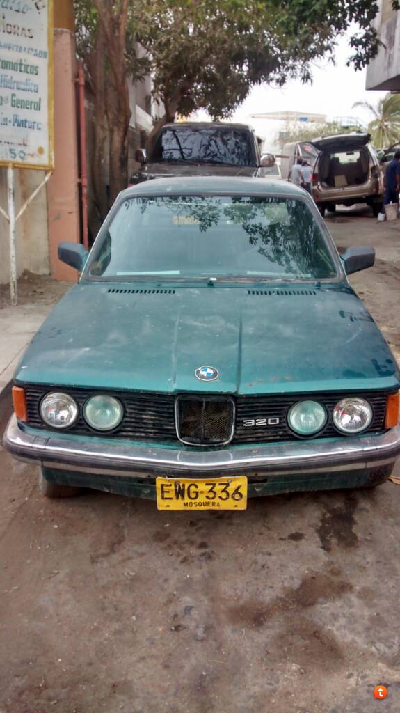

Increiblemente después de ponerle bateria y algo de gasolina, prendido por sus propios medios, sin mojar carburador ni empujarlo (buena señal) luego de un largo paseo en remolque y evadiendo el trafico de la ciudad así paso su primera noche:

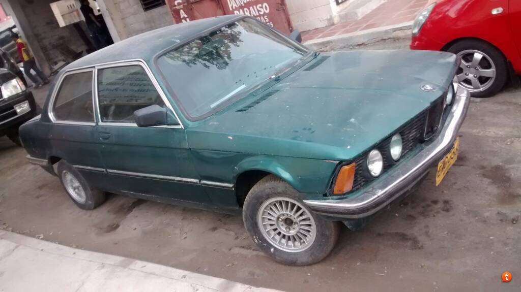

Y esta mañana se llevo si primera lavada y miren:
Por aquí va hasta el momento este carro, si se preguntan que tiene que ver el carro que esta descrito arriba con el de las fotos la respuesta es sencilla, mi idea es traer a barranquilla en bm negro que esta en bogota y ya aquí el mulato será el muñeco de pruebas y el negro mi carro de diario.
Cuando llegue el negro verán a que me refiero.

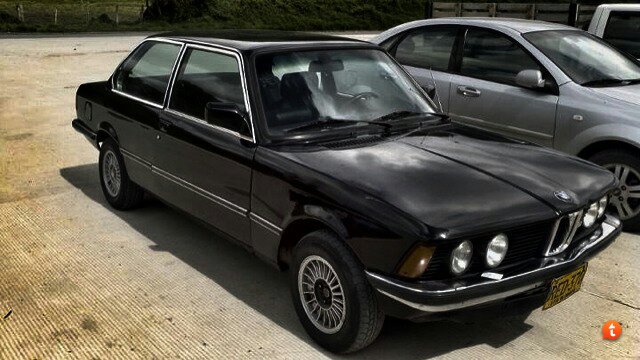

Como les dije ese negro quiero que sea en quinceañero de mi hija mayor, que quiero que sea, practico confiable y simpático, que le voy a hacer? Rines bbs 15's , espirales H&R, aire (vital aquí) y todo su sistema eléctrico perfecto. Y parte de contar.

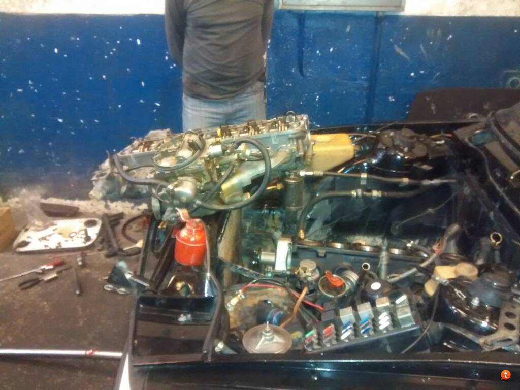

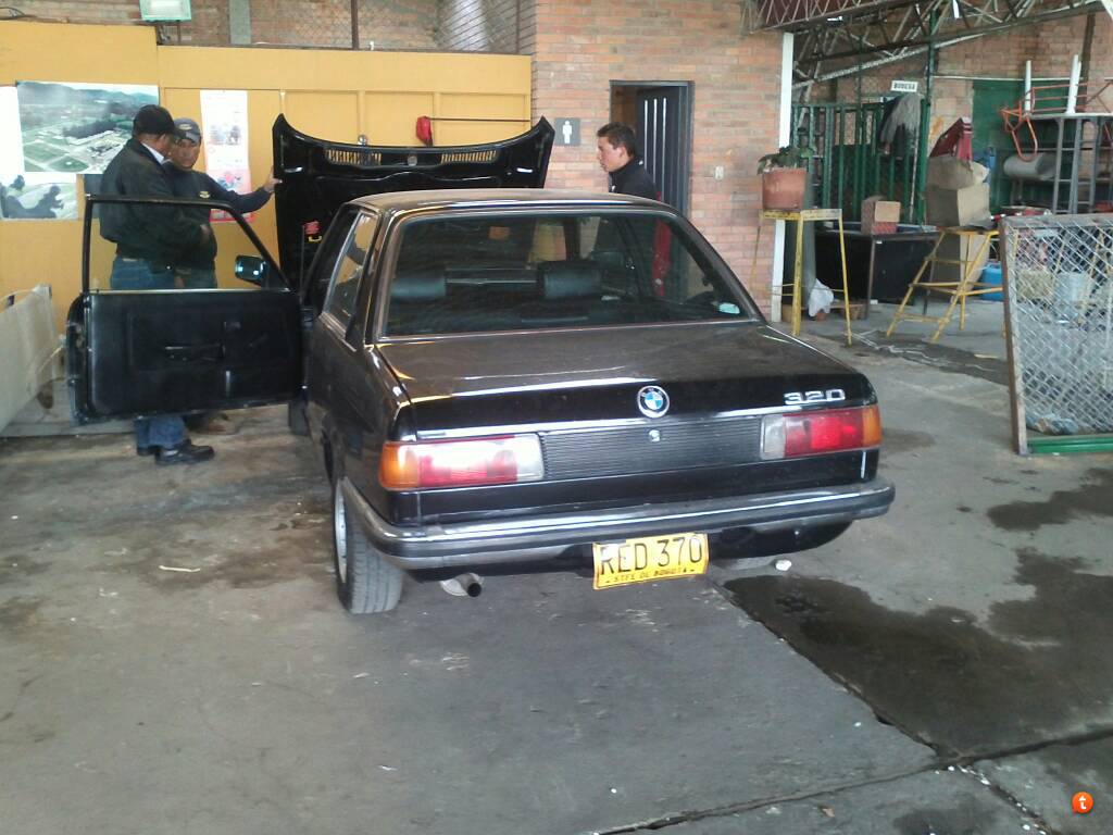

Aprovechando mi visita a bogota actualizo los avances del carro

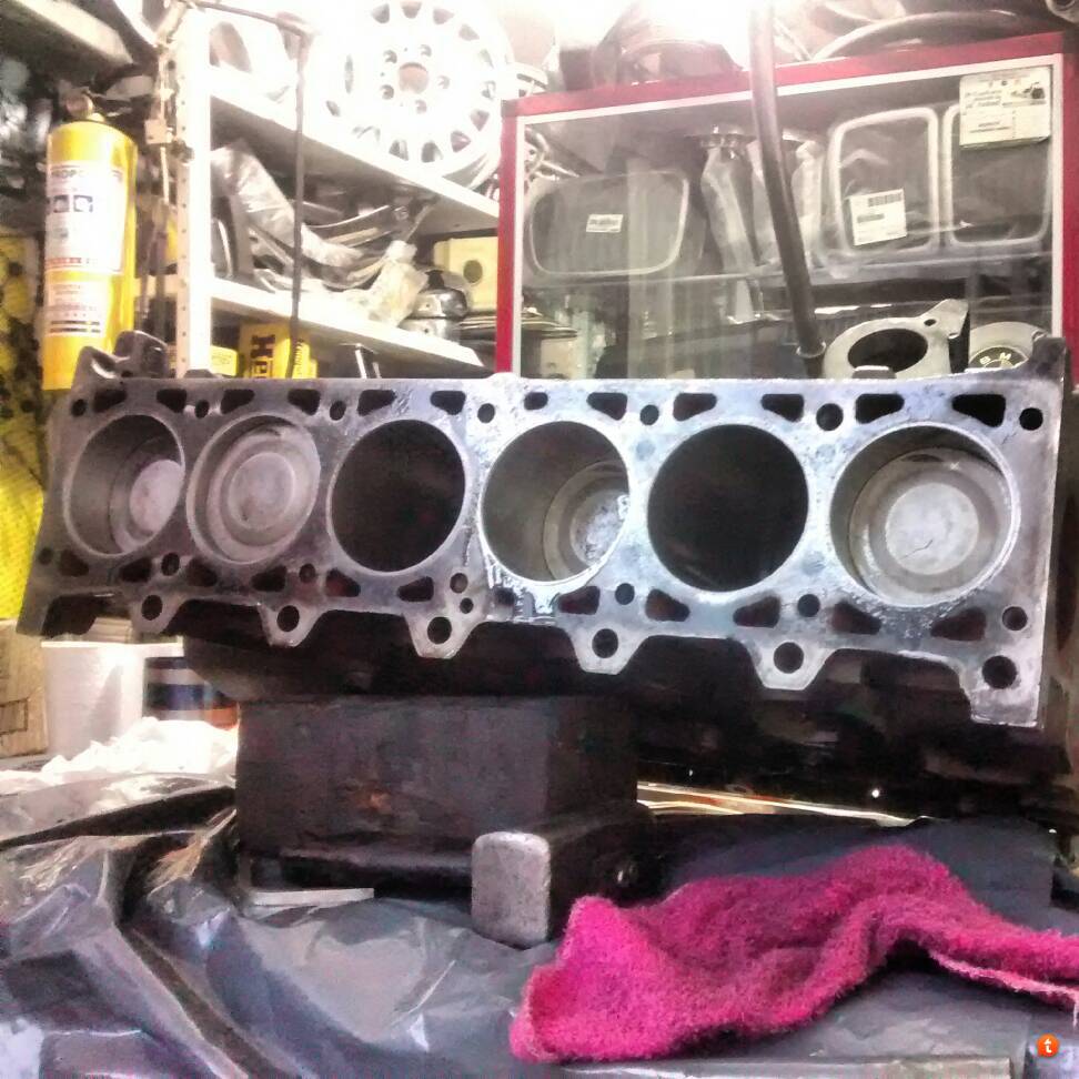

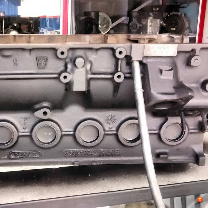

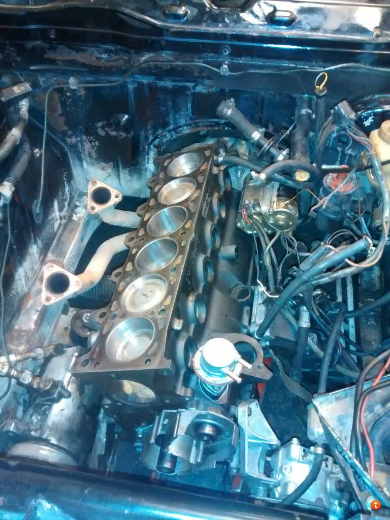

Se rectifico bloque y se encamiso, todo en medida estandar,
Se Pinto el bloque

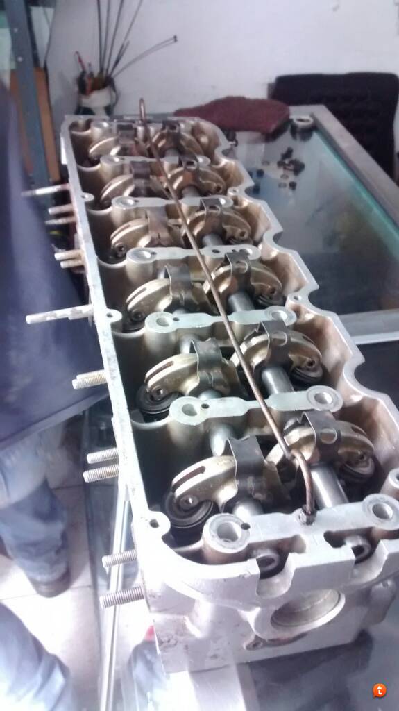

Se envio a revisar la culata
Se cambiaron guias

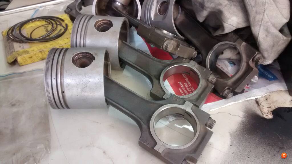

Se cambio el cigüeñal
Se compro la caja de la dirección

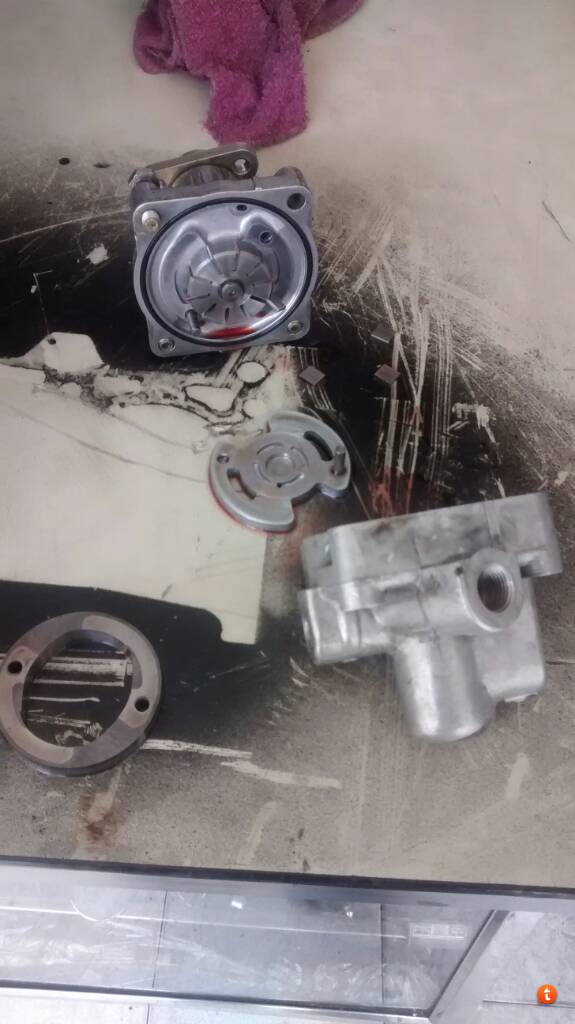

Así queda una botella de la dirección cuando la dejan sin hidráulico.
Luego fue montar e ir reparando los gallos que salieron en el camino.
Se aprovecho para cambiar la bomba del agua.
Se cambio la línea de combustible, la del hidráulico.

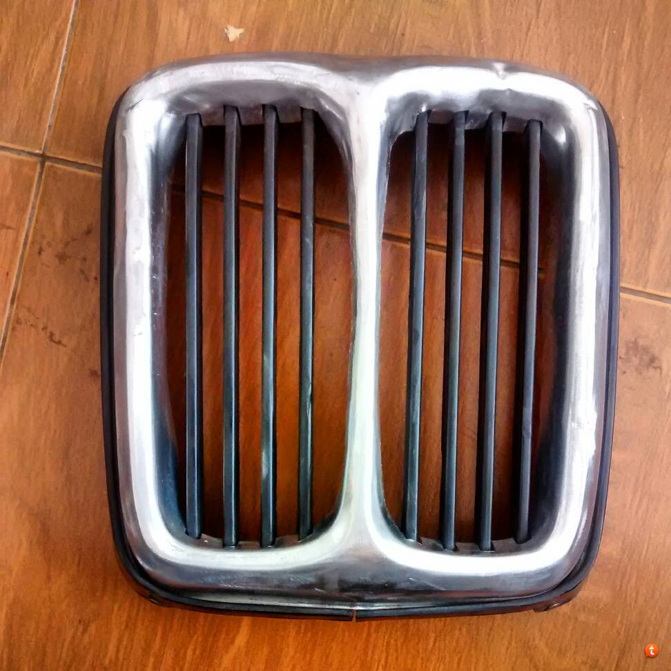

Y ya por ultimo aunque no tengo fotos del proceso un diy de la reparación de la riñonera.
