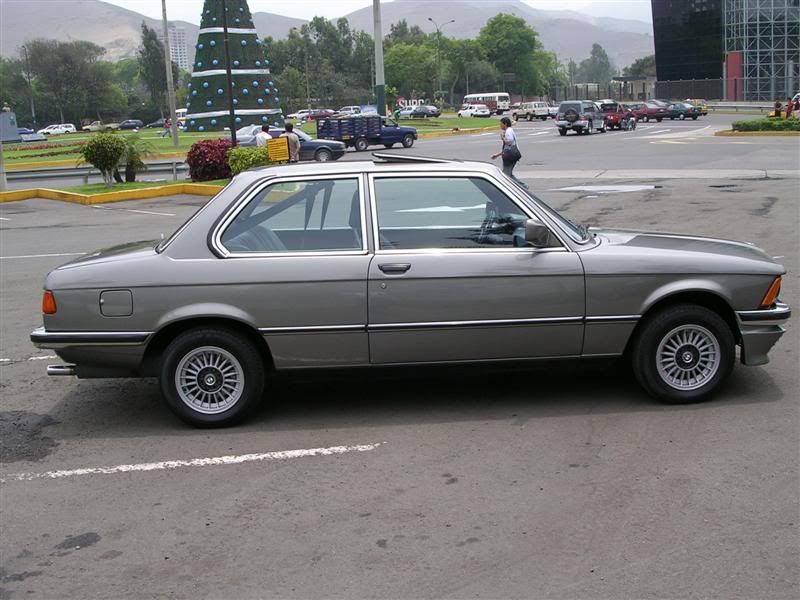

Ascotgrau metallic 151
En teoría este otro coche también es ascotgrau metalic

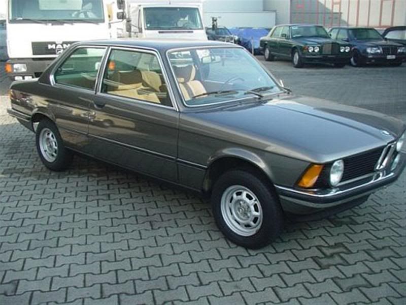

Antrazitgrau metallic 055
En una web pone este coche como antrazicgrau pero no se parece en nada al anterior.
