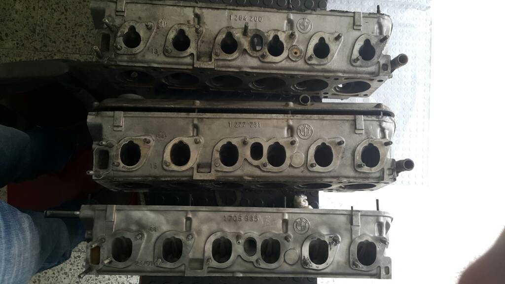

El número esta grabado en alto relieve en la parte de la admisión. En esta foto se puede ver el incremento paulatino en el tamaño de los puertos de admisión. De arriba a abajo, culatas usadas en E21, E30 hasta 1985 y E30 325i
Los puertos de escape cambiaron muy poco, el incremento en tamaño es muy poco entre las primera y la tercera.

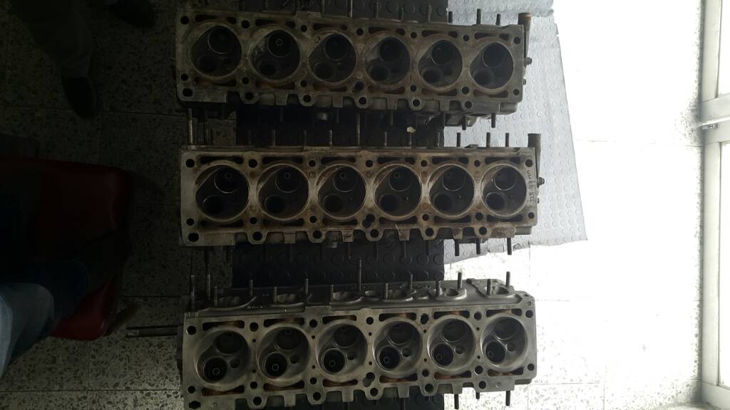

Aunque el sedimento negro de la combustión no permite ver claramente las diferencias. La primera y segunda tienen prácticamente la misma cámara, la tercera es más grande y hemisférica, es más homegena la combustión pero de menor compresión con pistones originales.

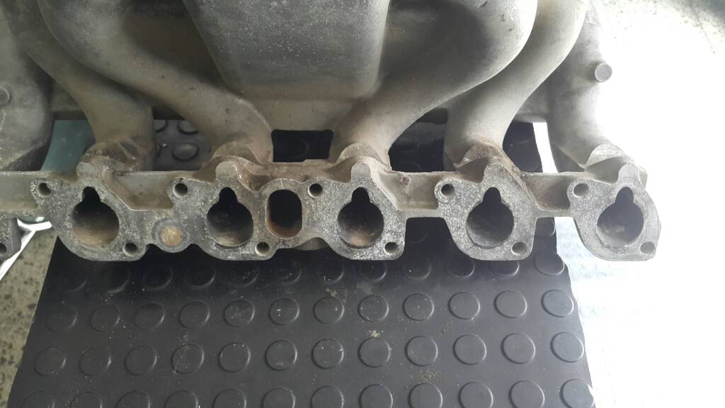

Es posible montar las válvulas grandes de la culata 885 en la 200 y 731 con un trabajo de rectifcadora sin ningún problema y los ejes de levas son intercambiables en todas las culatas. Los ductos de aceite y refrigeración son idénticos y la configuración exterior es idéntica. Es posible montar cualquier culata en cualquier bloque pero debe tener en cuenta los pistones usados y los tamaños de los puertos del múltiple de admisión a montar, porque el ideal es que tengan el mismo tamaño. Usar el múltiple de admisión de un E21 por ejemplo con la culata 885 generaría turbulencia en el puerto por el cambio tan drástico de los puertos. Cabe anotar que es mínimo lo que se puede agrandar los puertos del múltiple de admisión del E21 así se pueda agrandar al antojo lo puertos de admisión de la culata 200. La foto muestra lo pequeño de los puertos del múltiple del E21 323i
