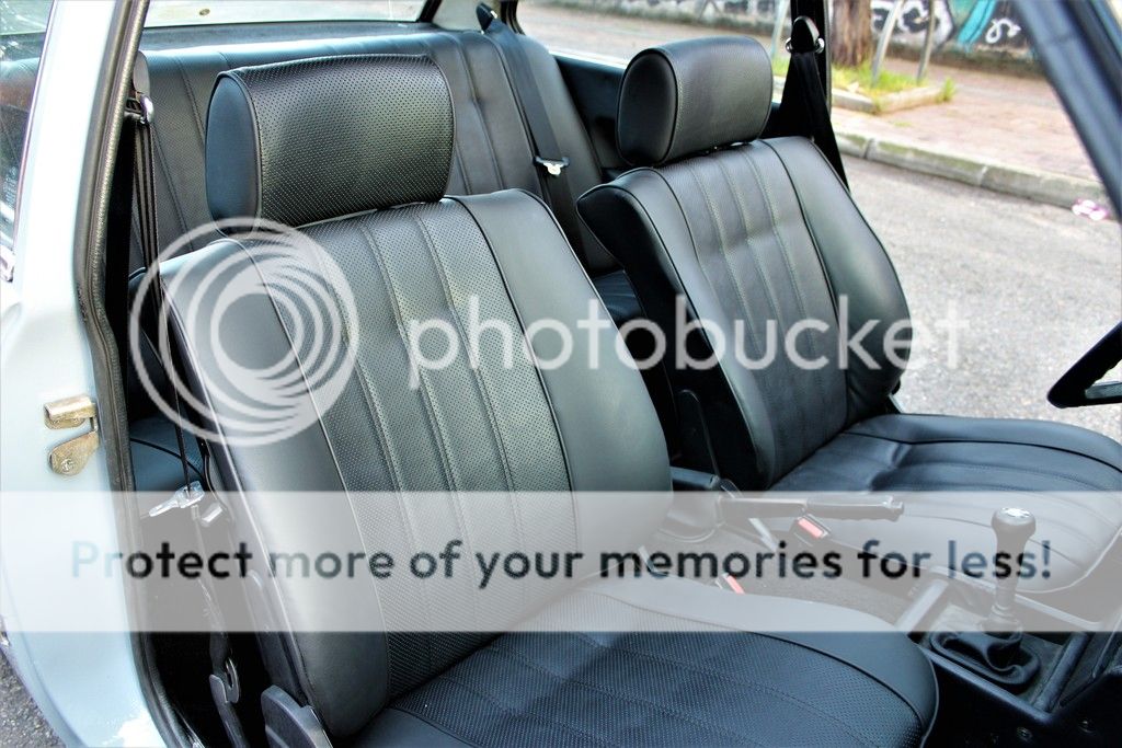

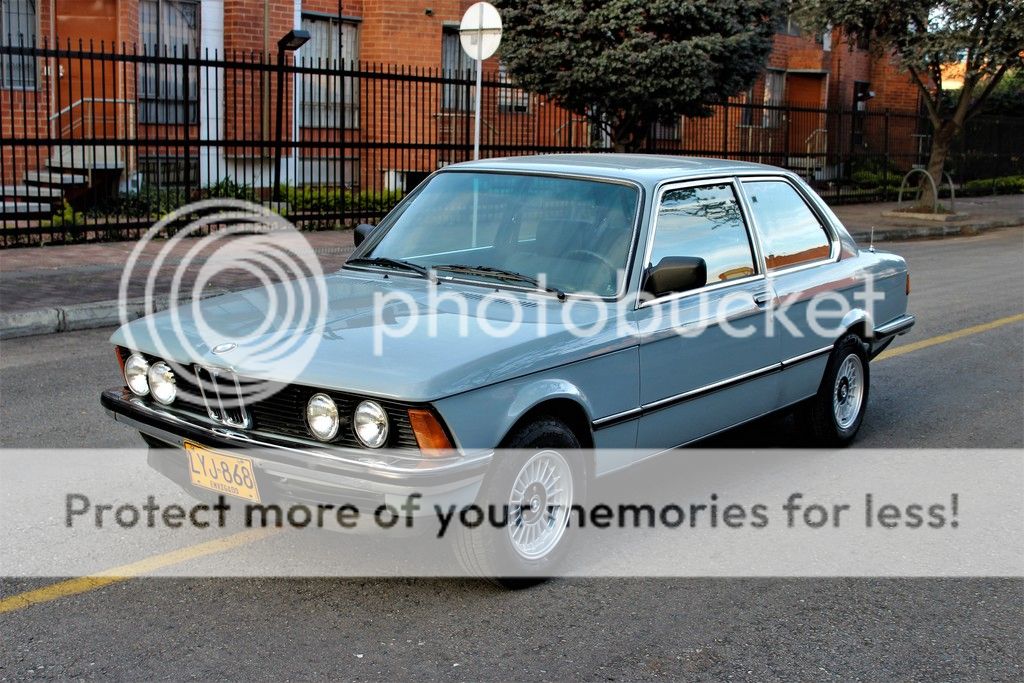

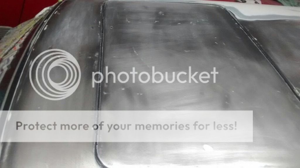

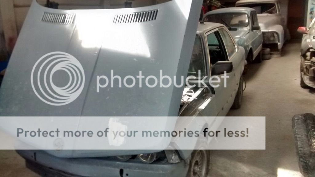

Este amiguito es propiedad de un familiar - unico dueño - que lo tenia muy acabadito. Cuando le mostre a"Flipper" (1973 E12, ver en el foro) quiso hacer lo mismo,pero ya es una persona de edad, por lo que no le era muy fácil. Además, no conocía buenos talleres, por lo que me pidió que lo alistara para un juzgamiento para antiguo. Aquí van unas fotos del proceso, y una tabla con los costos, pues eso si no he visto por aquí... ojalá no levante ampolla. Espero les guste!

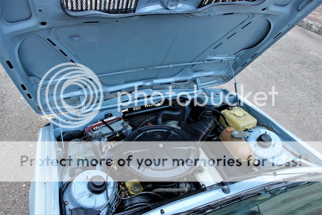

Motor - Restauración Carburador $836,000.00
Motor - Cambio Bomba combustible $368,000.00
Motor - Electricidad varios $250,000.00
Motor - Cambio de aceite y filtro $123,770.00
Motor - Cambio filtro aire $28,000.00
Motor - Reparación Aire acondicionado $351,600.00

Cosmético - Tapiceria (sillas, alfombra, carteras) $2,000,000.00

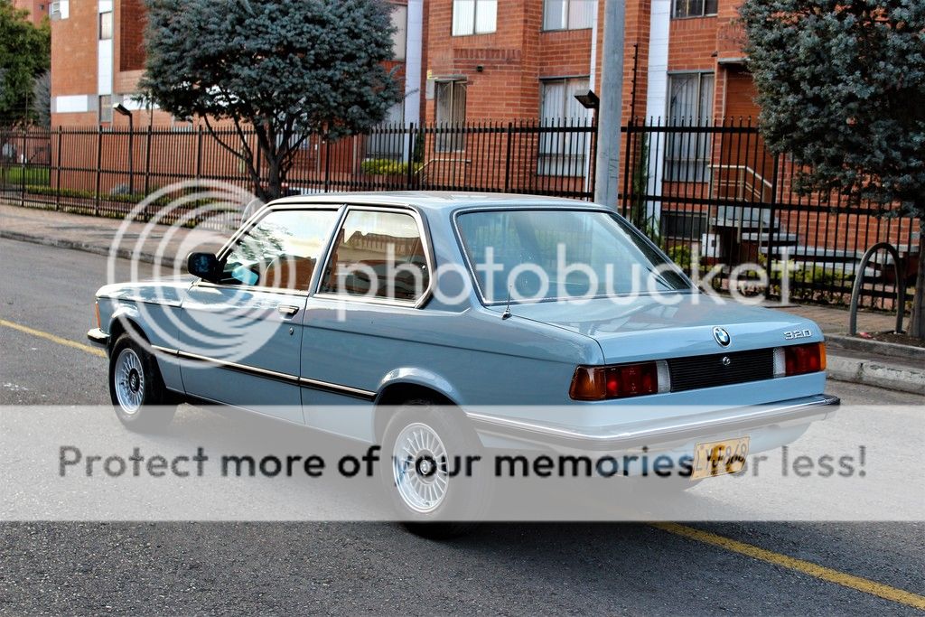

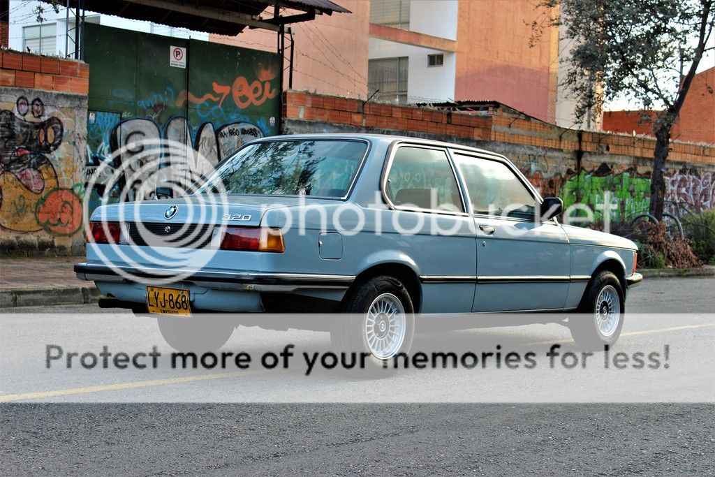

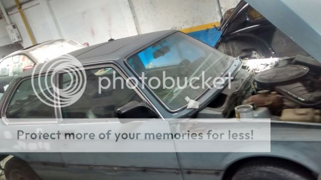

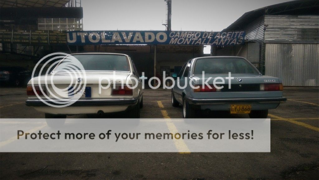

Asi me lo entregaron:

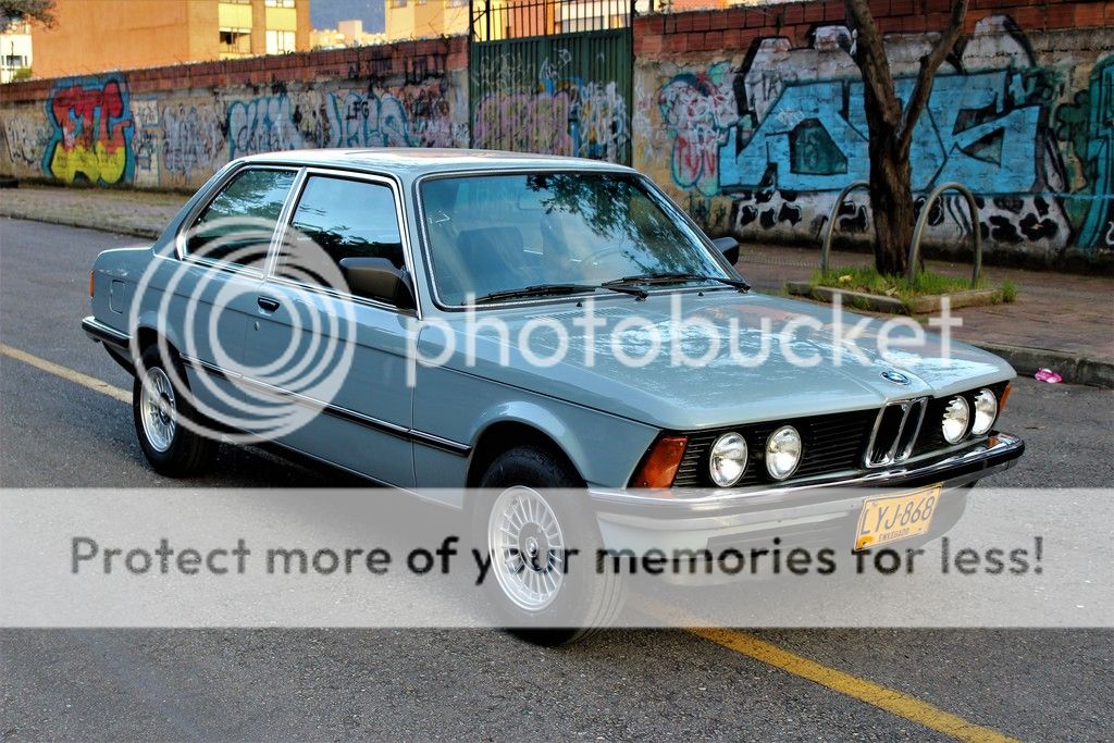

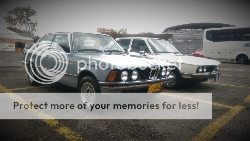

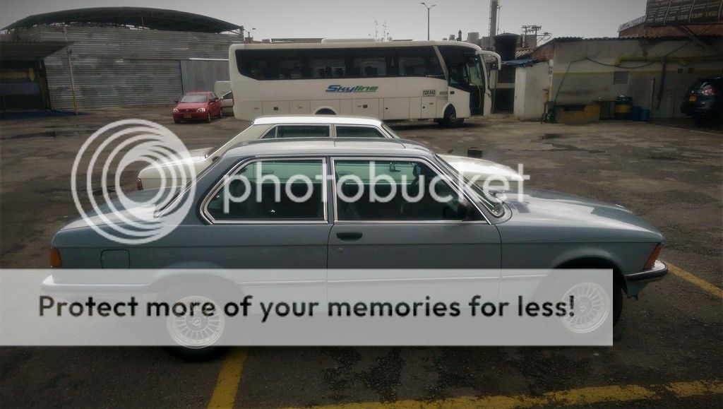

y así lo entregué...
Reactions: Leo
Esta muy bonito Calvin, solo un detalle que me parece importante corregir, esta mal pintando el babero, va todo en color excepto por el lip inferior. Tal como lo dejaron parece que "no tuviera dientes " el carro jeje
Reactions: Ansgar
Asi me pasa en la oficina también... lo que se hace bien pasa desapercibido, lo que se ve es el defecto. Menos mal es el presi-presi, y tristemente, tiene toda la razón. Pero el carro ya se fue de mis manos y está con el papá, quien por la edad y el hecho de que él no lo trabajó, no creo que lo cambie.
Y los bajos traseros
Pero Ansgar... es que al lado de ANI... como le comenté al presi, ya se fué y si el dueño no me lo pide, asi se queda. Gracias, eso si, y miraré esos detalles para el siguiente... si es que llega a haberlo, pues queda uno cansado y pelado y este lo hice por amor al arte.
Antes que nada felicitaciones! Realmente por experiencia es una ardua labor revivir un amiguito de estos!.
Me encanto la forma en que describio ese presupuesto, aun que yo guardo recibos me gustaría tener esa cuenta exacta al dia de hoy y hay varias cosas que se me escapan de la cuenta.
Para un encargo y para sus placas quedo lindo, y la satisfacción para su dueño de volver a verlo funcional.
Esto es algo de nunca acabar: que el babero, que los bajos traseros, que los calcos del vano motor etc, nuevamente felicitaciones por la labor!.
Alguna vez vi a Fliper en vivo rodando por cierto!

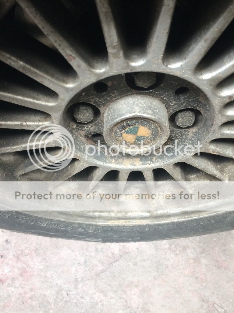

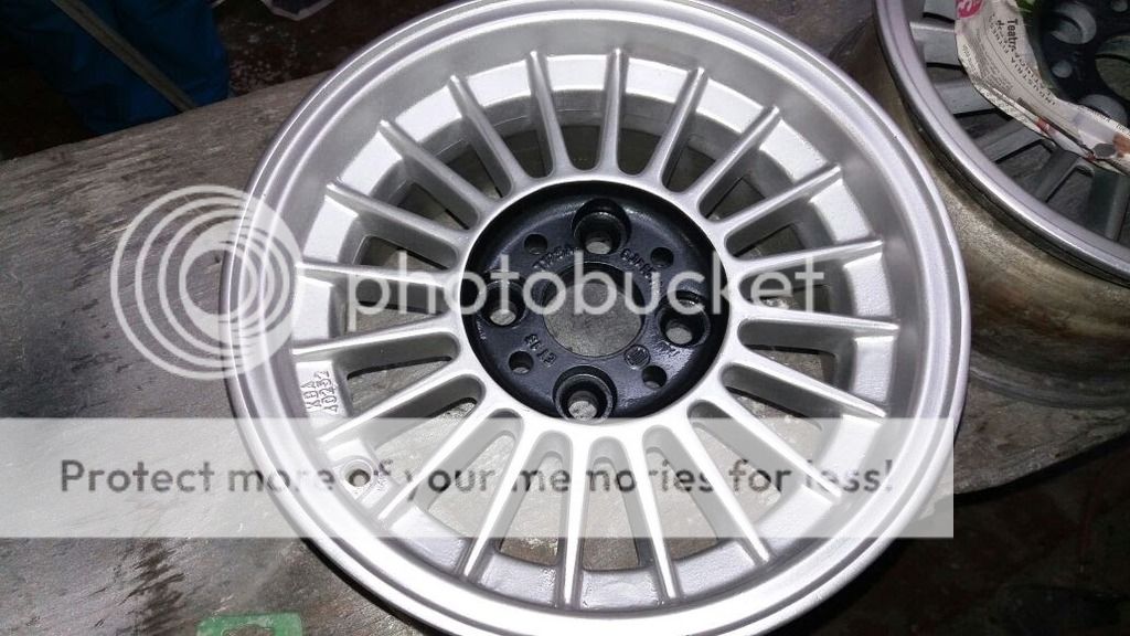

Tiene unos rines CENTRA de 6" no? Los que son idénticos a los Alpina 6x13 ET13
Gracias a los dos, sus comentarios son importantes para ir mejorando, especialmente porque vienen de gente que realmente sabe del tema... me han tocado unos que critican por criticar y no han hecho ni el primero. El presupuesto se hizo al centavo, pues por más que sea familia, las cosas de plata tienen que hacerse así. En Flipper la cuenta va en 22M (incluyendo el carro) y también tengo la relación de todo. Los rines son, efectivamente, los ET-13 (no los Alpina) y no me atreví ni a sugerir el cambio, pues estaban muy rescatables y son los originales del carro. El Flipper es el compinche de mi esposa, y ya casi llega a los 255K, pues ella no lo deja descansar ni un día (pico & placa? que es eso?). Lo bueno es que es muy sencillo de mantener, asi que me da quehaceres, pero nada fuera de lo normal. Es como un perrito criollo, agradecido como el que más.
Cuando puedas pide prestado Calvin y le aplicas color ahí en esas dos partes, seguro que el retoque no cuesta mayor cosa y si cambia por completo la apariencia
Maravilloso, no se tome a mal los comentarios, si bien es cierto tambien ha debido ser un gran trabajo dejarlo hasta ahí ya por lo poco que va a suponer puede pasar de dejarlo 98 a 100 puntos ! :)
