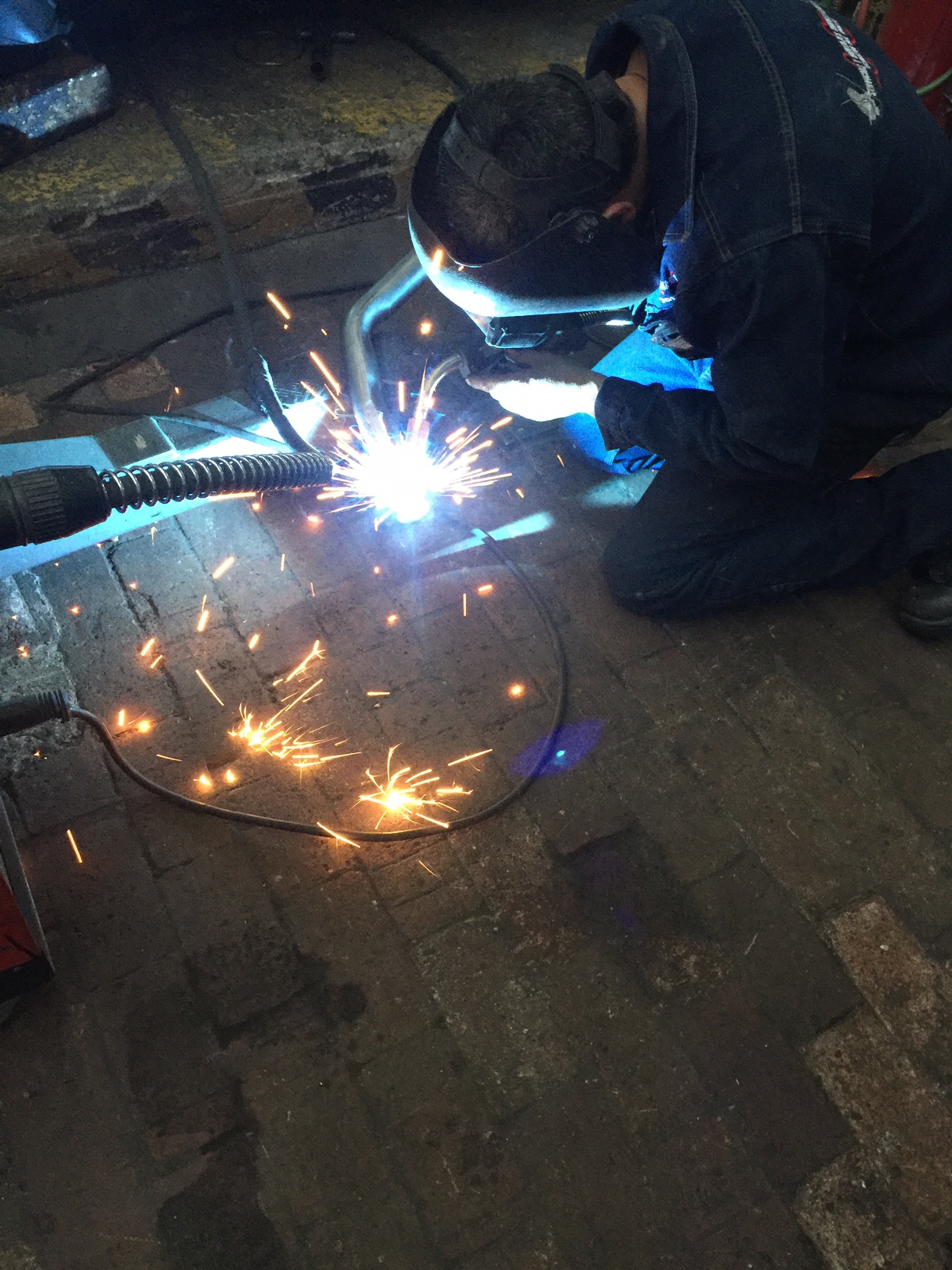

Más mejoras del sistema de refrigeración, el radiador presentó un poro y se soldó (por lo que se cambió el agua por líquido refrigerante ,el líquido remueve el óxido y empieza a botar ),se soldó uno y apareció otro jajaja, entonces como los tanques originales del radiador son en cobre, le mande a fabricar un panel completamente nuevo y solucionado el problema
