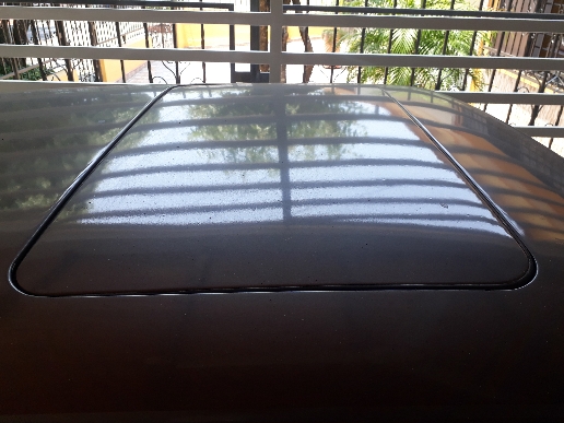

Alguien sabe cómo se ajusta el sunroof y como se cambia su respectivo empaque
A mí vehículo le entra el agua cuando llueve muy fuerte y descubrí que por la parte de atrás del sunroof

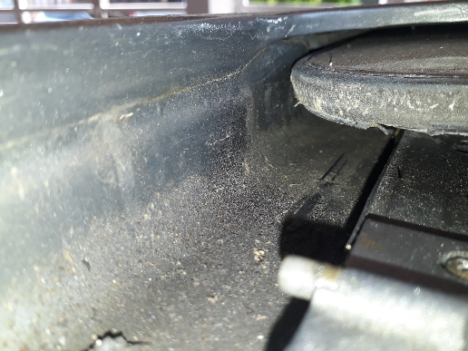

Puede ser que en alguna época lo desmontaron y olvidaron ponerle una canal que va por detrás, porque no es un tema de empaque (aunque retiene el flujo grande de agua, no evita la filtración al 100%), siempre se pasa el agua y es recogida por las canales y dirigida a los desagües.

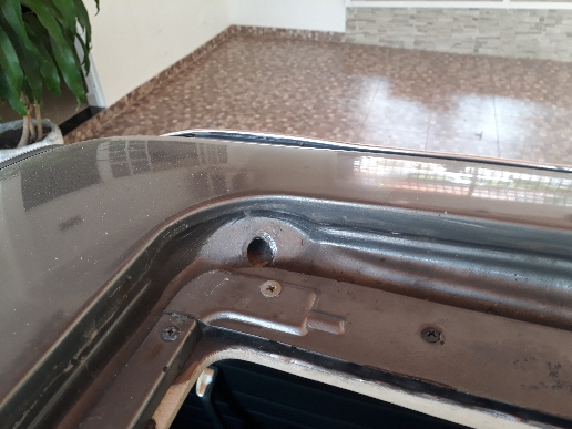

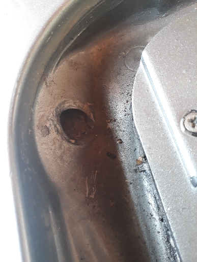

Buen día, estas son las fotos de los desagües del sunroof, en la parte de adelante lleva dos y en la parte de atrás lleva otros dos, los de atras bajan por el paral entre la puerta y la ventana trasera, no se ven a simple vista.
La parte subrayada es por donde debe bajar el agua por la parte de atras.
