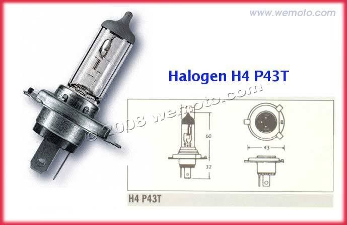

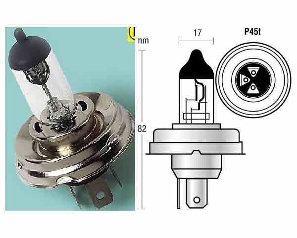

Los 2002 originalmente venian con el tradicional bombillo de 40/45W tipo P45t que no eran halógenos y por eso la paupérrima iluminación. Estos bombillos practicamente se descontinuaron, y se dió producción al halógeno con la misma base, es decir, el halógeno P45t H4 (conocido aqui como "base redonda"). Para entender un poco mejor... estas son las ilustraciones
Bombillo P45t 40/45W NO halógeno
Bombillo halógeno P45t H4 55/60W
Bombillo halógeno P43t H4 55/60W
Si te das cuenta, practicamente todos los 2002 usan H4, asi que no tienes que pensar en convertir a H4 cuando ya tienes H4. Los tipo P45t venian de fábrica en el 2002 hasta 1973, y los tipo P43t H4 (conocidos como aqui base trizeta) se montaron en algunos 2002 a partir de 1973.
