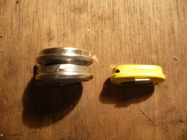

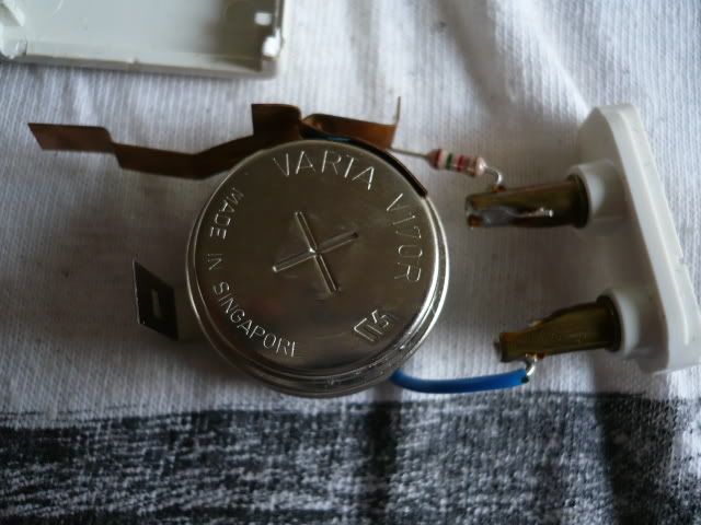

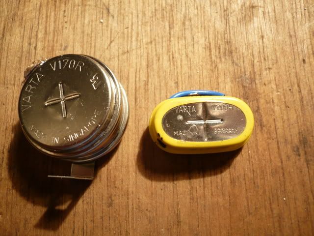

Tal y como comente en otro post traje una linterna usada con tan mala suerte que las baterias estaban dañadas.
al buscarlas me encuentro con la sorpresa que son casi imposibles de conseguir asi que tuve que adaptar unas de las mismas caracteristicas pero diferente empaque. dejo unas fotos de guia para aquellos que tinen su linterna pero no funciona.
estas son la baterias nuevas y las viejas

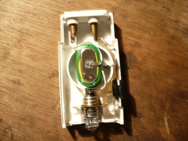

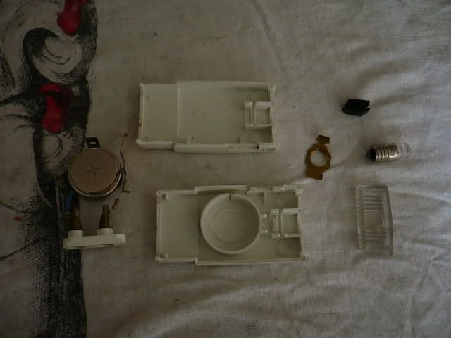

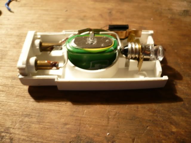

las baterias una vez montadas
la linterna una vez armada.
Que buen brico Emmanuel, la pregunta es, ¿Tu las envolviste en ese plastico verde?... algo especial?
no lo que sucede es que como no se puede soldar con estaño directamente sobre el acero inoxidable en la 9 (sitio donde se consiguen los repuestos electronicos aqui en bogotá) hay un local en el que me soldaron 2 laminitas de cobre estañado con sldadura de punto y de paso agregan esta envoltura termoencogible

lo que pasa es que la linterna es sellada y reciclable sino que habemos algunos inquietos que desarmamos todo. ademas lo que sucede con las baterias es que son de un modelo muy antiguo y de poca utilizacion aqui ,de hecho si las encontre pero habian expirado en el 2001 y por eso no las compre .
las baterias que instale son de las que no tienen efecto memoria.

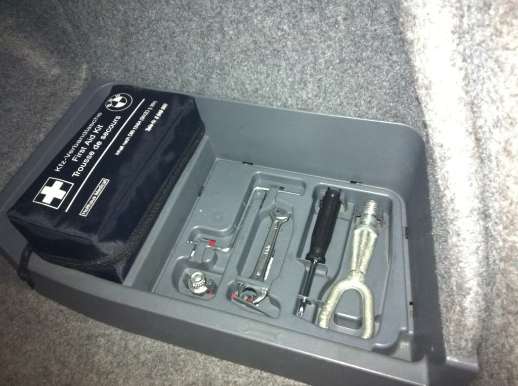

Juan, creo que trae mas que eso. Si la memoria no me falla trae destornillador, un par de llaves y no se que mas...
Esta noche reviso y les cuento

Como dice Juan Cabrio, las herramientas son bien simples en el E90
J. Camilo S. dijo:
Pero tiene bastantes herramientas. Ese detallito me gusta aunque ya no haya donde usarlas.
