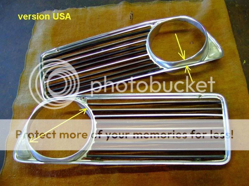

Algunos no tienen claro, y no saben que la version USA y Euro tiene grandes diferencias respecto a las persianas hasta los modelo 73, y las luces o faros principales en todos los años. Aqui esta la respuesta con fotos ilustrativas. Vamos en orden:

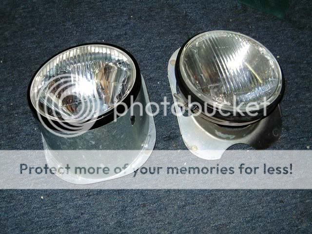

En la siguiente foto, al lado izquierdo un faro de la version Euro, al lado derecho de la version USA

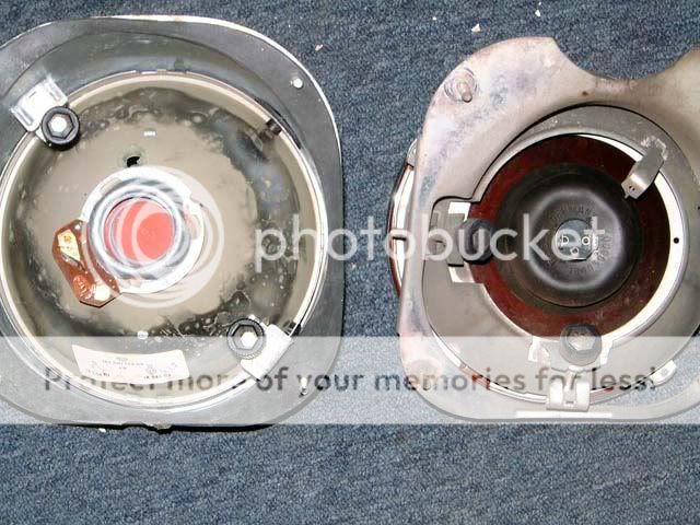

Fijense como se nivelan estas luces. En los 2002 Euro (lado izquierdo), mueve únicamente la base reflectora, mientras que en la version USA, se mueve toda la unidad.

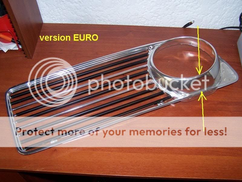

Ahora voy con las diferencias de las persianas. La version Euro abraza los faros, entonces el hueco tiene el diámetro es el mismo de los faros, y es mas largo para que los mismos faros no queden por fuera, mientras que la version USA tiene el hueco de mayor diametro para permitir el movimiento de todo el faro, y mas corto para porderla ajustar.

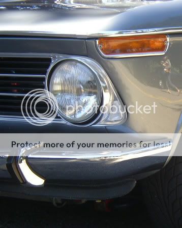

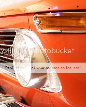

A la izquierda, foto de mi 2002 Euro, persiana y faros, a la derecha, de una version USA, persiana y faros

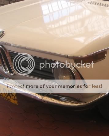

Y esto es lo que pasa cuando se pone una careta version USA en un faro Euro... y eso que la persiana de la foto está suelta... Dado que el "ojo" por donde entran los faros en la persiana es mas grande y mas adentro como expliqué arriba, entonces parece que los faros quedaran muy afuera.
