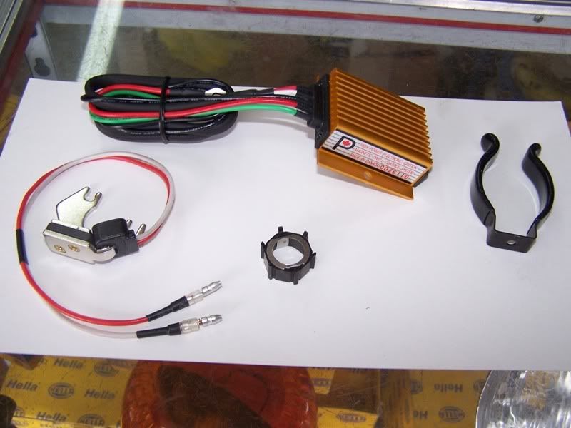

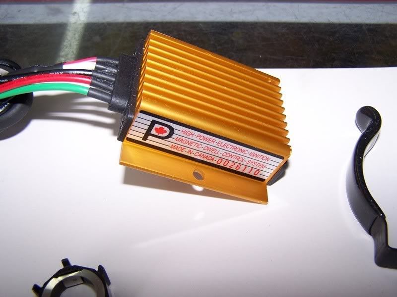

Ayer fui hasta el almacén que vende los encendidos, y por el momento no tenía para BMW 2002 :(, aunque los consigue si los necesito. Sin emabrgo tomé unas fotografias de uno para 6 cilindros. Estas fotos NO son de un encedido electricónico para 2002, pero tiene el mismo contenido y el mismo módulo. Ahora pienso con mas seguridad que la caja es re-empacado, ya que las instrucciones estan en español. Puedo dar fé de la buena calidad de este componente:
Su costo, en euros es de 72€ la unidad completa. Si necesitan amigos gallegos, se puede hacer la compra de varios y hacer un solo envío.. ;)
