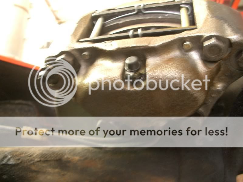

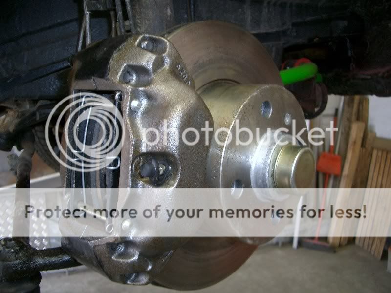

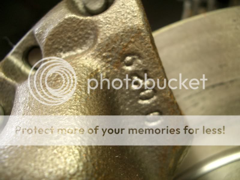

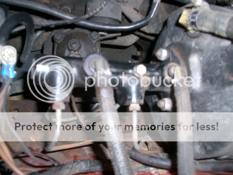

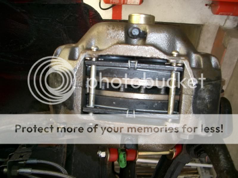

Perfecto Xevi.. aca van las fotos...
Bueno Xevi.... veo que las pastillas apoyan bien por fuera del disco.. osea tienen mucha superficie al aire.. esto no se si sea lo mejor que tenga unos milimetros por fuera no hay problema... pero tanto??? el diametro del disco es el requerido por las pinzas??? bueno y lo que creo que te esta pasando es purga... por cual de las 3 purgas lo estas "purgando"???? creo que el inconveniente va a estar por ahi... fijate que recorrido hace el liquido y purgas del ultimo purgador en ese recorrido. tambien reviza que la presion sea constante. osea que en la primera purga tenga el mismo caudal que en el ultimo... y repite al otro lado... he tenido frenos que me desesperan prugando pero al final es eso... y cuando esta esponjoso el pedal suele ser por eso. y si cambiaste latiguillos pues creo que va por ahi... igual si puedes meter un poco la pinza para que apoye mas pastilla mucho mejor... que estando mas afuera hace mas palanca pero si tiene donde apoyar... de resto son perdidas de eficiencia... prueba y nos cuentas... suerte con ello.. y pasiencia...
prueba tambien purgando con una jeringa de las grandes y desde el ultimo purgador envias liquido hacia el tarro... (asi me funciono varias veces.. mas que la maquina de vacio. ;)
viendolo bien no es ta grave lo de las pinzas por fuera... me gustaria algo mas adentro pero ahi pasan... ;)
Aunque no fui un alumno muy avanzado en mecanica de fluidos (Fer puede ser mas util...), veo que todos ductos hasta las mordazas son los originales. Si el diametro de los ductos hasta las mordazas desde la bomba me produce una presion, al entrar a las mordazas (estoy suponiendo aqui) cuyos ductos internos podrian tener un diametro mayor, ¿no me generaria una perdida de presion sobre los pistones?
tambien ayudaria.. pero el cambio no es mucho por lo que veo.. ademas creo que el pedal se pondria duro y no frenaria.. pero esta es esponjoso.. y para mi eso es purga.. pero pues.... ;)
