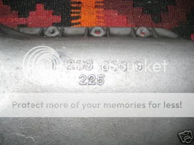

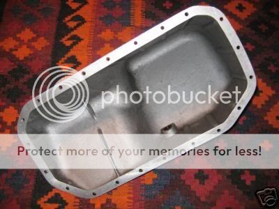

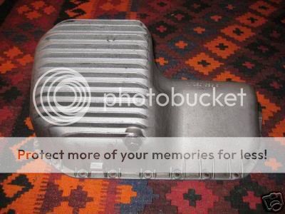

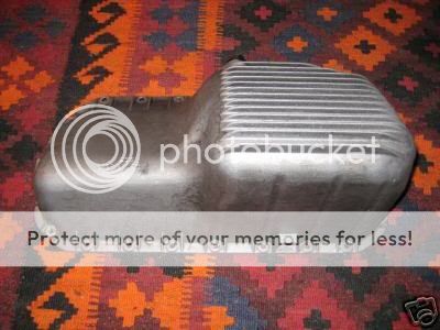

He visto en eBay en pocas oportunidades un carter de aluminio refrigerado, que tambien llega a unos precios un poco altos por no tener tabiques internos o "rompeolas" para evitar que la bomba succione aire para uso en circuitos.
Estaria bueno saber quien los manufactura....éste en particular tiene mayor capacidad de aceite, pero le faltan los tabiques.

Los carters de los motores M10 de algunos 318 E21 y de los motores M10 que equiparon los E30 , son todos de aluminio, yo tengo uno pero no lo puse porque estaba roto y bastante mal reparado, voy a ver si consigo otro :)
Interesante..... no sabía yo que el E30 llevaba carter de aluminio. ¿Y viene tabicado? pq ahí si que no se puede soldar para tabicarlo, bueno si se puede pero es más lío.

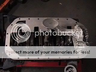

Gracias Fede por la foto.... me late que la bomba de aceite usada en el 2002 no cabe en este carter.... ???

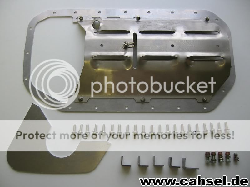

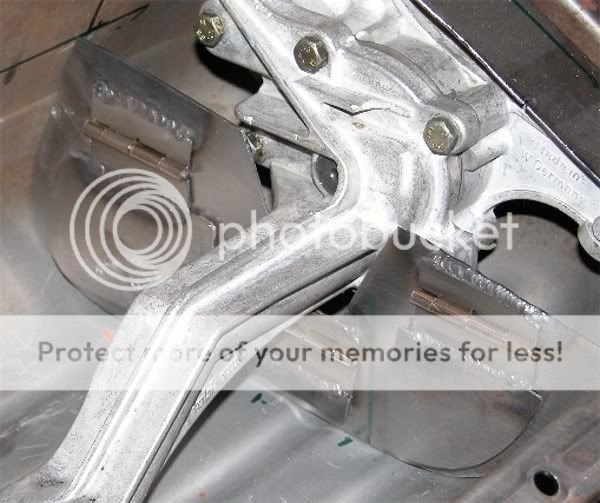

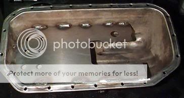

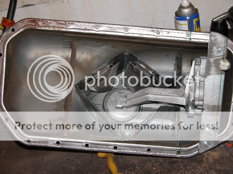

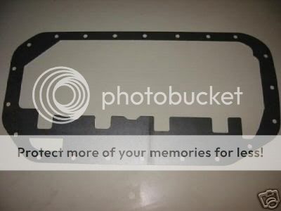

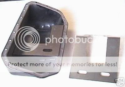

Aqui dejo unas fotos de carter modificados, y de una pieza que "limpia" y evita el salpicado del cigueñal
y hay otros caseros que ponen bisgras y tabiques por todo lado..
Venden uno de mayor capacidad, y cortan el carter para aumentarle aproximadamente 1/4 de galon de aceite mas...

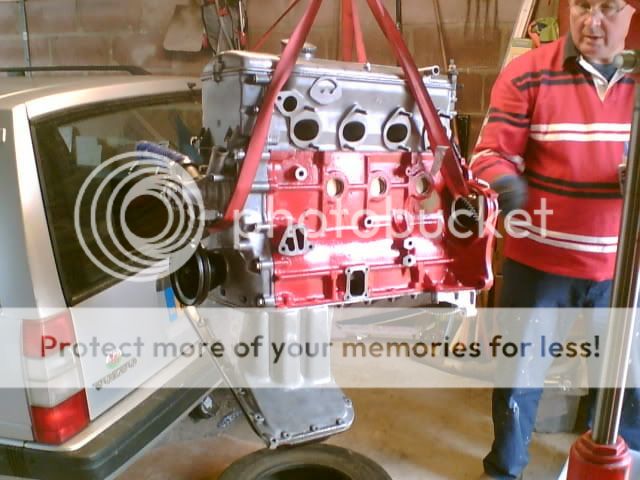

Un auténtico M10 de un BMW 2002 con carter de E30.... aun sigo con la inquietud de si montará bomba de E30 o la original del 2002.... ???
me huele que es necesario usar bomba de 2002 turbo, o en su defecto de E21....?

Fer donde puedo conseguir esos sistemas para evitar el salpicado del carter???
Los numeros de pieza son diferentes para cada bomba. Estas piezas las vende Ireland Engineering, y Carr Industries en eBay ;)
Aqui la tienes Fede
http://cgi.ebay.com/ebaymotors/BMW-M10-ENGINE-OIL-PAN-WINDAGE-TRAY_W0QQcmdZViewItemQQcategoryZ38657QQihZ015QQitemZ250180151038QQtcZphoto
La verdad que a mi no me disgusta, y por el diseño, se puede pensar que ni siquiera necesita los tabiques, ademas de ofrecer un poco mas de capacidad de aceite.... Si consigo uno completo, incluyendo la bomba prque la original del 2002 no cabe, me hago a el.
