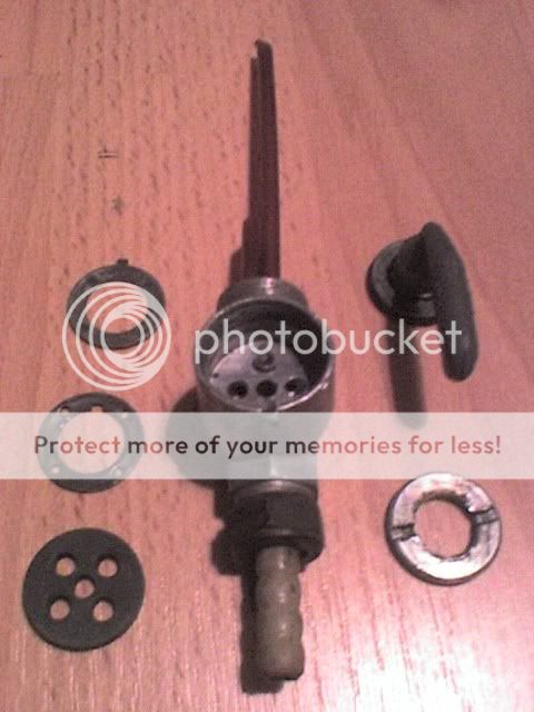

Resulta que el sabado cuando sali de donde Berny se apago saliendo del taller por falta de combustible, asi que hubo que abrir la llave en posicion reserva (funciona de ese modo, ya que no tiene medidor de nivel de combustible). Le eche un galon de gasolina y me alcanzo para ir a la 147 y regresar hasta la 116...
Pues le eche otros 10,000 y la deje parqueada en casa. Ayer lunes amanecio un charco de gasolina que me obligo a esto...

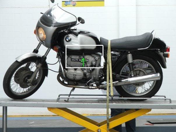

Aunque un poco pequeña la imagen, alli se ubica la llave...

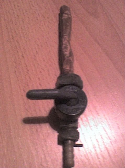

Aca la llave completa...

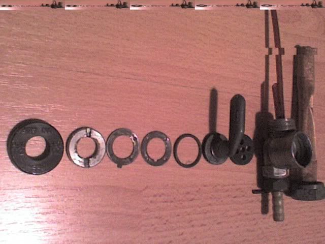

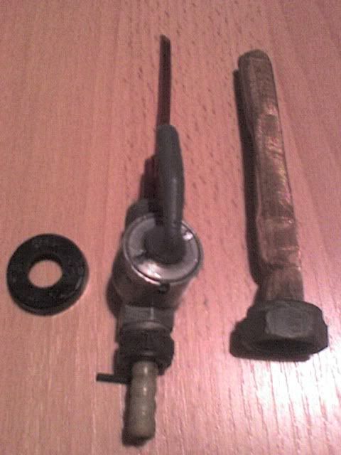

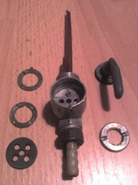

Se retira el pequeño filtro y el cobertor del selector
Se quita el tripaje...
La llave y su O-ring
Y por ultimo el despiece...
Ahora bien, no parece haber problema con el cauchito de cinco huecos que es el que determina el paso de combustible, aunque el kit de reparacion esta disponible, me inclino por cambiar las llaves por unas nuevas, aun se fabrican y muuy similares (Marca Karcoma), entonces, creo que buscare unas llaves provisionales mientras se consiguen las que son.

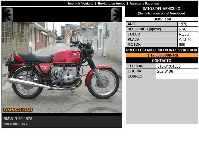

Que les parece? (personalmente me fasina)
A grandes rasgos lo que he aprendido de estas bellezas:
Es una BMW R60/7, 60 va por que es de 600cc, y el 7 es septima generacion de las R boxers. Muy similar a la mia, es un motor bicilindrico, cuatro tiempos, bobina independiente por cilindro, cinco cambios, encendido motor electrico (ya no debe tener patada), un solo disco de freno delantero y tambor atras, aun no posee ABS, doble carburador que debe ser Bing.
La verdad me parece muy bonita asi sin carenaje, debe ser un poco mas liviana. Asi por encima se ve linda. Alguien antojado?
Me gusta mas Zee Bike, esta sin el carenaje parece moto de Mensajero..., o es la primera impresion que da al "no conocedor" (osea el 99%), asi que las prefiero mas robustas de apariencia y de motor obviamente, aunque esta este bien de motor, la pinta no me convcence
