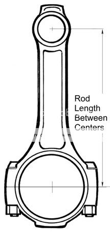

La longitud de las bielas esta definido como se muestra en la siguiente gráfica, centro a centro entre los ejes de rotacion del bulón del pistón y el bulón del cigueñal

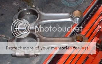

Las bielas originales de un M10 son como las que muestra la siguiente imagen:

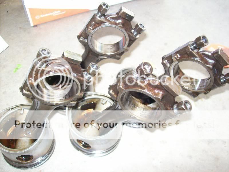

Buscando información y traduciendo, he encontrado que las bielas originales han sido rebajadas hasta 55g, brillando las superficies y rebajando las cabezas que se encuentran en los extremos de las bielas. Este procedimiento debe hacerse cuidadosamente, y ademas de nivelar el peso de todas las bielas, debe garantizarse que la inercia de rotación sobre cada bulón es identica en las 4 bielas, tarea nada fácil, y se debe hacer con equipo especializado para buscar el equilibrio, garantizando un funcionamiento mas parejo. Esta imagen muestra la diferencia entre una biela stock y una biela rebajada:

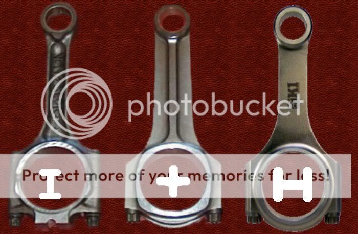

En pro de obtener un mejor desempeño, alto rendimiento, se han desarrollado bielas con seccion en cruz (+) o en H, de acero-cromolio 4340 EN24 usado en aviación, de alta resistencia y menor peso, por el cual se obtienen caballos extras y mas RPM al requerir mover menor cantidad de peso duran te el normal funcionamiento del motor. Estos son algunos ejemplos de bielas
Las mas comunes son las bielas en H (en inglés H-Beam rod), con una oferta bastante buena en Internet, eBay y muchas otras compañias de alto desempeño, que ofrecen pesos de hasta 570g, menos del 80% del peso original.
