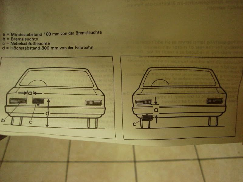

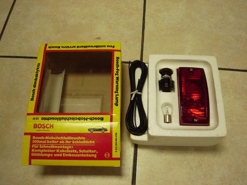

Les queria hacer una pregunta acerca de opiniones de como deberia de instalar esta neblinera trasera bosch para mi 2002
si se instala abajo del bumper o arriba

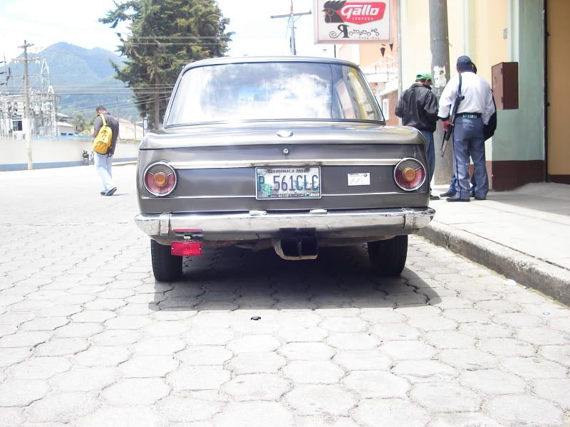

Es un bonito detalle de época, sin duda queda muy bien en los 2002, por debajo de la defensa. Muchas personas la conectan para que encienda con el pedal de freno, pero es un error, ella debe tener un switch externo independiente, para ser encendida cuando hay demasiada neblina, no para el momento de frenar.
:yuhu:
Bien!!, a mi me parecen interesantes estos detallitos, coincido con Fer, abajo de la defensa me parece mejor...
a mi no me termina de convencer... pero tampoco me disgusta y estoy con Fer y Rod... abajo mucho mejor...
...hay unas redondas, he visto en algunas tourings, sobre la defensa...

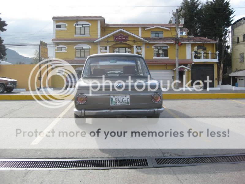

Se ve de muy buena liena tu 2002 weecho, ahora es urgente cambiar esa salida del exosto, no va para nada con el auto ;)
