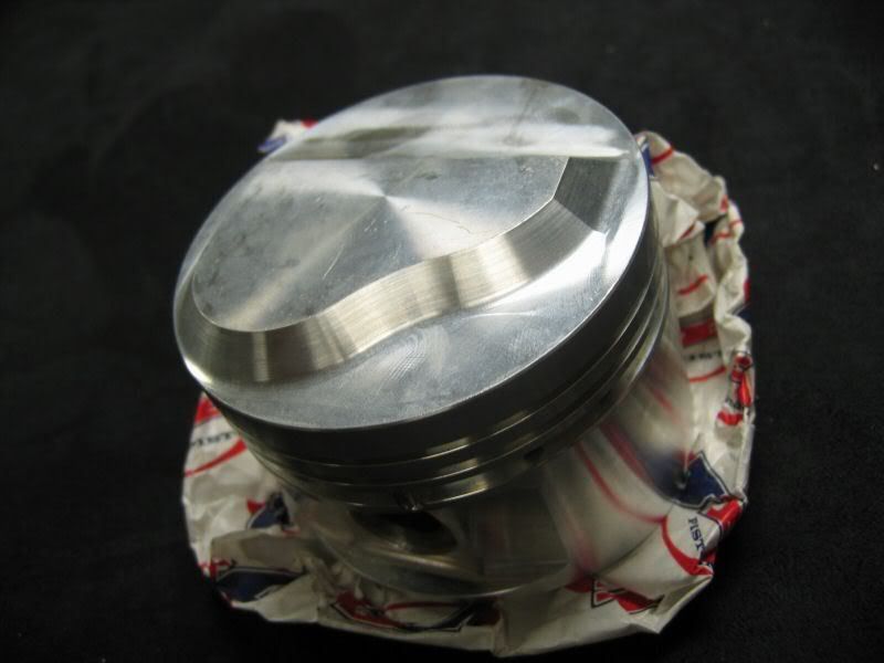

Pistones JE pistons, 12.5:1 en culatas tipo E12

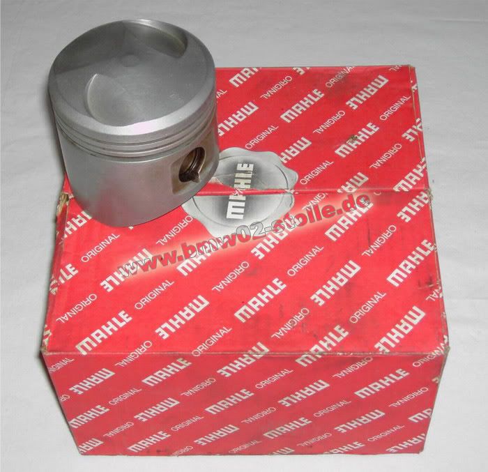

Alternativamente, MAHLE, KS y otras marcas como JE pistons manufacturan pistones de alta compresión para competencia, para ser usados con cámara hemisférica. Esto requiere una labor de rectificadora y maquinado bastante preciso, de esta forma es posible lograr relaciones de compresión de 13.5:1 sin cepillar la culata o el bloque.
Pistones de alta compresion MAHLE para cámara hemisférica

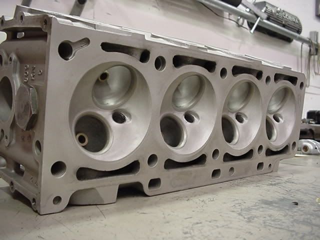

Trabajo en culata E12, cámaras de compresión modificadas a hemisféricas

Buen trabajo en culata. Yo tengo ganas de hacer el mismo trabajo de pasar las cámaras a hemisfericas pero no se quien haga bien ese trabajo aqui en Bogotá, y eso me pone en duda el tema de la compra de pistones, porque antes de comprarlos, debo decidir que hacer.
ya le dije quien era el duro en eso... ;)
cuando me dijo ala?
cada vez q tocamos el tema... Sergio el mismo q hacia las culatas mas berracas para twincams!! un dia de estos cuadramos y vamos.
Después de ese video y del nivel que demuestra alex en otros apartados, no dudo que pronto haga una modificación al mejor estilo DIY.
jajajaj,por a ka me han dicho qe un tornero es capaz de hacer este trabajo,pero no me unagino con que herramienta,por que en el torno no creo ,no me imagino la culata dando vueta
Jonasito... es q la culata no seria la que diera vueltas.... igual el tornero tiene q ser MUY pero MUY bueno!
