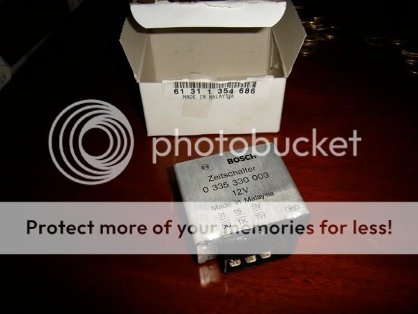

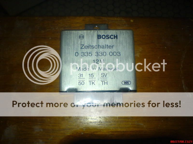

Quizá estas fotos te pueden ayudar a establecer las conexiones..
Realy original, se ven las letras de cada conector
