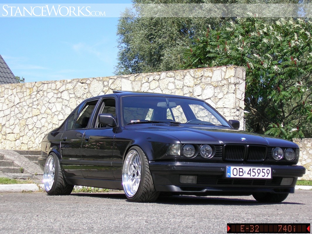

daniel1993 dijo:Jejejejeje, pues si Juan Sebastián, habría sido un buen protecto Tuning, aunque para mover esa bestia y que quede andando rico mínimo un V8...igual también se debe ir una buena platica en eso...
