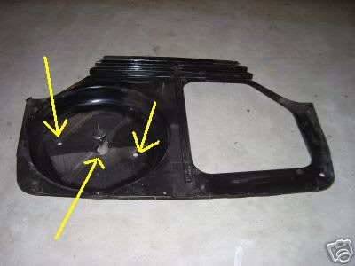

Tal vez muchos han intentado buscar los tapones originales que van en el piso de la cabina, del baul y otros mas en el torpedo de la carroceria. Es dificil localizarlos en el ETK, asi que comparto con ustedes esta imagen para que los consideren entre las partes a comprar en toda buena restauración.
Basta con medir el diámetro del hueco, y buscar el numero de parte del tapón adecuado, según la siguiente tabla:
En el piso, debajo de la llanta, van 3 tapones (flechas amarillas)... Cuando restauren, tengan precaución de revisar óxido en este sector, usualmente esta en malas condiciones por la perdida de los tapones
