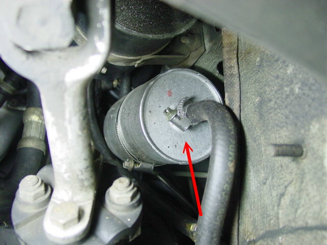

Señores, estoy cambiando el filtro de la gasolina pero tengo esta gran duda
- El E30 325e lleva dos filtros de gasolina?
- O solo un Filtro vertical en la parte delantera del carro, cerca al motor?
Aclaro!... Mi E30 solo tiene un filtro adelante como esta imagen, pero al ver las anteriores imágenes me dañaron la cabeza! :auch:
Gracias!!
