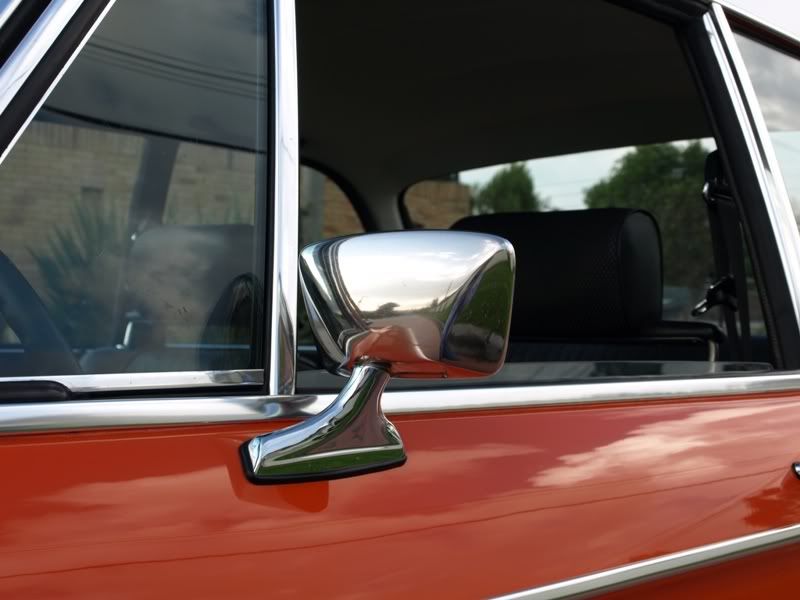

Aqui con una consulta uds que todo lo saben, queria saber cuales seran los espejos originales que llevara mi 1600-2 ? si los que lleva la mayoria o los mas antiguos
Antiguos
Modernos
jejejeje, weecho, ninguno de esos dos, lleva este
El primero solo se usó en 1966 a 1967
los primeros son de 1800... y creo que lleva los trapesoidales como dice Fer... ;) bien dificiles de conseguir...
yo vi estos para el 1800 y son bien diferentes al que tiene y creo que es el original del carro... digo que es de 1800 porque es el mismo que trae el 1800 que esta muuuuuuy completo.. ;)
si, pero 1800 NK (Neue Klasse), no serie '02 (1802)
pues a ese mismo me referia.. :) :P
Mi 1600-2 de junio del 68 lleva el espejo como el de la primera foto, ¡y está oxidado!, difícil de restaurar para dejarlo "en su jugo".
Tengo a la vista un vendedor portugués que ofrece varios similares, algo más grandes. Quisiera poner dos, uno a cada lado, porque conducir hoy en día solo con un espejo, es peligroso.
¿Alguna idea más?
Salu2
El que se consigue mas facil es el espejo rectangular, aunque debería llevar el trapezoidal.....

me gustan!!!, y lo hace ver mas viejito. Los 1600 primeros llevaron esos ;)
