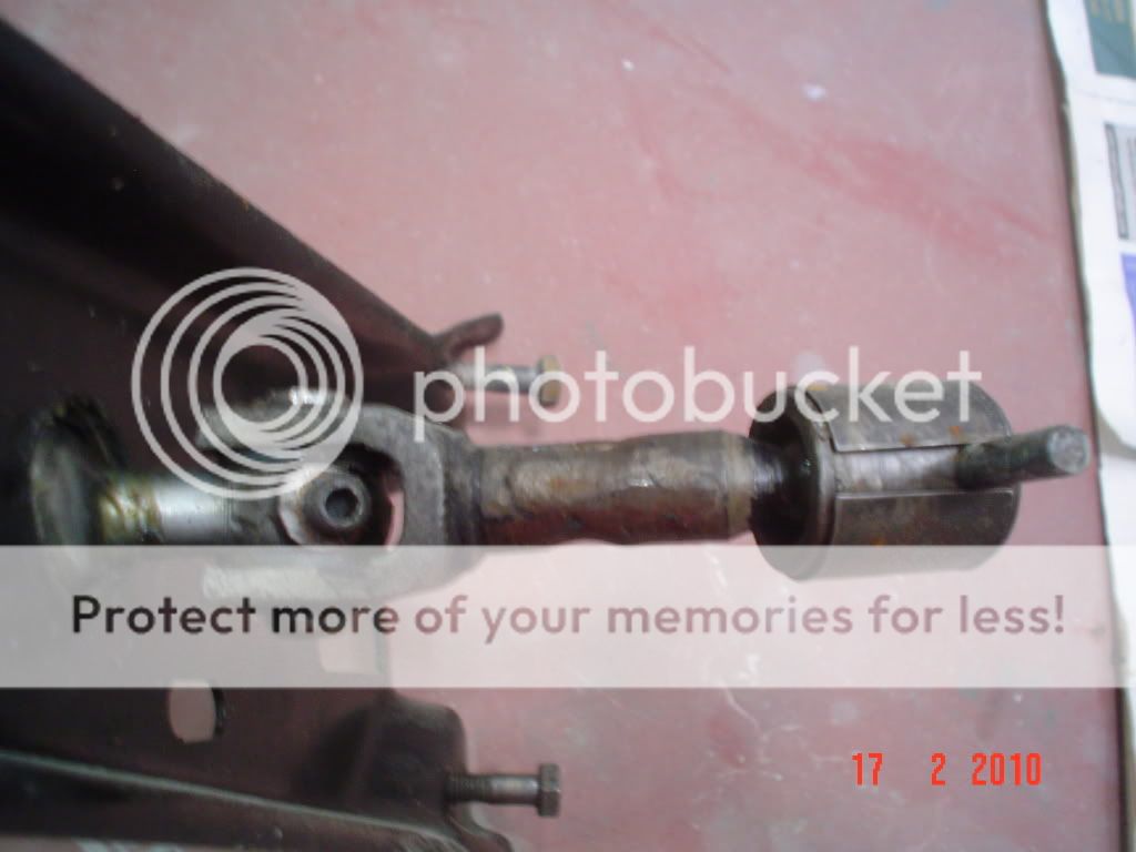

gracias jorge,principalmente la medida del eje de palanca a la sujeccion en la caja,seria un buen comienzo

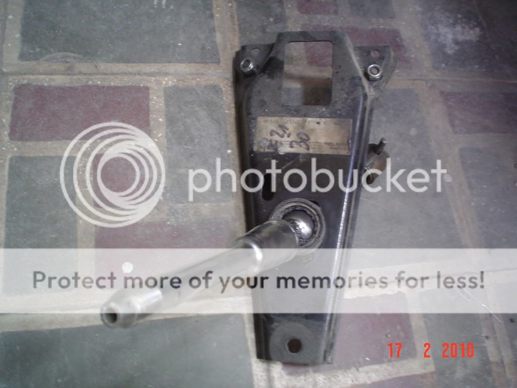

si me decis que la chapa negra donde es sujetada la palanca de una eco de e21 5 velocoidades le vale a la spostr de un 2002. lo tengo listo.
Acabo de desmontar una eco para montarle una sport de e21.... son iguales...
entonces la eco de un e21 de 5 velocidades le vale a la caja sport de un 2002.hablamos sienpre de la placa negra.
si me puedes dar la medida mas larga hasta el eje de la palanca para ver si por otra parte la eco de un e30 es compatible con esta caja..ñ.

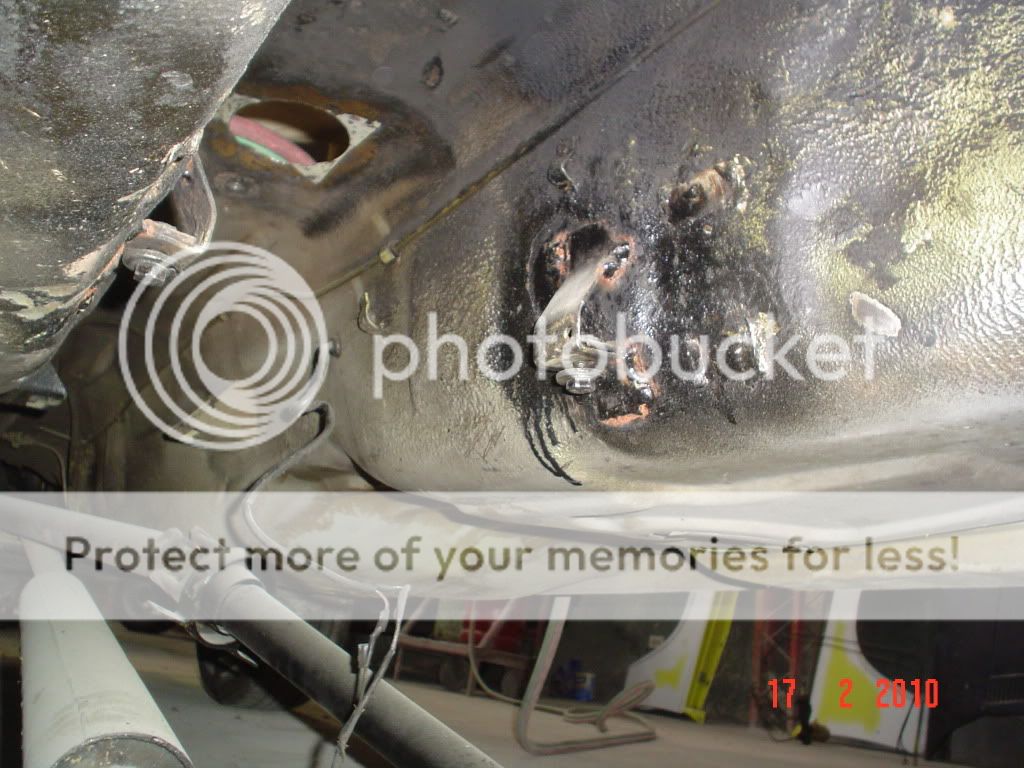

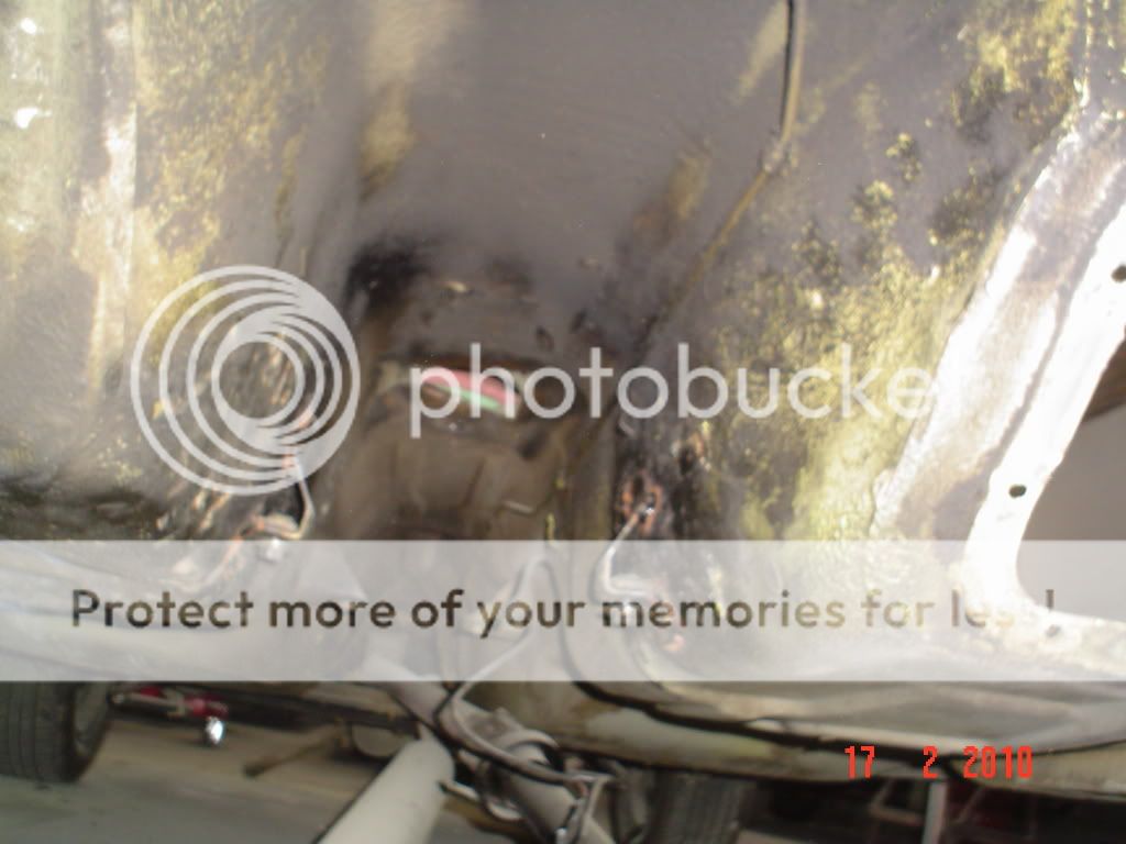

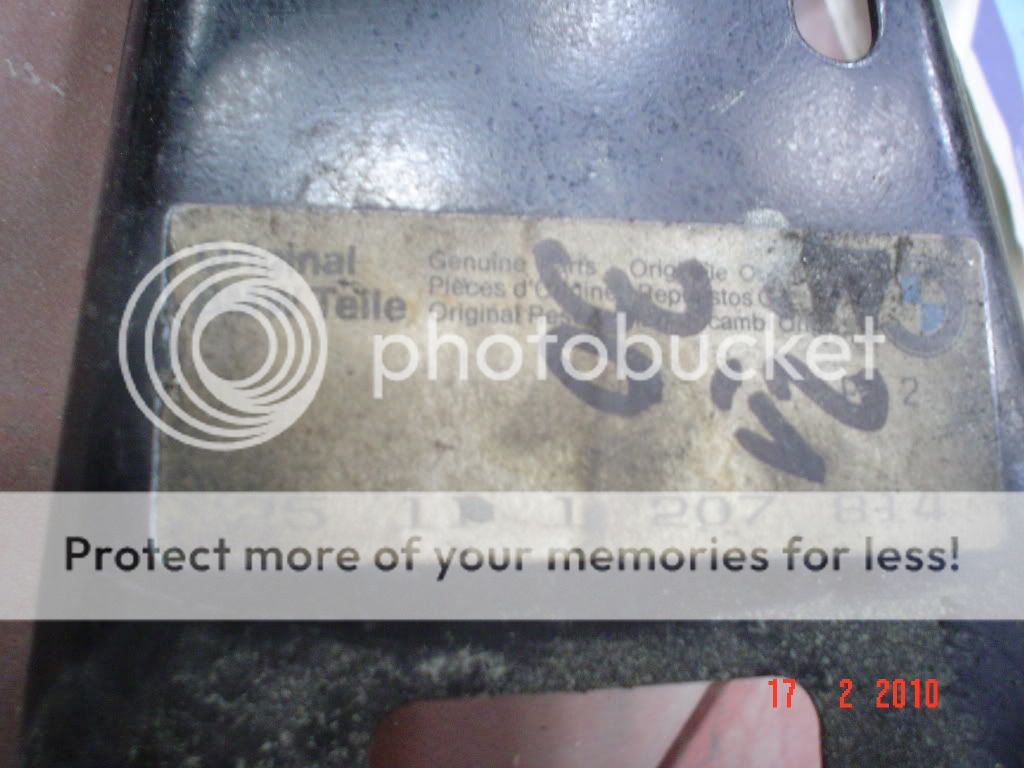

Hagase un dibujito sobre una foto, para ser mas precisos y conciliar ideas ;)
Tengo que desmontar otra caja alpina y creo que esa si tiene la placa (soporte) original de 2002 para caja de 5, apenas la tenga le tomo fotos y medidas exactas y si quiere un dibujo tambien.
