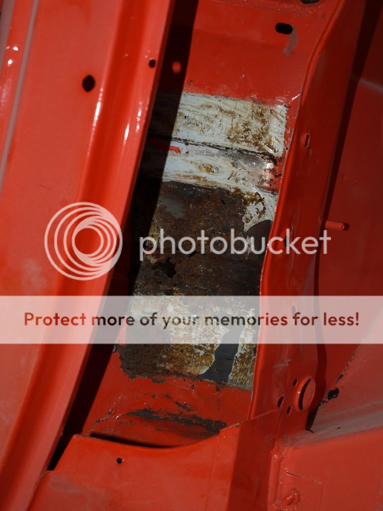

Este mismo podrido apareció en el phoenix, y creo que es punto débil de todos los E21, no se ve porque queda debajo del aislador de ruido en el torpedo, se acumula agua debajo de ese aislante
En el phoenix
Incluso recomiendo a los que tengan E21, quitar ese aislante de ruido y revisar, porque con la lluvia y el pasar del tiempo, se va sedimentando el mugre alli debajo y es imposible limpiar o lavar, esa humedad que permanece constantemente es la que pudre esa parte
Sí señor, esa foto la tomé precisamente después de releerme todo el tema de la restauración del Phoenix el domingo... Recuerdo que salió cuando el carro ya estaba casi terminado.

Huy a quitar ese ailslante y revisar, la pregunta es, si lo quito y no hay oxido, se puede volver a poner o se desintegra quitandolo?
En el phoenix

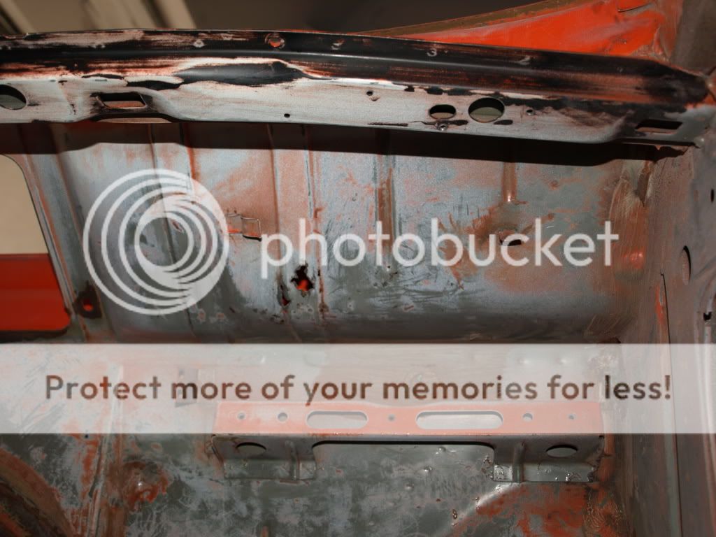

Casi no identifico la 2 primeras fotos!! Son tomadas desde la ubicacion de la guantera, casi me saco un ojo pelaos!

Otra pregunta, se puede identificar si hay oxido desde la parte de abajo n la guantera o toca quitar el aislante?
andresnino dijo:
en ambos casos toca desarmar... no creo que el protector de arriba salga sin dañarse... y por debajo hay que desarmar un poco... guantera mas que todo
