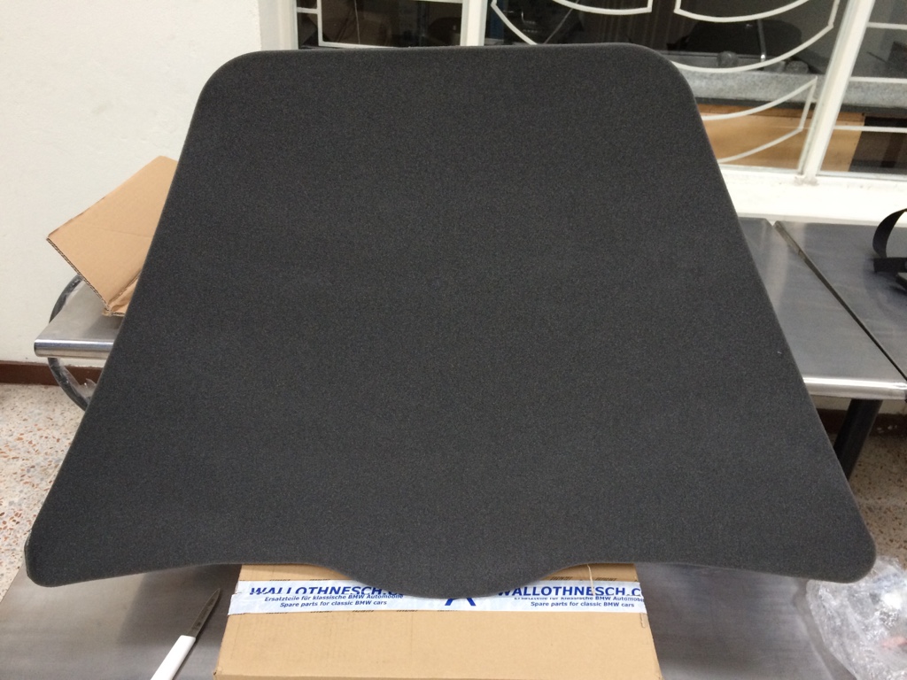

Ya llegaron mas partes para el carro

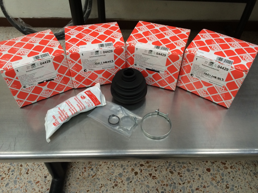

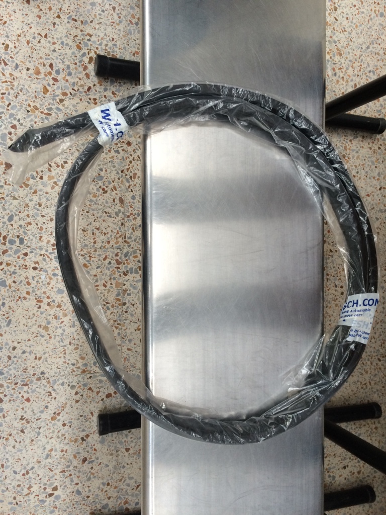

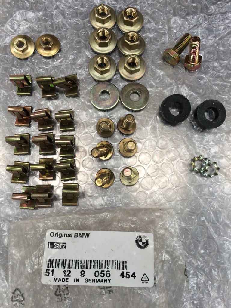

Guarda polvos de los ejes,caucho del bumper trasero,kit de instalación para el caucho de los bumper

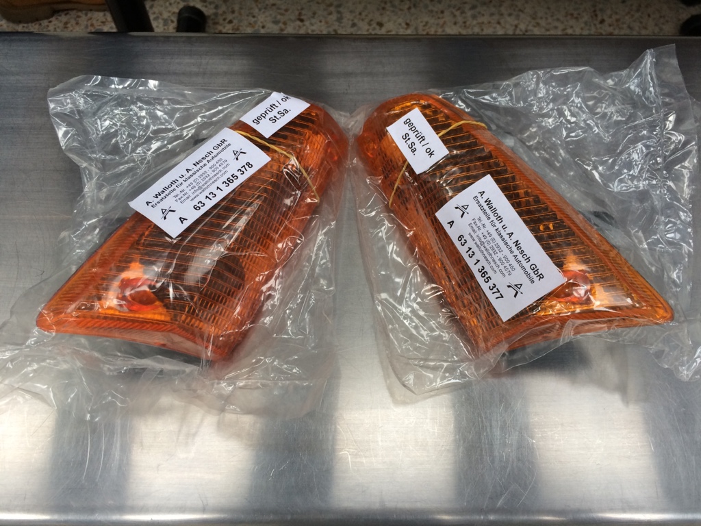

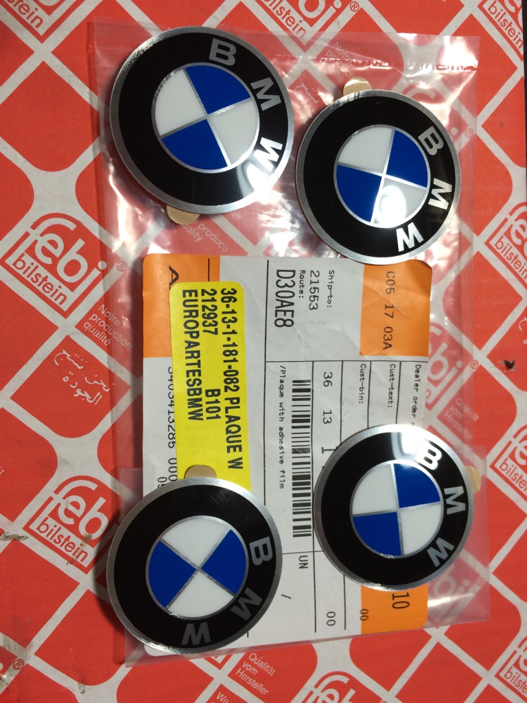

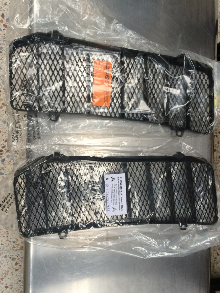

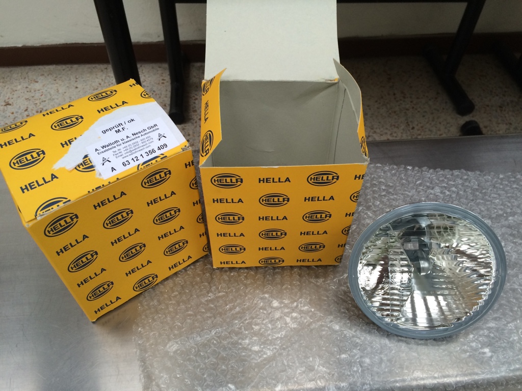

Rejillas del capot,direcciónales delanteras,emblemas de la copas del Rin

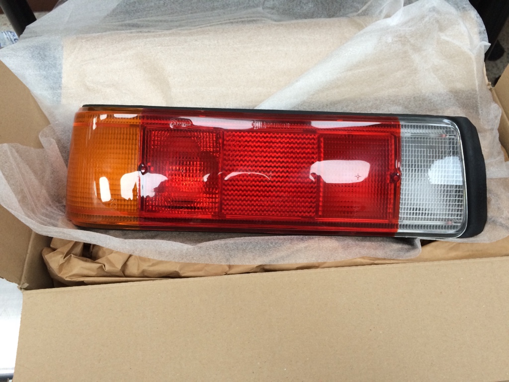

El stop izquierdo, me tenía preocupado porque el derecho que había comprado aquí en Colombia, es de una marca y a la bmw hay mas de una compañía fabricándoles los stop,menos mal que el que compre en Alemania es de la misma marca,me preocupaba que el color de la resina de las tapas variará de compañía a compañía

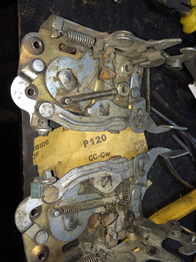

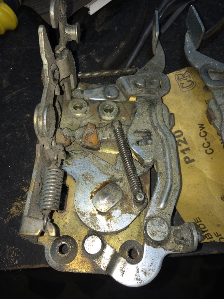

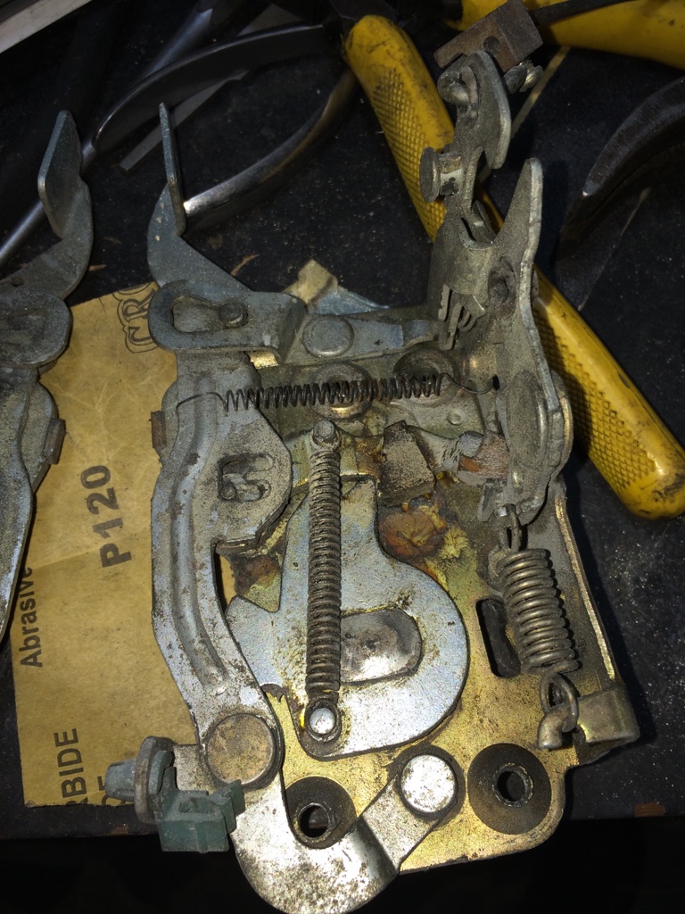

Las chapas de las puertas listas para llevarla a irisar

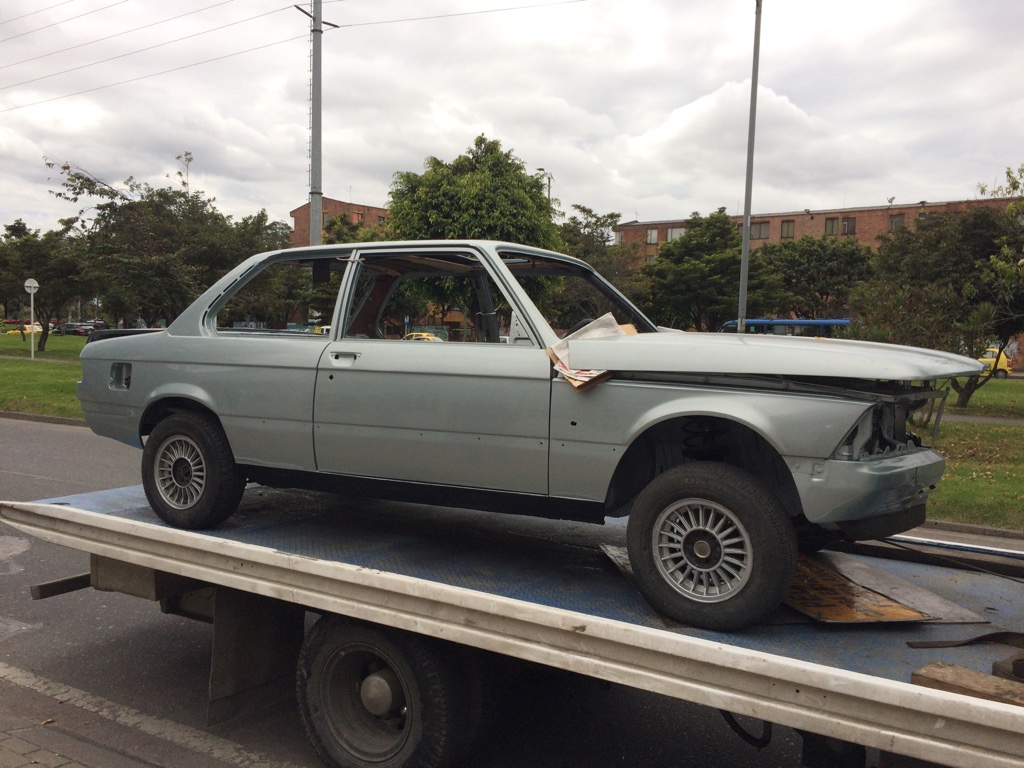

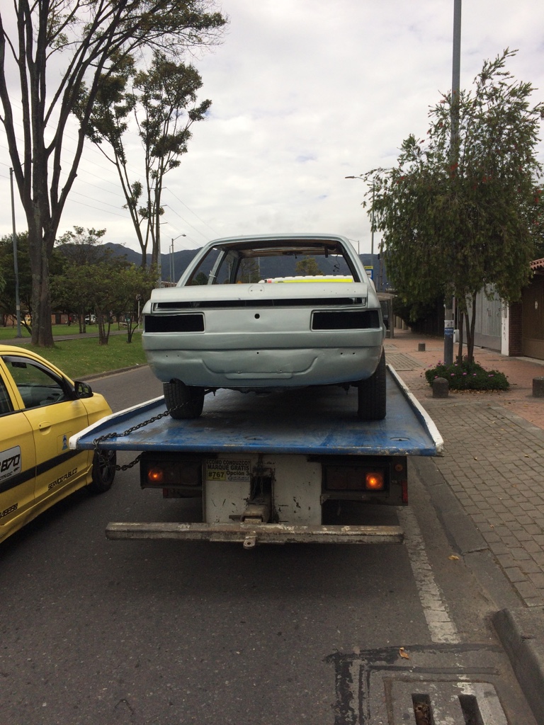

El panel trasero si esta para corrección de latoneria, en la foto se hace evidente, defintivamente necesitaba entrar a detallar latoneria

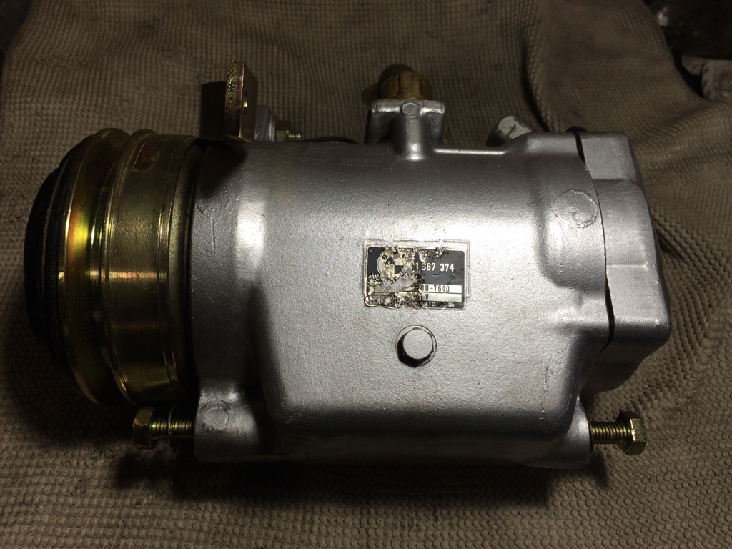

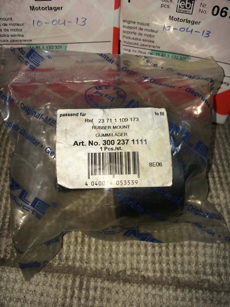

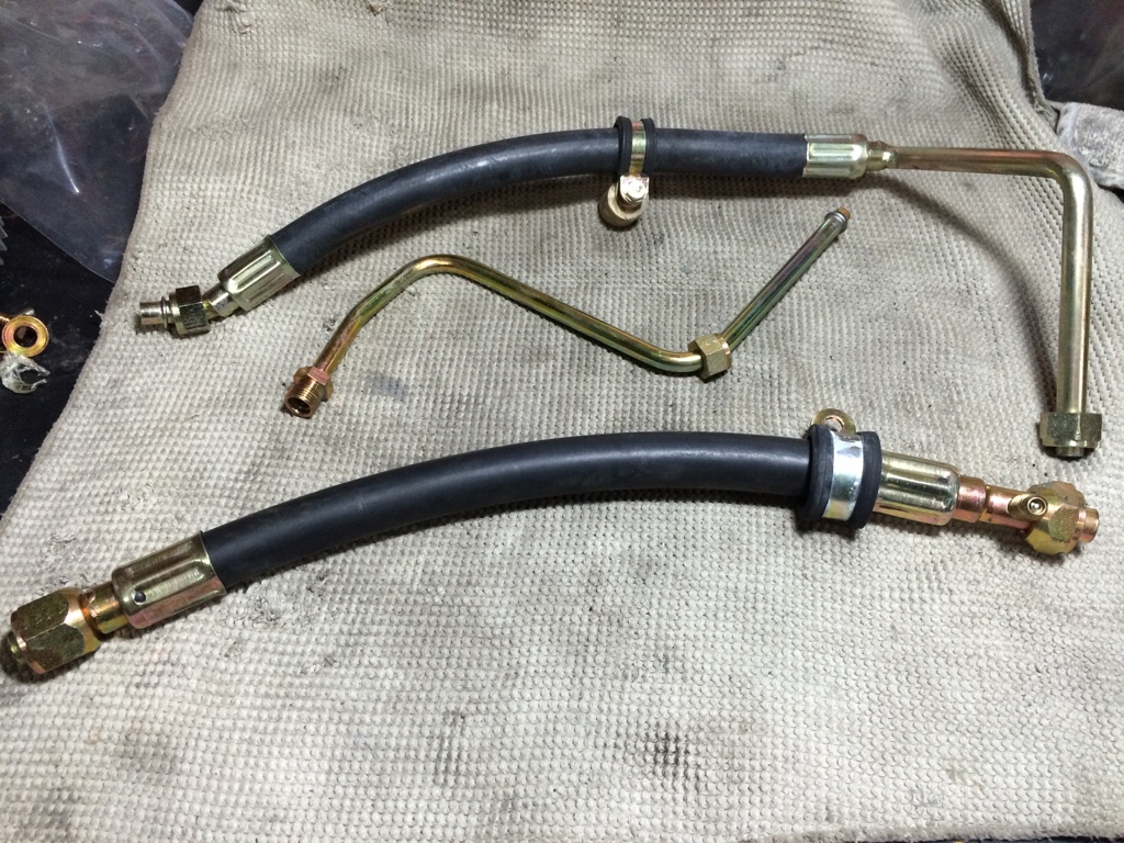

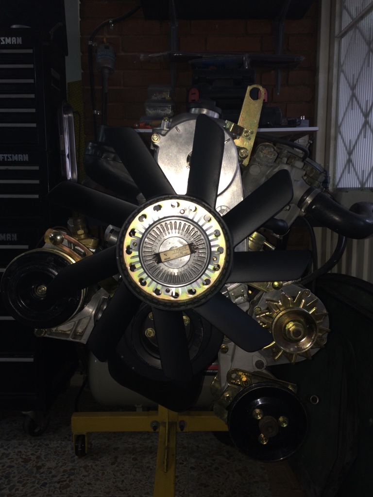

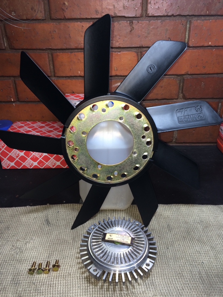

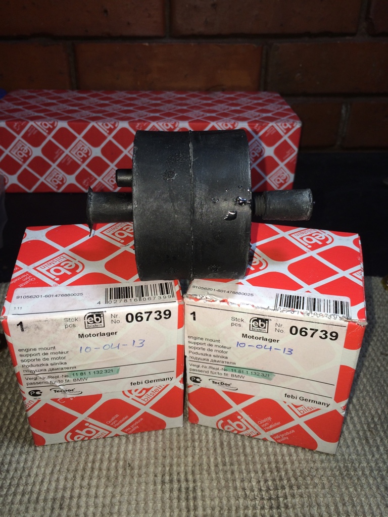

Soportes de motor y caja,compresor aire refaccionado,mangueras del aire acondicionado arregladas e irisadas ventilador del motor listo
