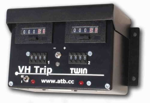

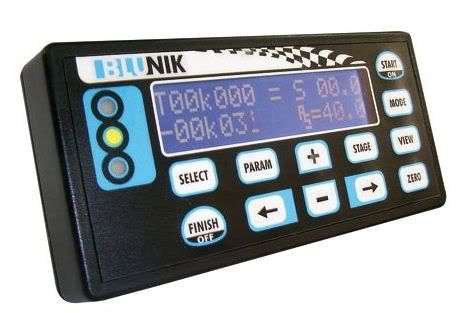

En cuanto al laser tambien decir que existe, igual que el vhtrip pero yo no lo tengo y por ello no se utilizar, pero si que nombraremos para ver si alguien lo recnoce y nos cuenta su opinion y que tal le parece:
VHTRIP:
Blunik:
