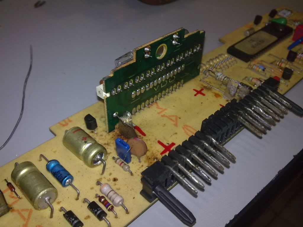

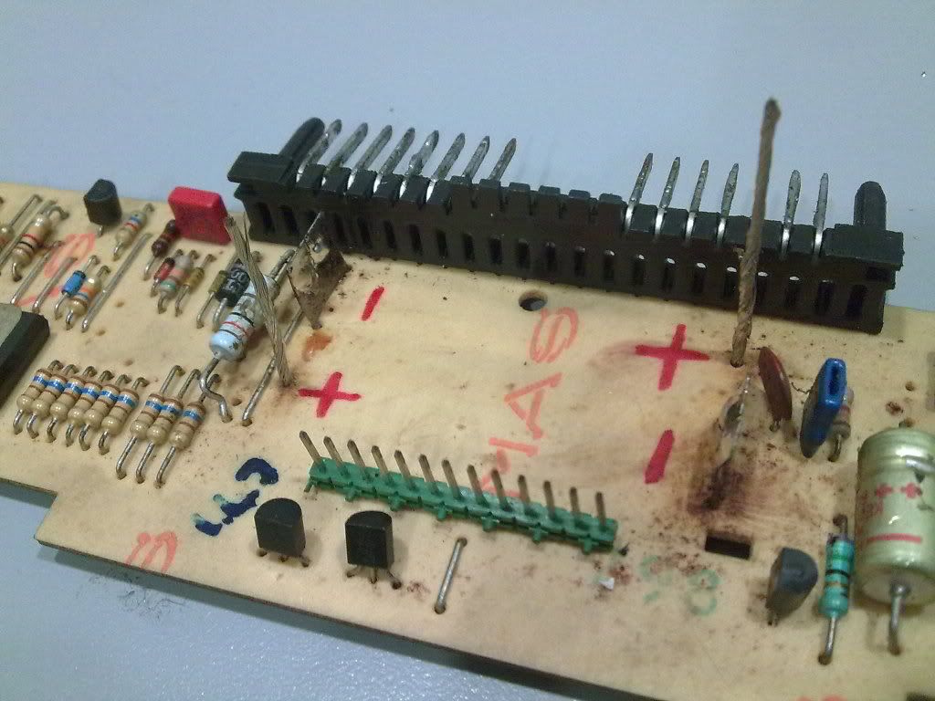

Aprovechando que bajé tablero para arreglarle el odómetro, pues le cambié las pilas al "service indicator", les dejo alguna fotos.
La pilas que tenía, la marca Varta debe ser original, nótese que es hecha en West Germany:
Las pilas que le puse:
El proceso de ponerlas:
Ya puestas las dos:

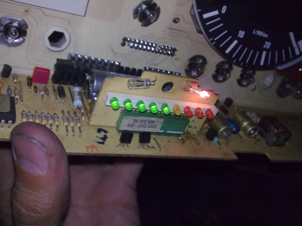

La primera prueba:
Y el resultado final, pero no estoy seguro si está bien, pues después de prender el carro los led verdes no apagan, y el manual dice que deberían apagar:
Voy a intentar el procedimiento de reseteo que encontré en Internet y les cuento como me va.
Carlos, buen trabajo... estoy seguro que esas panasonic no eran las originales... es mas te falta un soporte para las pilas que traen las originales y estas tambien viene en sus extremos con las plaqueticas para conectar con el positivo y negativo... te toca (con silicona caliente) asegurarlas porque la vibracion va a terminar soltandolas del puesto.
No es normal que prendan todo el tiempo... ellas prenden y despues se apagan... pero eso puede ser por las pilas que no se si son las indicadas.... dejame te confirmo, y para resetearlo es muy facil. un tester o simplemente un cable que lo pones a masa en cualquier punto del motor y el otro lado al pin numero 7 del conector del motor.... abres el switch hasta que se apague el inspeccion y las luces... a veces toma mas de lo que normalmente deberia tomar.
Las baterias nuevas tienen que ser 2 X 1,2 V 600/1200 Ma Ni-Cd,
verifica que sean de Ni-Cd porque sino no cargan y esto seria el porque de las luces prendidas siempre
Que buen trabajo Carlos! :ok: , de pronto no son las originales pero si son legendarias (al menos la Varta es pre 1989 ;D ) El "reset" como dice Jorge es simple, aunque no sabia que el componente de la bateria influyera tanto... :o
