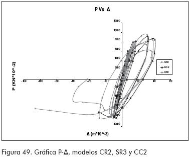

La fatiga se produce por la acción de esfuerzos de carga y descarga continuos a traves del tiempo, el efecto de la fatiga es que aumenta la deformación para el mismo esfuerzo, y el Fy o punto de fluencia se ve afectado aunque nunca se llega hasta ese punto.
El efecto de la fatiga se puede ver en una gráfica de ciclos histeréticos del acero asi:
A medida que se hacen repetitivos los ciclos, al capacidad del material es menor, y su deformacion es mayor, se traduce en una modificacion del modulo de Young o mudulo de Elasticidad.
Muy diferente es exceder el limite de fluencia. El punto de fluencia es aquel hasta donde el material tiene comportamiento elástico (recupera su geometria), si excedo el punto de fluencia entro en el rango plastico donde hay deformaciones excesivas y permanentes con poco incremento del esfuerzo. Como esto puede ser chino avanzado para muchos, a manera de ejemplo, en un resorte normal, estirarlo hasta el punto donde sabemos que el resorte regresa a su forma original es el rango elástico, cuando lo estiro mas de la cuenta y dejo una deformacion permanente, los esfuerzos inducidos a ese reosrte superaron el punto de fluencia y estuvo en el rango plastico, sin fallar el material.
La fatiga, para ese mismo resorte, puuede ocurrir sin necesidad de pasar el punto de fluencia, y consiste en estirar una y otra vez el resorte (sin deformarlo permanentemente) hasta que se debilita y se rompe.
