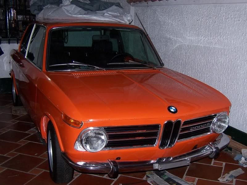

Restauracion del 2002ti
Huy Fer... que bien que va esto!!! y que de buenas con el empaque del espejo.. y pues cuando compres el tope en Autohaus... seguro que aparecen los otros.. jajaja Murphy!!! va muy bien cosa que me alegra mucho!!!
Hoy al poner el varillaje que sostiene el capot, tyuve que alinearlo de nuevo, y ya quesó realmente mejor, sube y baja justo, suave, y son tocar nada.

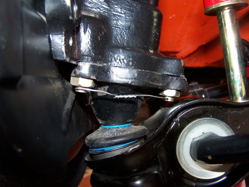

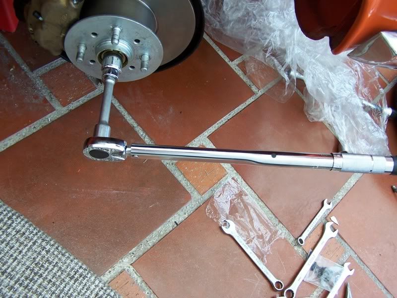

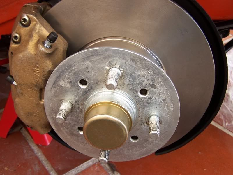

Luego de esto, antes de darle la vuelta de nuevo al carro dentro del garaje, acoplé la línea de frenos de la rueda derecha, apreté y torquee los tornillos y tuercas de la suspensión por ese lado... según los manuales, y poniendo los respectivos pines y la tapa del centro de rin (la grasera)

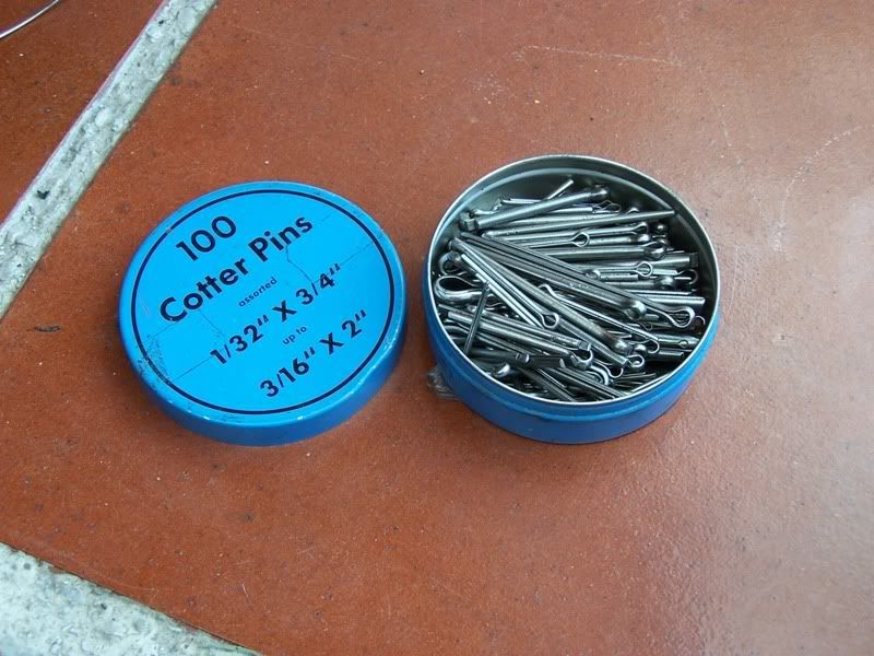

No olvidar poner los pines, incluidos los de los tornillos que sujetan las piernas telescópicas. Preferiblemente busquen pines de acero, los de aluminio se suelen partir

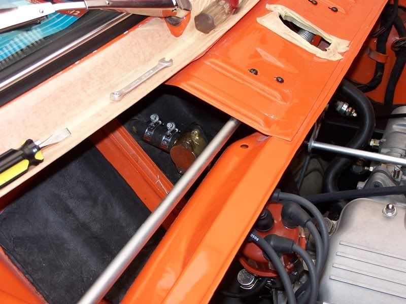

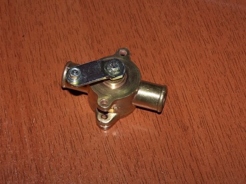

Esta es la valvula de la calefaccion, luego de sumergirla en soda cáustica y renovar irisado de torinillos y partes, lucen como nuevas

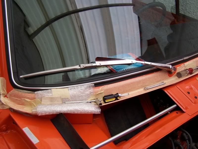

brazos y plumillas instaladas
y cada vez estoy mas cerca de terminar.

jejeje yo tengo esa misma cajita de pines... como sirve!!!! :D

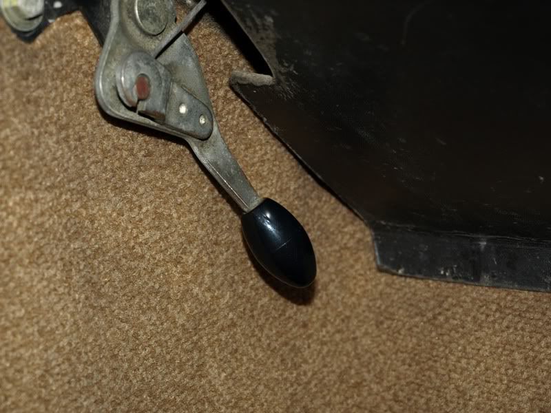

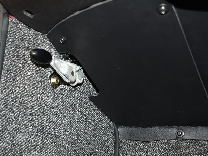

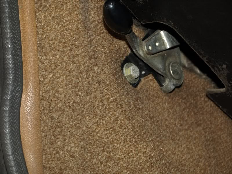

Aprovechando el levantamiento fotográfico que le hice al 2002 de Pillo ayer, yo si notaba extraño en mi 2002 que el cierre del capot estaba invertido, pero igual no tenia forma de ponerlo de otra forma... pensaba que me fallaba la memoria o que anteriormente estaba mal... pues no, la palanca de aesgurar el capot desde el interior la compré a walloth, y solo hasta hoy me doy cuenta que me despacharon una de version RHD (timon a la derecha) >:( >:( >:( >:(
2002 de pillo, capot abierto
palanca enviado por wallothnesch, capot abierto
2002 de pillo capot cerrado
palanca enviada por walloth, capot cerrado
Noten la disposicion del gancho que sujeta la guaya puesto al otro lado de la palanca... >:( >:(.. y esto lo compré hace mas de un año!!! :'( Les voy a escribir a ver que me responden, pero es seguro que me tocar´qa comprar otra

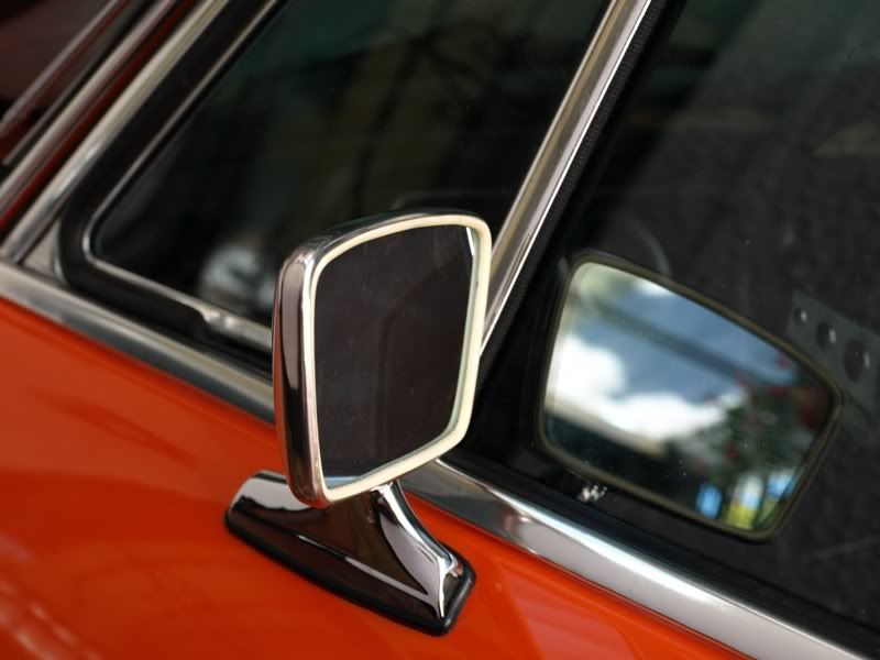

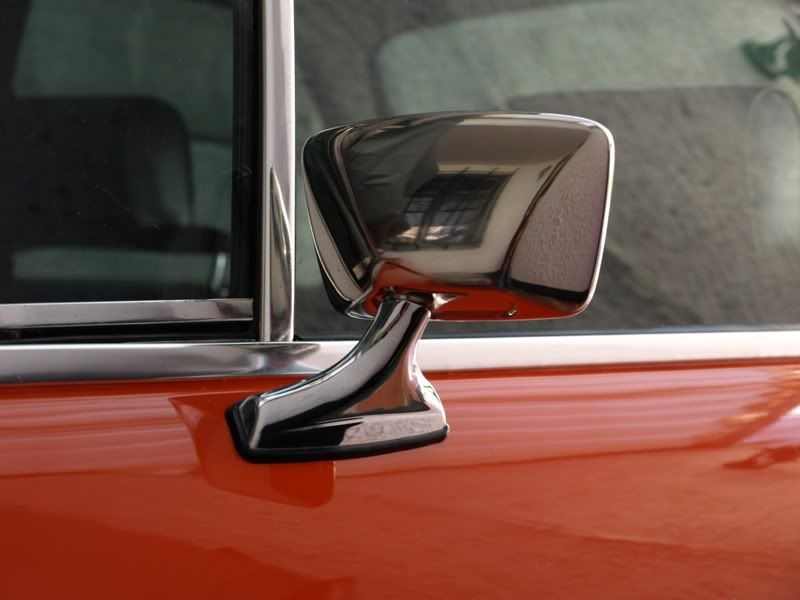

la buena es que ya pude poner el espejo trapezoidal con el empaque que encontré :)
Que lindo espejo Fer, todo esta impecable. El detalle de la palanca si es un desafortunado error. Suerte con el reclamo!

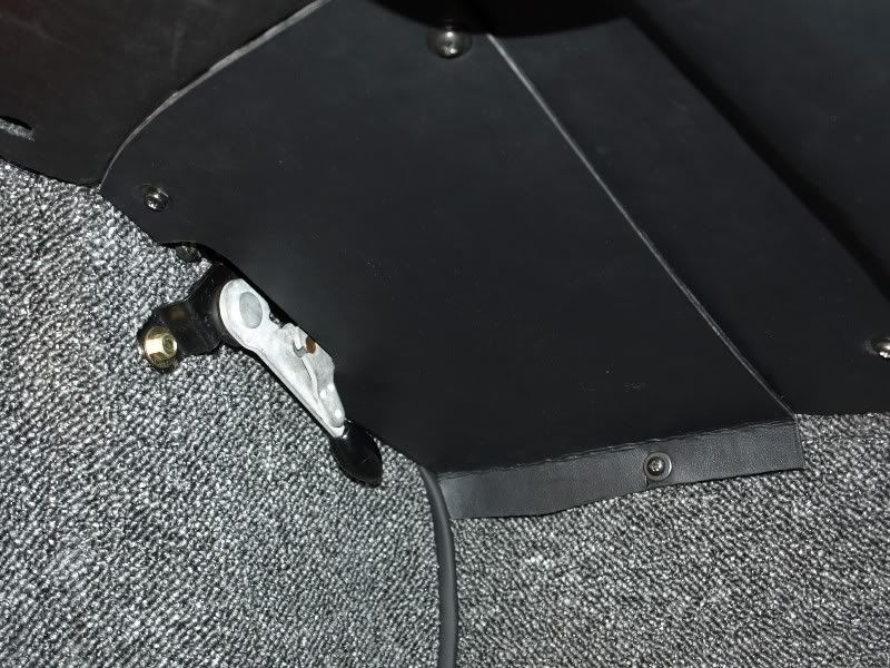

;D , este dificil carton que cubre el cableado bajo el millaret (a mi me falta bajo la guantera)
