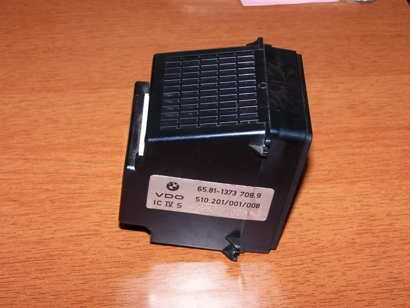

Esto fue lo que compré Jorge... debe estar por llegarme...
http://cgi.ebay.com/ebaymotors/ws/eBayISAPI.dll?ViewItem&ih=019&sspagename=STRK%3AMEWN%3AIT&viewitem=&item=290224408854&rd=1

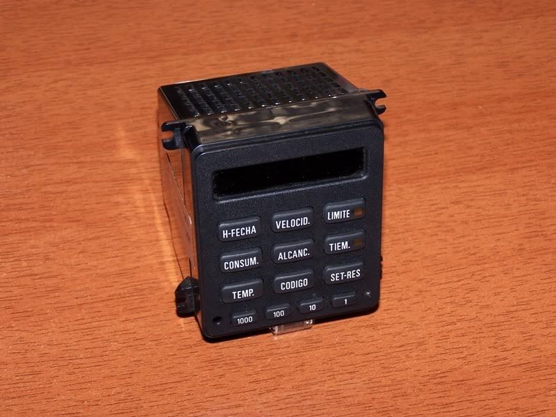

el computador que viene incluido no lo usaré porque es el de versión americana, usaré uno que está en KM, litros, y en ESPAÑOL!!, para que quede igual al check de Herr Braun que es en español. Este computador lo consegui de suerte aqui en Bogotá..
Crees que está todo completo?

Fer.. Perfecto.. lo unico que no veo es el soporte del Gong (en la grafica aparece con el numero 11) osea la alarma interna... este va sobre el tapizado de abajo del volante... aunque toca ver si no es necesario... de resto esta perfecto... muy completo y con manual y todo jajajaja ya veremos como nos va con esto...

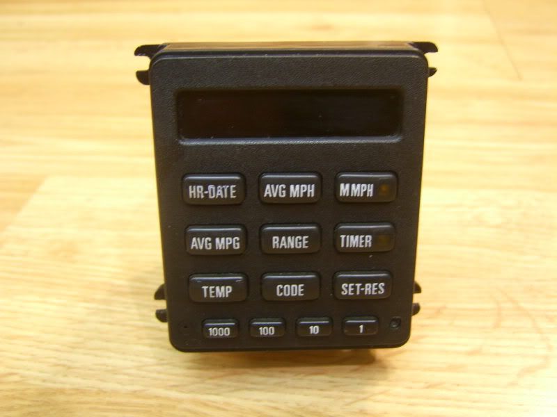

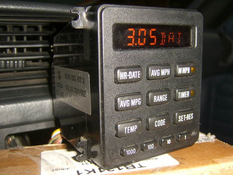

Andresnino, seria interesante ver una foto del computador de tu E28. Por lo menos yo he visto que en la version americana, las teclas dicen MPH, y MPG, es decir, millas y galones.
Fijense la difenrencia entre este computador que compré -que es idéntico al que aparece en el manual original de Herr Braun- y el de la versión americana de la subasta ganada
y el de la subasta...

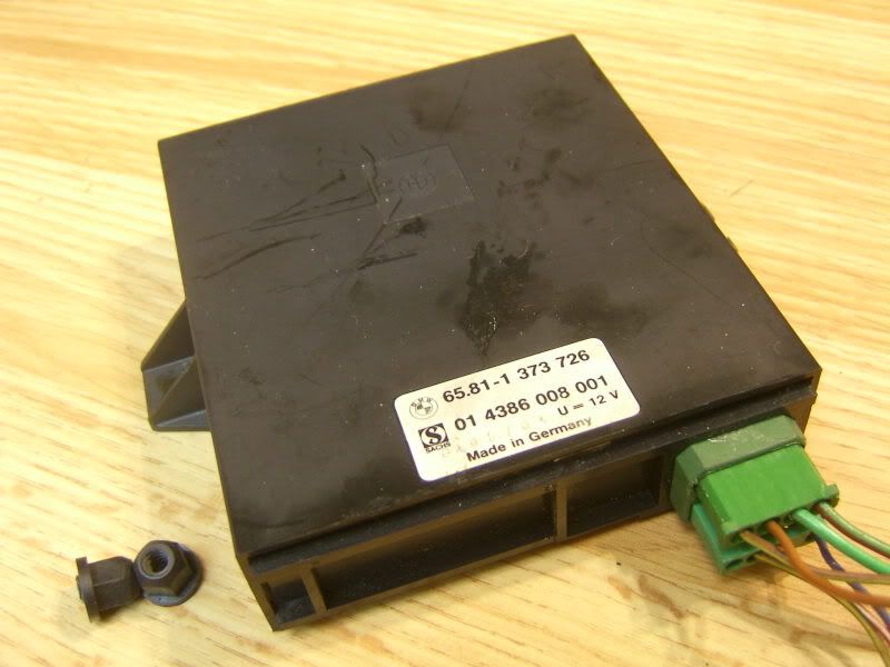

Pues lo compré con el arnes electrico que ves en las siguientes fotos, alli mismo va conectado el gong, el tempomat y el sensor, y en este mismo se acopla el tablero y el OBC y la palanca izquierda. A pesar que tenia todos los conectores, tambien tiene otra serie de conectores que no se para que son, y ahi quedaron sin conectarse a nada... Pero todo funcionó perfecto!!!, la temperatura, consumno, etc etc.. la verdad fue mas bien facil. Lo complicado fue la desbaratada y la armada, de primiparoen E30's
