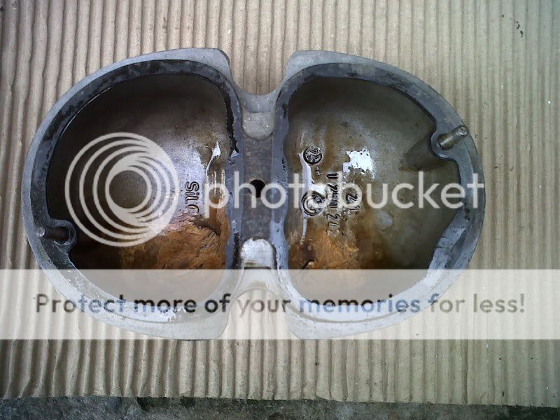

Jorge M3 dijo:ole... que bien pero no entendi la encintada.. va todo negro.. bordes plateados e interior del 90 en rojo? por que quedaron cintas tapando a medias el plata?? la idea es pintar y luego brillar esas partes???
Fernando dijo:No Rod, mejor encintelas, porque pelandolas se puede descascarar la pintura, e igual sufre el cromo... dejarlas encintadas es mi consejo
El Cuñado dijo:Tocayo yo use en algunas ocasiones en restauraciones una modalidad que es colocando grasa densa en vez de cinta sobre la parte que era dificil de enmascarar y logre buenos resultados, diria que mejores que con la cinta, pues al retirar el masking tape levanta capas de pintura y como esta no es una pintura termoendurecida pues es mas fragil
