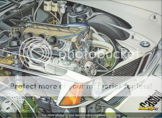

En los años 70's, BMW construyó el M12, un motor basado en la geometría del bloque del M10, pero con una asombrosa culata 16V de doble árbol de levas, que podía alcanzar los 330hp en la versión turbo, y mas de 220hp en los 1.6 aspirados para la Formula 2 y los BMW E21 Gr. 5 de carreras.
Los E21 Gr. 5 cosecharon muchos exitos con este motor
Estos motores, avaluados en mas de 35000 USD, son muy difíceles de conseguir, y de repuestos menos. De alli que muchos recurren a fabricar las piezas de recambio artesanalmente. En el Museo de BMW en Alemania hay un M12 en exposición completamente nuevo!!!

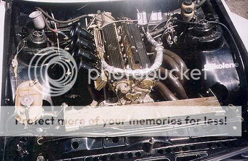

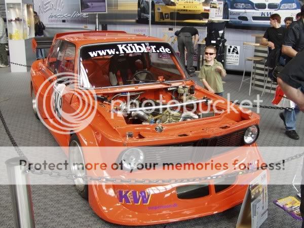

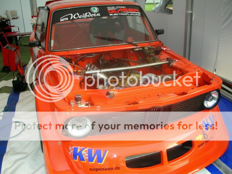

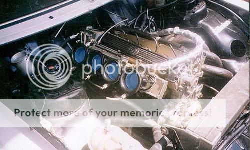

Muchos motores M12 fueron trasplantados a los 2002, modificando el tunel y los soportes para ponerlo verticalmente. La admisión y el escape están invertidos a la convencional culata 121 o E12 de los motores M10, pero con algunas adpataciones aqui en Colombia, corrieron hace unos 5 o 6 años un 2002 con bloque de 318i -un M10- y esta culata, que alguna vez pasó por mis manos. Asi luce un 2002 M12, un verdadero monstruo!!!
y asi suena!!!!
BMW 2002 racing car
Mas información sobre este 2002 con un M12, en http://www.mp-motorsport.at/

El motor debes apoyarlo vertical, preparar todo para invertir la localización de admisión y escape, distribuidor, ademas que necesitas todas las piezas propias del M12 en el bloque para mover los ejes de levas de esa culata.
Conseguiste alguna?
Hola Fer, no conseguí ninguna culata, el enlace es la venta del motor con la caja de cambios por 13.000USD.(veo que es un precio mas que razonable por el motor que estamos hablando)
El único pero es que se localiza en Japón y a pesar de ser el anuncio del 7 febrero, + o - un mes imagino como debe estar después de las inundaciones.
Lo que a mi pregunta se refiere es debido a un proyecto futuro que tengo en mente yo y mi hermano para adaptar al 315, pues con eso me olvido de cruzar arboles de levas y ajustar carburaciones jejeje así que he aprovechado la ocasión para saber si el acople es fácil o difícil.
También me he dado cuenta que los hay M12/6, M12/7 y M12/13 desconozco que significa cada cosa pero bueno aporto esa información por si alguien supiera decir lo que significa.
Lo de invertir la admisión y el escape eso lo veo claro, (imagino que te refieres a la izquierda o a la derecha del bloque) pero apoyarlo vertical no se a lo que te refieres
Servirían los mismos anclajes del M10 o habría que hacer unos nuevos?
