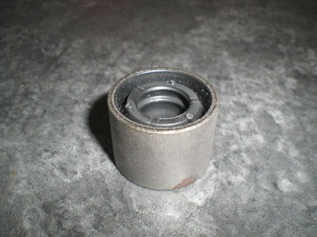

Otro inconveniente señores, encontramos este Buje, Casquillo o retenedor muy destruido.. el problema es que no lo consigo! :'(
Esta es la punta del brazo del cardan.
Cual es su nombre y su función específicamente?
Gracias!

El buje de Centre lo concegui, que mal estaba.
Se retiro con ayuda de una prensa o estractor Hidráulico.
Se instalo el nuevo.
Aproveche y le compre este retenedor, pues tenia unas fugas de valvulina esa área!
En esta imagen no se había retirado por completo el antiguo retenedor (parte metálica)
Aquí Sali a dar una vuelta de prueba por "Rioclaro" :drive: se porto muy juicioso.
De nuevo Gracias!! :ok:
