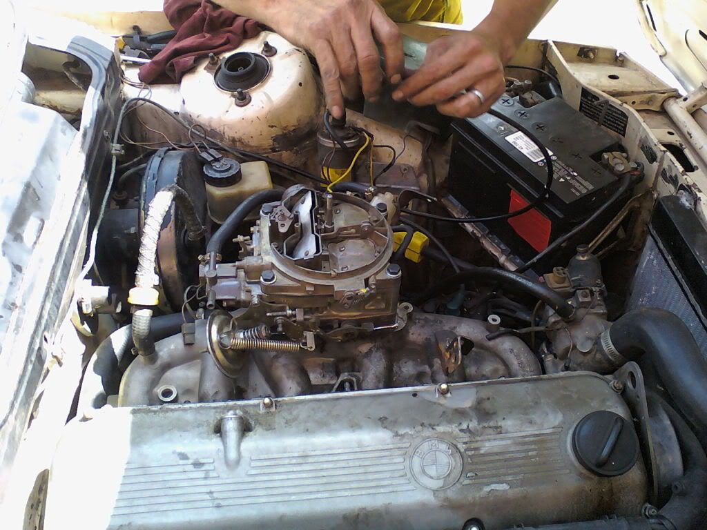

andresnino dijo:a ok, mejor aun, curioso el tema de que el 320/6 viniera con 2 diametros en los venturis de alta, de pronto eso cambio en los modelos pre y post
Eso es lo mas probable, que cambiara del modelo pre al post, entre otros datos curiosos estan los chicleres electricos pues los que trae el carburador viejo tienen dos paticas conectoras cada uno, y en el otro solo tienen un conector; tambien la toma de agua caliente que entra al carburador es diferente.
Aqui el viejo.
	Aqui el nuevo.
