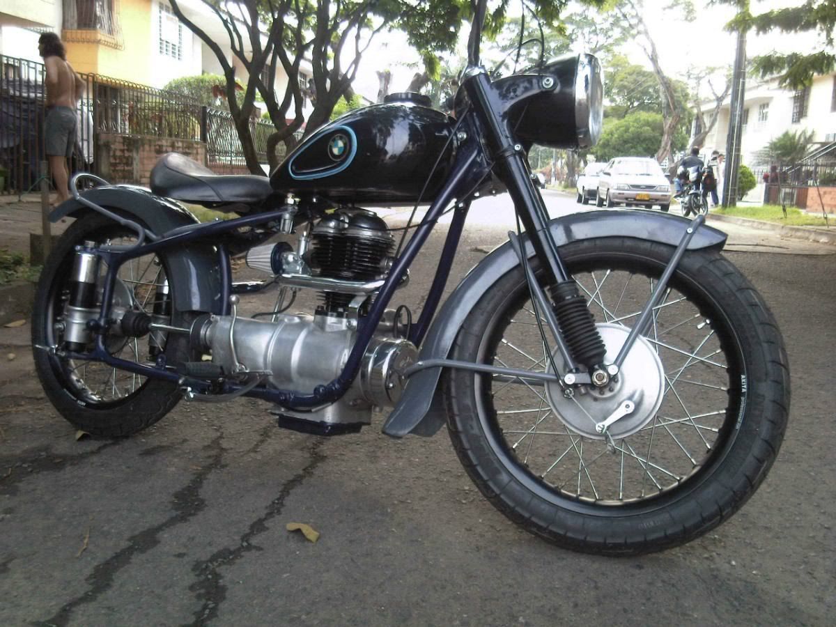

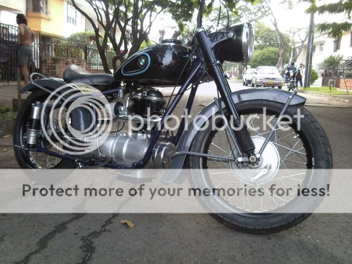

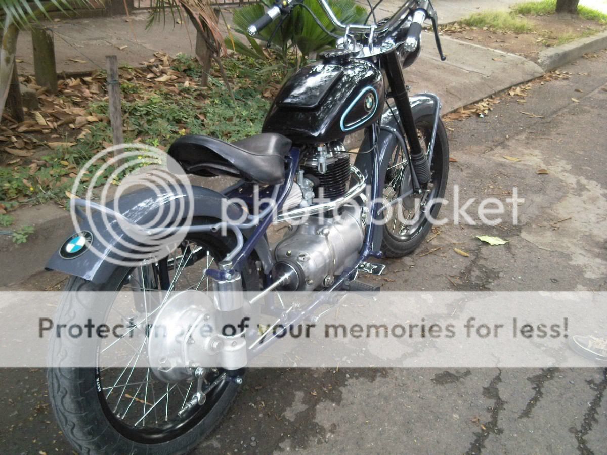

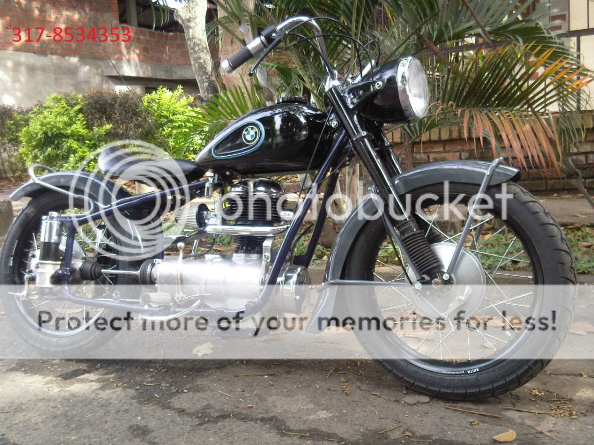

Esta en Cali, parece un proyecto interesante, $ 12M. En una de las fotos se ve el teléfono del vendedor. Que opinan los conocedores?
http://articulo.mercadolibre.com.co/MCO-20127053-moto-bmw-_JM
Yo que ya llevo más tiempo con la moto que con el carro doy mi opinión.
La verdad está un poco cara por ser monocilindro, los ejemplares costosos son los de motor bóxer, además de tener errores en la restauración que hacen ver que lo importante era llevarla a un buen punto estético más que a la originalidad, tales como:
* Los guardabarros tienen que ser del mismo color de la moto, y generalmente era negras, pues no vendían la moto de otro color (salvo pedido directo a la fábrica que son unas de las más cotosas hoy en día).
El chasis de la moto se ve azul, lo que da tres colores en total cuando todo debe ser negro.
* Las tapas de válvulas no van cromadas, son en aluminio.
* La tapa delantera del motor no va cromada.
* Aunque existían varias versioes de manubrio, no creo que ese tan chooper haya sido original, el más raro de todos era uno que parece de bicicleta.
* Los protectores del tanque ni llevan el logo, ni van en color azul, lo que da a pensar que son de otroa moto o que son completamwente adaptados.
* Los rines no son negros, van cromados.

y ademas el filtro de aire.. no creo que vinieran asi.... aunque me gusta la motico!!!

Muy buen analisis....
El joven Carlos tiene razón. Desafortunadamente hay mas... :(
Está mal denominada, se fabricaron R23 pero en plena guerra entre 1938 y 1940 (si fuese R23, pediría el triple ;D ). Viendo el año de fabricación, corresponde a una R25/2 o a una R25/3.
Y pues ya entrados en Honduras, viendo ficha tecnica y foto, es una R25/2, y:
-El emblema no va en el "aplique"
-El guardafango trasero esta recortado, falta la luz y sin emblema ahí
-El carter va en aluminio, no negro.
-Los difusores de calor del cilindro can en negro hasta donde ensancha el "bloque"
-El múltiple de escape sale hacia adelante y baja por la derecha, no entre filtro de aire y bateria (No se ve el exhosto que es una pieza rarisima)
Y si, el manubrio esta horrendo ;D Negociada, puede ser un buen proyecto, pero las piezas son de complicada consecuciòn...
Jejeje la volvieron ropa de trabajo. Es restaurable?, fácil de corregir todos esos detalles o vale un pastoral?. Se consiguen las cosas como el tanque y el manubrio en caso de no ser los originales?
Mmmmm, otra moto que no se salvo de la corriente Bobber que esta de moda, se puede restaurar pero el valor puede superar los millones de pesos, el carburador no es el original seguramente es de una moto japonesa, el asiento no es el original, el guardabarro delantero es original pero parece recortado el faldon, el trasero nada que ver, la farola puede ser la original, hay que tener en cuenta que este tipo de farola en su forma era el mismo que tenian las otras marcas de motos alemanas como Horex, Regina, MZ e incluso motos rusas, la diferencia estaba en el diametro del hueco para el velocimetro, el switch de encendido y los testigos. Pero si tiene documentos al dia, los numeros de chasis y motor coinciden y si se puede negociar seria una buena opcion.
Bueno, por si alguno aun le tiene ganas a esta moto, es bueno que tenga en cuenta esto antes de hacer algun tipo de oferta, hice inteligencia con una fuente confiable en la ciudad de Cali que me conto que esta moto le han reconstruido la corona del diferencial en dos ocasiones sin exito alguno y si bien en los catalogos de Stemler y Bluemoon aparece el repuesto no hay garantia que lo tengan en inventario. Con la experiencia que he tenido con mi moto pienso que para meterse en una 250 debe estar muy completa o a un precio muy bajo ya que restaurarla puede salir costando casi lo mismo que restaurar una 500 o 600.

con todo respeto entro a opinar sobre esta moto pues la conozco personalmente, imaginense amigos si alguno de Ustedes le corta los guardabarros a una de sus bellezas de BMW 2002 le saca los tubos de exosto por otro lado, etc. para mi gusto que es lo mas original posible ese aparato solo tiene el motor, caja, y tanque originales lo otro esta hecho a un gusto chavacan y ordinario, no guarda las imagen de una sobria y excelente motos como son todas las BMW los dueños de esta moto merecen una pela y un feo de parte de nosotros, a mi me la ofrecio el arquitecto dueña de ella en 3 millones y mi amigo Gerd que vive en Bogota que tiene una similar que es una R-26 y dos Horex Alemanas pero como Dios manda ni siguiera quizo ofrecer por ese aparato, que pena pero es mi pensamiento sobre los ridiculos dueños anteriores de ese aparato que la destruyeron y es muy costosa para volverla a su originalidad, ni siguiera el dueño sabe que modelo es inmaginense, seguro no conoce una foto de la original. de estas hay una en Buga que esta muy buena
Gusto chavacan y ordinario. Desafortunadamente muchos vehículos terminan siendo víctimas...
Muy acerdado!
En ese orden, esa moto solo sirve para repuestos, lo que todavia la quede original

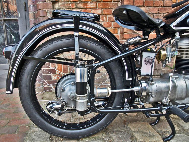

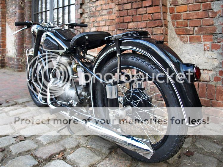

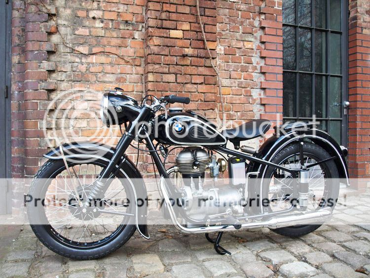

A modo de referencia, don Miguel me envía unas fotografías de una R25/2 del 52, para comparar y tener un paradigma de cómo trabajar una motocicleta tan antigua...
...que aun no he tenido tiempo de ver el post con tiempo para exminarla :(

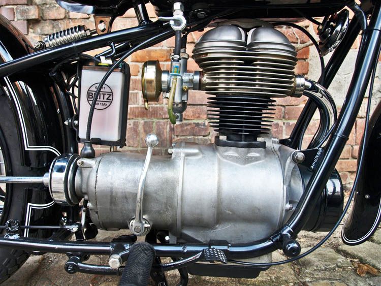

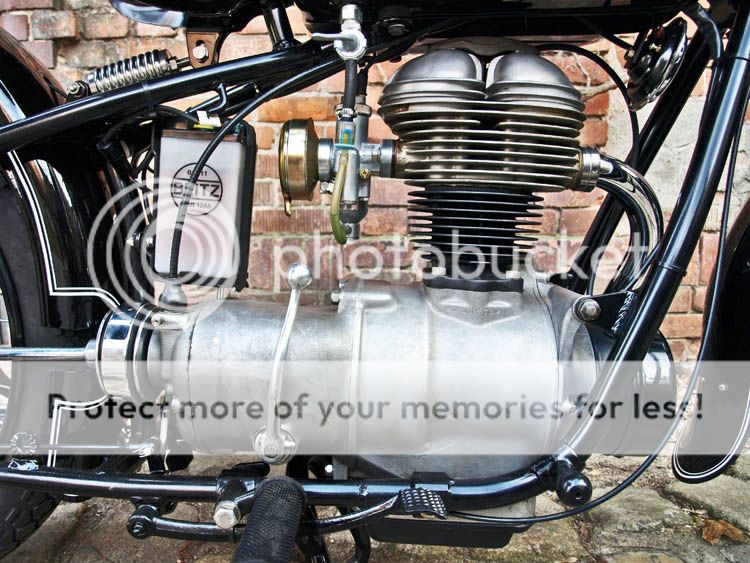

La palanca cromada que se ve en la tercera foto entre el motor y el cardan del lado derecho es para los cambios??
si señor en este modelo y en los modelos boxer tienen esta palanca adicional para los cambios, yo creo que cuando esta en una loma, con el pie
izquierdo en el suelo es mas facil meter la primera con la palanca manual, lo mismo en algunas situaciones donde se tiene el sidecar, pueden
observar las diferencias de una moto bastante original, y la que ofrecen en mercado libre con puro gusto chavacan Chibchombiano, creo que
el que compre esa moto la debe manejar con ruana y alpargatas y sombrero Guambiano
